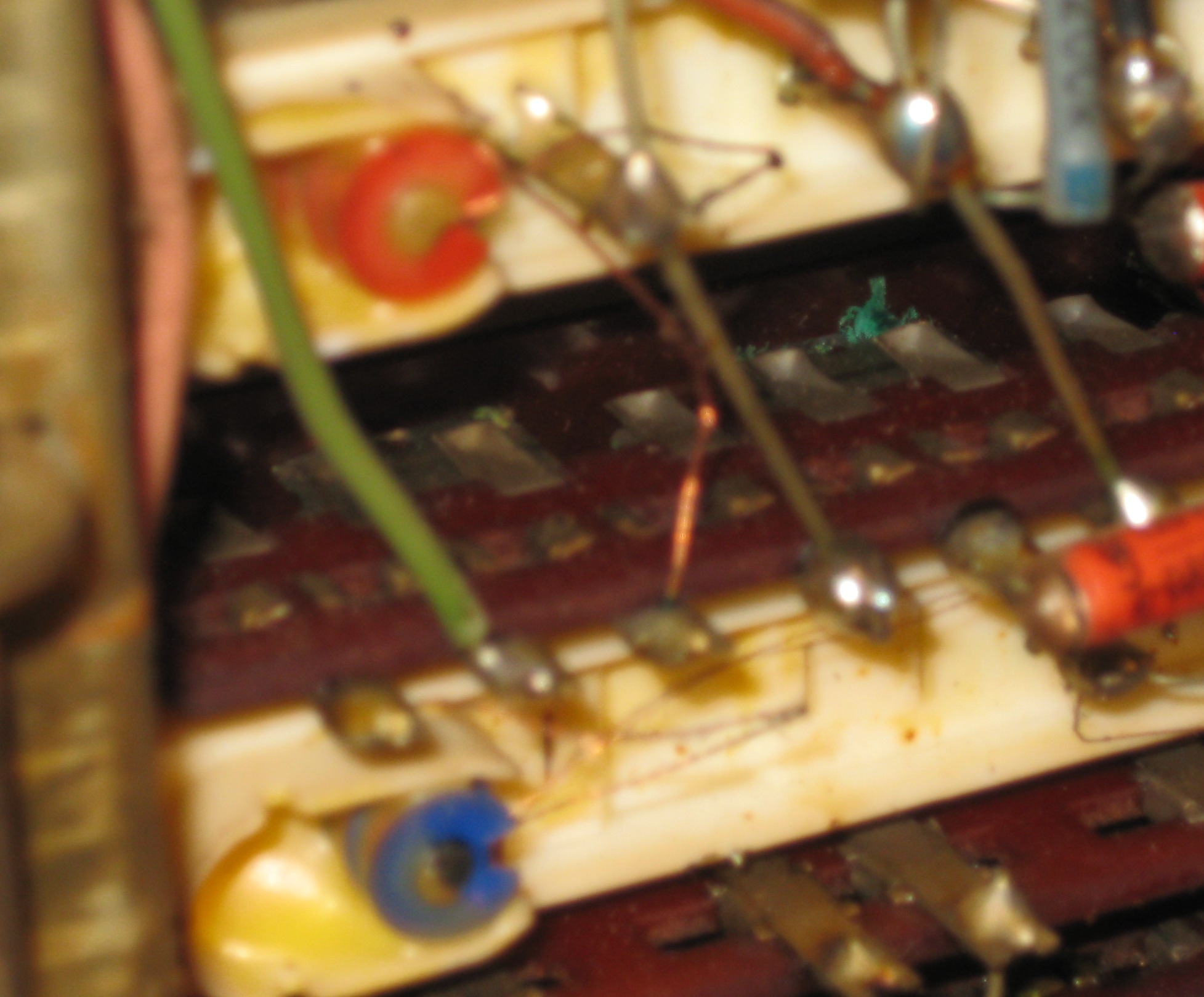

      So habe ich das vorgefunden:
      Da sieht man in der Mitte des Bildes Grünspan - möglicherweise hat da schon mal jemand früher mit so einem Kontaktchemie-Mittel gesprüht... Das hat mich stutzig gemacht.

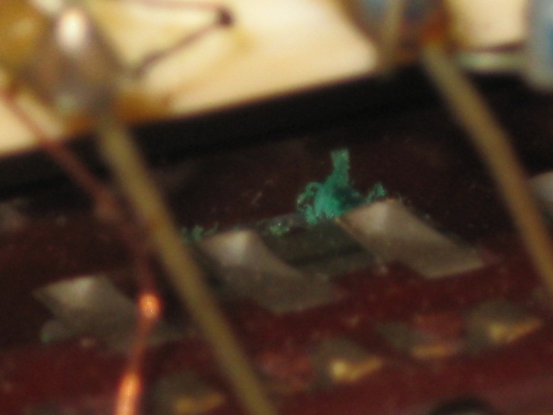

      Hallo Otto,
      ja, Du hast recht, das Foto ist nicht so gut :(
      Besser fotografieren kann ich es wohl mit meiner kleinen Digitalkamera nicht, aber natürlich Ausschnitt bilden und verkleinern. Et voilà:
      Diese grüne Ausblühung sitzt ganz unten drin und ist höchstens 1mm groß... Daher ist sie schwer zu fotografieren.

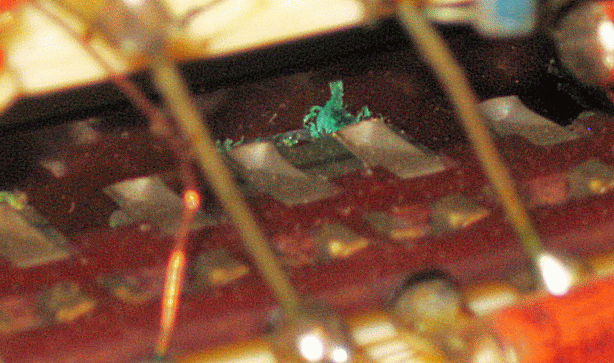

      Einfach ein bisschen üben, die Canon Digital Ixus kann durchaus gute Fotos machen, ich benutze unter vielen anderen auch eine solche.
      Fokus am besten von der Multimessung auf die Mitten-Marke zentrieren, ganz ausschalten oder gleich den Makro-Modus (Blütensymbol) bzw, die digitale Makro-Automatik (weiß nicht ob die Ixus 90 das hat, meine hat es) benutzen und schon sieht man klar.
      Ein bisschen Bildbearbeitung kann auch noch ein wenig retten.
      Der Grünspan ist entweder durch Feuchtlagerung oder durch das falsche Reinigungszeug entstanden, mit Ballistol habe ich sowas noch nie gehabt.
      Hallo Jogi,
      danke für die Bildnachbearbeitung (und die Info über meine Kamera hast Du der Datei auch entlockt!), nun kann man ja richtig etwas erkennen!

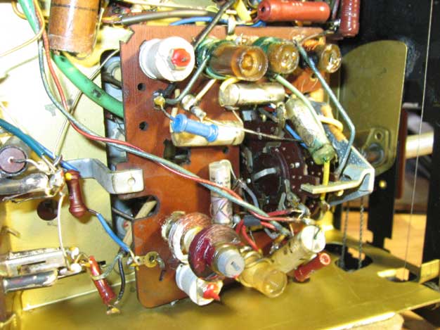

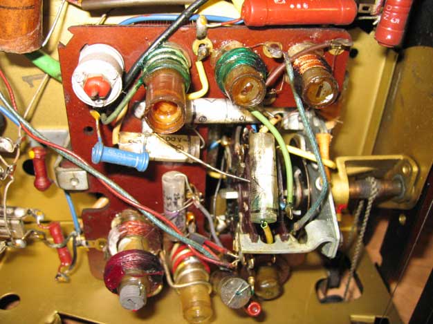

      Ein GRUNDIG AM-FM Spulensatz der sehr selten ist und von dem ich mir Bilder von einem Sammler (der es nicht war) habe senden lassen.
      Was da einer gemacht hat, zeigen 2 Bilder.
      Das Oxid vorhanden war, zeigen die TA- Buchsen.
      FM-Osz. MW- Osz., 2 Styroflex und der ROTOR am Schalter sprechen fuer sich.
