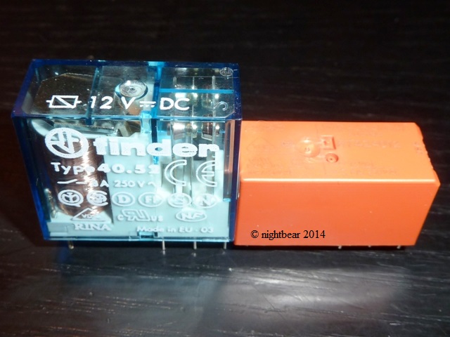

      Ergebnis: Das Relais, ein neues Exemplar Typ F1CL012R aus CHINA zieht trotz intakter Spule nicht an, es ist einfach defekt.
      Zum Glück hatte ich noch ein vergleichbares Exemplar von FINDER, das makellos funktioniert.
      Hier beide Typen im Vergleich:

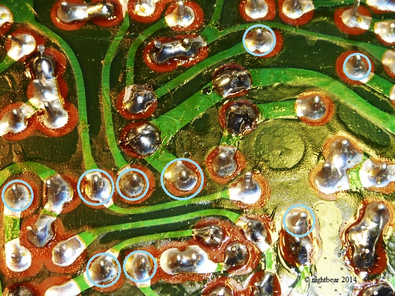

      Die genauere Betrachtung der Printseite zeigte dann, dass sehr viele Lötstellen heute gewissermaßen an Schwindsucht leiden, das Zinn sieht aus wie eingeschrumpelt, um den Anschlussdraht herum zeigt sich dann meist ein dünner Saum, eine Rille. Wie gut der Kontakt dann noch wie lange und bei welcher Temperatur ist, ist unsicher.
      Ich habe dann beide Treiberbausteine komplett nachgelötet. Beim ersten Erhitzen fällt das Zinn meist noch weiter in sich zusammen.
      Hier das fertige Ergebnis:
      Es läuft nun alles stabil und man kann keine Brummer und Kracher mehr provozieren.
      Möglicherweise müssen wir uns angewöhnen, diese Bausteine routinemäßig komplett nachzulöten, schließlich können Wackelkontakte in diesen Stufen auch die Endstufen gefährden.

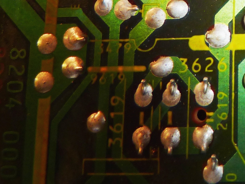

      Grüsst euch und Achim ein Herzliches.Ja kurz zum Löten war heute bei Arbeit mal wieder genervt.Wegen dem neuen Kak Lötzinn ohne Blei,das ist Mist.Zum Glück nur bei Arbeit,ich bin im services einer bekannten Leuchtenfirma,möglich das einer von euch schon frühr eine Leuchte am arbeitsplatz hatte WALDMANN bekannt mit seinem Startschalter Weisser Knopf und Roter Knopf,die brauchen keinen extra starter,aber jetzt ist LED angesagt sind sogar Markführer in Arbeitsplatz Beleuchtung mit LED,und da ist das neue Blödzinn.Kleine Werbung und gut ist es.
      www.waldmann.com
      Hatte letztes Jahr ein Ami Gitarrenamp war damals teuer ende 70ziger,da fand ich das da schlecht gearbeitet und nicht optisch geprüft,er lief zwar durch den kleinen kontakt mit dem Platinloch.
      Na zum Glück habe ich mir noch ca 3Kg altes lötzinn ergattert.
      Gruss uwe
      http://www.ewu56.de/html/allerlei.html
      Hallo Uwe,
      um andere Leser nicht unnötig zu verschrecken sei angemerkt, dass deine Photos von durchkontaktierten Platinen stammen.
      D.h. die Bauteile sind eigentlich schon verlötet, eben von unten. Die Lötstellen, die hier "gut" aussehen, haben lediglich das Lötzinn kappilarisch an die Oberfläche gezogen. Die Verlötung an der gezeigten Oberfläche ist nicht unbedingt nötig.

      Loeten: Bei mir waren bisher die Basisplatinen besser in Schuss als die
      Modulplatinen, das kann aber Zufall sein. Das Zinn war generell auch noch
      glaenzender, so dass ich mich da bisher auf Inspizieren und gezielt Nachloeten
      beschraenke. Loetstellen wie die von Dir markierten (s.o.) habe ich hingegen
      bisher bei JEDEM Geraet auf dem einen oder anderen Modul gesehen.

      In den Achzigern, ich erinnere mich, traf ich zufällig einen Studienfreund und der erzählte mir, das genannte SABA-Geräte in ungeahnten Mengen zum Nachlöten in der Großreparaturwerkstatt seiner Familie aufschlugen.
      Alle mit der Fehlerbeschreibung:
      Sporadische Aussetzer,
      Knacken und Krachen,
      Aussetzer beim Berühren,
      Aussetzer bei Temperaturschwankungen.
      Die haben da Tag und Nacht wie die Wilden sämtliche Leiterplatten nachgelötet.
      Für mich hört sich das nach einem Serienproblem an, das eigentlich auch im Werk bekannt gewesen sein müsste, aber haben wir hier überhaupt jemanden, der bei SABA an entsprechender Schaltstelle sein Ohr hatte?
      Wenn ich mir die Lötstellen ansehe kenne ich das allerdings auch bei gut durch die Galvanik gekommenen Geräten, überwiegend allerdings dann, wenn diese Lötstellen stark den Faktoren Hochspannung, Hochfrequenz, hohe Temperatur langjährig ausgesetzt waren. Wie bspw. die Impulsteile von Fernsehern.
      Bei Fabrikaten wo die Anschlußdrähte auf mechanischen Halt gesetzt waren, also vereinfacht gesagt nach dem Setzen durch den Automaten umgebogen wurden kam das nicht vor, immer nur bei geschossenen Bauteilen. Bei Siemens-Medizintechnik wurde so gearbeitet, Lötstellen stellten daher nie ein Problem dar. Allerdings waren die Anforderungen und Ansprüche auch wesentlich höher als in der U-Elektronik.
      Von früheren Balupunkt-Autoradios ist auch bekannt, daß dort die Bauelemente mechanisch gesichert wurden ehe sie gelötet wurden. Auch da kennt man keine Aussetz-Serienprobleme.
      Moin Jogi,
      das ist ein sehr interessanter Hinweis -- ich hatte ja in einem anderen
      Thread ueber einen 9241 berichtet, der viele Jahre lang mit einem
      falschen Dekoder bestueckt war (und trotzdem lief ...). Das ist
      ein Geraet, welches als "Restposten" guenstig bei Saturn
      verhoekert worden war (ich hatte es vom Erstbesitzer defekt
      uebernommen). Innen war mir dann auch aufgefallen, dass im NT
      etwas gewechselt war, und auf einigen Modulen etwas nachgeloetet.
      Das wird dann also so ein Ruecklaeufer gewesen sein, den man nach
      einer Ueberarbeitung wieder ins System gegeben hat ... das Bild wird
      langsam klarer ...
      In jedem Fall denke ich, dass es sich lohnt, diese Receiver zu ueberarbeiten,
      und mit dem angesammelten Know-How aus dem Forum vermutlich sogar
      besser zu machen, als sie je waren ...
      Schade ist nur, dass es viele Trittbrettfahrer gibt, die so ein Ding auf
      dem Flohmarkt ergattern, gar nichts oder das Minimum dran tun, und dann
      fuer das erzielbare Maximum in der Bucht wieder verhoekern ... mit klar
      vorprogrammierten Folgeproblemen.
      Vielleicht waere da so eine Datenbank, wie Tommy sie mal angeregt hat,
      doch nicht so schlecht (?) ...
      Besten Gruss,
      Michael

      Hi Achim,
      vielleicht noch ein Nachtrag zum Relais-Modul: Ich hatte in dem Thread dazu
      einige Hinweise zusammengetragen, auch zu dem 22 Ohm Widerstand, der zur
      Entladung des 47 uF Elkos beim Ausschalten dient, und zu der Frage, wie man
      bei Erhoehung auf 220 uF verfahren kann, um ein schnelles Schalten zu
      gewaehrleisten. Ich mache das seit einiger Zeit so, und bin mit dem Ergebnis
      bislang immer zufrieden gewesen.
      Wenn Tommy jetzt noch seine Platine so modifiziert, dass man das Relais gegen
      eine Packung mit der R-L-Kombi tauschen kann, duerfte das Relais-Modul insgesamt
      doch deutlich besser sein als original. Ich ergaenze noch (wie in dem anderen Thread
      beschrieben) zwei zusaetzliche Pins fuer Ein- und Ausgang des rechten Kanals, zusammen
      mit der Verstaerkung des Querschnitts fuer die Stromversorgung der rechten Endstufe,
      die auch Peter schon einmal vorgeschlagen hatte.
      Zusammen mit der (auch hier im Forum mal empfohlenen) Ergaenzung von 470 uF / 63 V
      an den Endstufenplatinen im Eingang ergibt sich insgesamt eine kleine Verbesserung,
      die man klanglich nachvollziehen kann. Auf den Teriberplatinen dann noch 47 uF oder
      sogar 100 uF bipolar (statt der 22 uF) ergibt einen bei tiefen Frequenzen glatteren
      Frequenzgang, der sich auch angenehm bemerkbar macht (vgl. Reinhard's Messungen
      dazu).
      Wenn man also sowieso Relais- und Treiberplatine genau inspiziert und nachloetet,
      sind diese kleinen Massnahmen auch eine Ueberlegung wert (finde ich jedenfalls).
      Ich bin jedenfalls mit meinem letzten 9241, den ich komplett so ueberarbeitet habe,
      sehr zufrieden -- und er laeuft seither sauber und stoerungsfrei.
