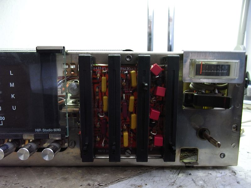

      1. Im linken Tastenaggregat rastet die MW-Taste nicht ein. Ein wenig (!) Silikonöl ins Schiebegestänge auf der Platine hinter dem Tastzensatz und das Problem war gelöst.
      2. Mono-Taste sitzt fest und rührt sich nicht: Beim leichten Niederdrücken der Kupferblechfeder auf das Schaltplättchen im Schaltmechanismus der Taste liess sie sich aber betätigen. Die Kupferblechzunge übte nicht mehr genug Druck aus, war verbogen. Kupferblechfeder ausgebaut, gerichtet und wieder eingebaut. mit wenig Silikonöl geschmiert und die Taste funktioniert wieder.
      3. Sowohl die Taste "Monitor", wie auch die Taste "Linear" rasten überhaupt nicht ein. Bei beiden lässt sich der Knopf mit den Schaltkontakten hinten dran einfach nach vorne ohne Widerstand völlig herausziehen. Bei beiden Schaltern fehlt das weisse Schaltplättchen (oder wie das heisst?) im Querschlitz im Schalter, das von der Kupferblechfeder darüber normalerweise unter leichtem Druck gehalten wird.
      Hier die beiden bösen Tasten/Schalter "Monitor" und "Linear":
      Von innen sieht man, was los ist! Die beiden Plättchen der Schaltkulisse fehlen m Schalter ganz rechts und ganz links! Man sieht an den funktionierenden mittleren Schaltern das kleine weisse senkrecht im Schlitz stehende Plättchen, das bei den defekten fehlt.
      Das ist schlimm, wo bekomme ich die beiden fehlenden Schaltplättchen? Irgendjemand im Forum, dem ich die beiden fehlenden Plättchen oder die zwei Schalter aus dem Altteilefundus abkaufen kann?
      Oder ist letzte Rettung nur ein Schlachtgerät?

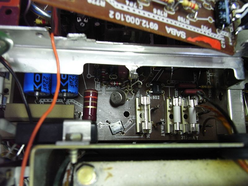

      1. Die Endstufenspannung -26V fehlt. Eine 4A MT Sicherung war defekt.

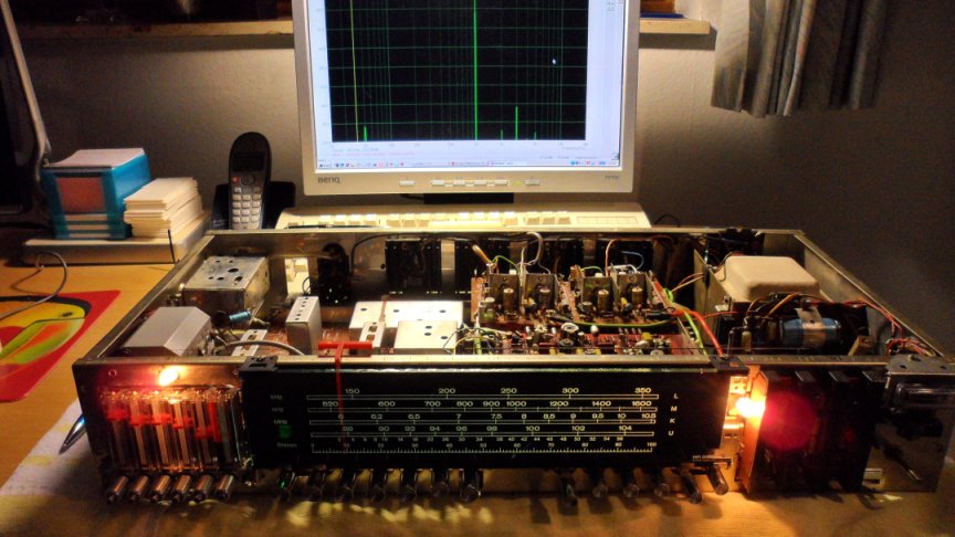

      2. NF-Verstärkerteil funktionierte aber immer noch nicht. Signal über Tape Buchse eingespeist und von dort verfolgt. Hinter der ersten Verstärkerstufe des Vorverstärkers war Schluss! Spannungsversorgung der Stufe war tot, da der zugehörige Schutzwiderstand R457 (2,2k) hochohmig war. Das könnte aber eine Primärursache haben, denn es hängen hinter dem Widerstand der Elko C456 (220 µ) und in der Klangregelstufe an 20 V hinter dem Widerstand noch der Tantalelko C438 (4,7 µ/25V). Beide also vorsichtshalb auch erneuert und geprüft: Ergebnis, der Tantalelko mit Vollschluss! Treffer, das war es! Später stellte sich dann noch heraus, dass beim Schalten der Rumpel-Taste im linken Lautsprecher ein Ploppen ertönte. Ursache war ein erhöhter Leckstrom im Tantalelko C453 der Gleichspannung am Schalterkontakt aufbaute. Nach Austausch des Elko dann Ruhe beim Schalten.
      Hier sieht man in der Mitte zwischen den Elkos den erneuerten Widerstand neben dem schon neuen 220µ Elko und im Bild darunter rechts auf der Klangregelplatine den neuen WIMA MKS-2 4,7 µF Folienkondensator (statt des lecken Tantalelko eingebaut). Ich will keine neue Elkodiskussion aufmachen, aber die ELNA Elkos - auch die alten grauen - sind hervorragend und ohne ersichtlichen Grund muss man sie nicht erneuern. Auch mit den Siemens Elkos - von denen gibt es im Gerät eine Menge - gab es selbst nach 43 Jahren kein Problem! Jogi wird es gerne hören!
      Danach erneute Prüfung mit Erfolg:
      Auf dem Bildschirm das 1 kHz Signal nahe an 30 W Nennleistung mit THD < 0,02% (in den technischen Daten steht: < 0,1%) . Der andere Kanal genauso! Der 8080 F ist ein ordentlich sauberer 2 x 30 W (Sinus an 4 Ohm) Verstärker für das Jahr 1970/71 (nach Jahresaufdruck auf einigen Bauteilen). Am defekten Monitorschalter habe ich dafür "fummeln" müssen, bis ich temporären Kontakt hatte und das Foto so machen konnte.

      Hi Reinhard,
      kannst Du so ein Plaettchen aus einem intakten Schalter rausnehmen
      fuer eine Detailaufnahme ? Oder ist das nicht ohne Risiko moeglich ?
      Vielleicht kann man dann aus einem Plastikplaettchen ein Stueck
      ausschneiden und auf das richtige Mass feilen -- etwas muehsam, aber
      so etwas habe ich bei manchen Schaltern schon gemacht. Leider finde
      ich in meiner Bastelkiste keine Schalter von diesem Typ ...

      Hallo Michael,
      ich habe auch schon daran gedacht, aber es ist eine ziemliche Frickelei und natürlich immer mit dem Risiko behaftet, dass so ein kleines Teil weghüpft und man es nicht mehr findet. Man muss ja vorher auch noch diese Kupferblechfeder nach vorne ausbauen. Mit meinen grobmotorischen Wurstfingern ist das der blanke Horror. Deshalb möchte ich solange keine Experimente machen, bis ich einen Teilespender habe und damit das Problem lösen kann.
      Danach werde ich aus dem Teilespender so ein Plättchen entnehmen und dokumentieren (mit Fotos).

      Inzwischen habe ich mich dem 8080 wieder widmen können und habe weitere Fehler aufgespürt:
      1. Dass nach Schaltvorgängen (z.B. Stereo auf Mono und umgekehrt, UKW auf Band und zurück, AFC ein und aus) die Spannungen sich recht langsam aufbauen hatte Achim schon erwähnt und das als Indiz für schlechte Elkos benannt. Ich muss sagen, dieses Symptom habe ich bei diesem 8080 jedenfalls ganz deutlich. Ich werde mich demnächst dann auch einigen Elkos zuwenden.
      2. Der FM-Stereo Klirrfaktor 1 kHz moduliert, bei 40 +7,5 kHz Hub und 1 mV HF betrug 1,8%. Deshalb habe ich mich an den Abgleich des ZF-Teils gemacht. Dabei habe ich an diesem 8080 ein nicht-reguläres Verhalten: Wird der Ratiofilter auf Null abgeglichen, habe ich einen Signalpegel bei eingeschalteter AFC deutlich unter Maximum. Natürlich war der andere Ratiofilter-Spulenkern vorher auf Maximum eingestellt. Ich habe das mehrfach überprüft, kein Einstellfehler meinerseits. Gleiche ich auf Ratio-Null ab, bestraft mich das Gerät mit einem astronomischen Klirr von 10% - klar, denn es ist dann verstimmt. Ich vermute deshalb noch einen Fehler in der AFC Schaltung. Wenn ich auf Signal-Maximum abgleiche, macht das Feldstärkeinstrument beim Einschalten der AFC einen Sprung zu einer geringeren Anzeige, aber nur so kann ich dieses Gerät auf vertretbaren Klirr abgleichen.
      Überhaupt hat mich diesmal der Abgleich Nerven gekostet. Bei der Einstellung der ZF-Filter muss zunächst die Kreiskopplung reduziert werden bevor die Spulenkerne jeweils auf Signal-Maximum eingestellt werden. Bei den Saba Filtern iverschiebt man die gesamte Spule gegen eine Feder gegenüber der anderen Spule durch drehen einer Schraube, das ändert die Kopplung. Bei diesem Arbeitsgang höre ich plötzlich ein leises "klick" und das Signal bricht weg: Spulendraht gerissen! Also war Reparatur der Filterspule bzw. des abgerissenen Spulendrahts nötig. Das heisst, Filterbaustein auslöten, die Spule mit dem defekten Drähtchen ausbauen und Draht an der abgerissenen Stelle von der Lackschicht befreien, neues Drahtstück anlöten und endseitig am Pin anlöten. Hört sich einfacher an, als es ist! Diese Fummelei mit einem 0,1 mm Durchmesser Drahtende, von dem dort nur 4 mm herausstehen (zwischen Bruchstelle und Spule) und das Verlängern (Verlöten) mit einem dünnen Verlängerungsdraht unter einer Lupe war aber letztlich erfolgreich. Ich konnte den reparierten Filterbaustein wieder einbauen und er funktioniert wieder, wie er soll. Übrigens sah man, dass das Abreissen des Drahtes dadurch verursacht war, dass das Spulendrahtende, das an den Aussenpin des Filters angelötet war, einfach zu kurz war, um den vollen Hub beim Drehen der Schraube für die Kopplungseinstellung mitmachen zu können. Die neue Reparaturverlängerung des Spulendrahtes ist nun 5 mm länger.
      Beim Abgleich habe ich mehrere Durchgänge benötigt, da das Vorgehen nach der Saba 8080 Abgleichanleitung zu keinem zufriedenstellenden Ergebnis geführt hat.
      Dabei soll in den ZF-Verstärker 10,7 MHz eingespeist werden und beginnend mit dem Ratiofilter von hinten nach vorne die vier Filter abgeglichen werden, bei jedem zunächst die Kreiskopplung erst aufgehoben, auf Maximum abgeglichen, dann die Kopplung wieder eingestellt (auf Maximum). Ich habe das mehrfach gemacht und mich genau an die Anleitung gehalten. Das Ergebnis war jedesmal ein Klirrfaktor von 6-8% durch starke erste und zweite Oberwelle. Ich verwende dazu ein 10,7 MHz Signal, das ich mit 1 kHz frequenzmoduliere. So kann ich am NF-Ausgang direkt den Klirrfaktor "sehen". Dann habe ich es anders gemacht, nämlich zunächst nach Service Manual abgeglichen, dann beginnend an jedem Filter zunächst die Kreiskopplungen auf Klirrminimum abgeglichen und danach die Spulenkerne ebenfalls vorsichtig auf Klirrminimum nachkorrigiert. Ebenfalls das Ratiofilter auf Klirrminimum nachgeglichen. Damit bin ich schliesslich auf THD 0,2% gekommen. Gegenüber "Maximum-Abgleich" habe ich etwa 4 dB verloren. Danach FM-HF Signal an den Antenneneingang und Frontend nachgestimmt, Ausgangskreis ebenfalls zunächst auf Maximum und dann auf Klirr optimiert.
      Danach habe ich feststellen müssen, dass der Klirr sehr stark vom HF-Pegel abhing. Klirr gut bei 3 mV HF und bei 1mV und besonders bei 6mV HF sehr schlecht (2%). Oder bei anderem Abgleich gut bei 1 mV und schlecht bei 3 und 6 mV. Erst als ich den Ratiofilter mit 6 mV HF auf Klirrminimum eingestellt habe (was einiges an Probieren brauchte), gab es einigermassen konstanz, d.h. im ganzen bereich zwischen 1 und 6 mV gab es dann brauchbare Klirrwerte um 0,25-0,5 % THD bei Stereo.
      3. Stereodekoder
      Für den verbauten Dekoder "F3" (ohne IC) habe ich im www keine Abgleichanleitung gefunden, also musste ich etwas herumprobieren. Von den Spulen habe ich die Finger gelassen und nur die Potis zum Einstellen benutzt. Die Stereokanaltrennung liess sich schliesslich problemlos auf 40 dB von L nach R und umgekehrt einstellen. Am LS-Ausgang messe ich einen Kanalpegelunterschied bei "Radio" von 6 dB (rechter Kanal leiser). Am Stereodekoderausgang sind aber die Pegel innerhalb +/- 0,1 dB gleich. Der "Verlust" im rechten Kanal muss also zwischen Dekoderausgang und Vorverstärkereingang auftreten.
      Hier werde ich den Schalter untersuchen müssen und die Bauteile, über die das NF-Dekoderausgangssignal auf den Schalter gelangt. U.a. gibt es dort einen Koppelkondensator C227.
      4. Auch im NF-Vorverstärker habe ich Ungleichheit der Pegel zwischen links und rechts. Die Ursache dafür konnte ich durch Kanalvergleichsmessungen auf T741 und ggf. dessen Umfeld (Tantalelko C736) auf der Klangregelplatine eingrenzen.
      5. Hinsichtlich der beiden defekten Schalter zeichnet sich Rettung ab. Klaus hier aus dem Forum hat mir ein 8080 Schlachtgerät angeboten - mit Schaltern, die noch gut sind - und ich habe das gerne angenommen.
      Ich berichte weiter!
      Gruss,
      Reinhard
