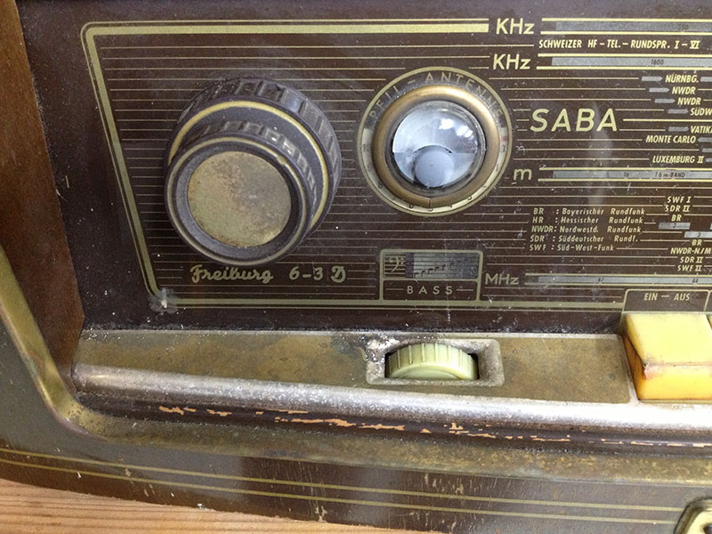

Da sich demnächst ein verregnetes Treffen auf einer Autobahnraststätte mit Übergabe eines renovierungsbedürftigen Freiburg 6-3D jährt (Hallo Thorben!) hier ein kurzer Abriss der Wiederherstellung:

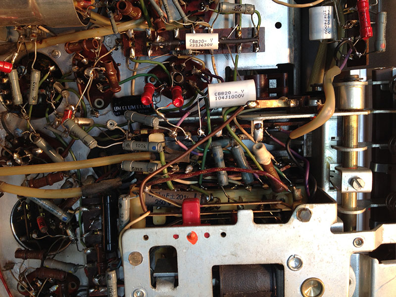

Erste Inbetriebnahme: Funktion / UKW- Empfang zwar da ab schrecklicher Klang. Also erst mal die Arbeitspunkte geprüft: Jenseits von Gut und Böse, also Koppelkondensatoren getauscht. Damit waren die A-Punkte ok, Sound besser aber im noch wie Telefon im Keller. Also alle Kondensatoren im Verstärkerteil getauscht.
![](http://saba-forum.dl2jas.com/bildupload/klangHT.JPG)
Damit war es viel besser, aber immer noch nicht gut. Prüfung mit Generator und Oszi zeigte keine Auffälligkeiten. Vielleicht die Gegenkopplung, Ausgangstrafo? Sah alles nicht unplausibel aus aber ehrlich: Das Klangregelnetzwerk und die Verknüpfung mit der Gegenkopplung verstehe ich nicht! Ob wohl jemand im Forum die Muße zu einer Erklärung hat?

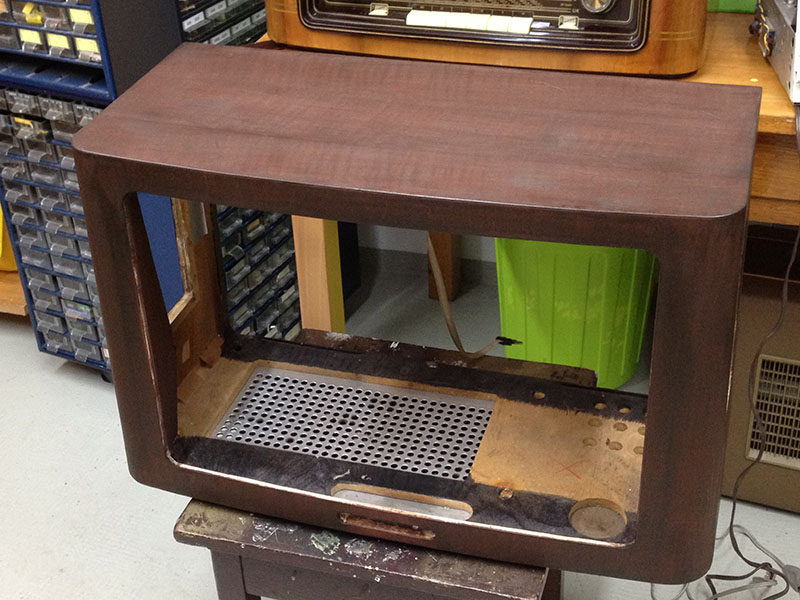

Dann noch die Gehäuselackierung

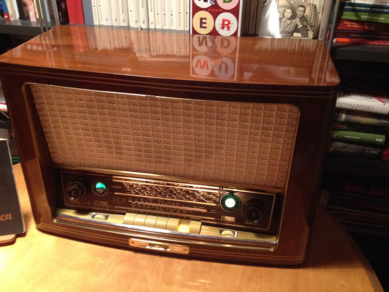

und schon strahlen der Freiburg und sein Besitzer! Danke noch mal an Thorben für die unkonventionelle Gerätevermittlung!
