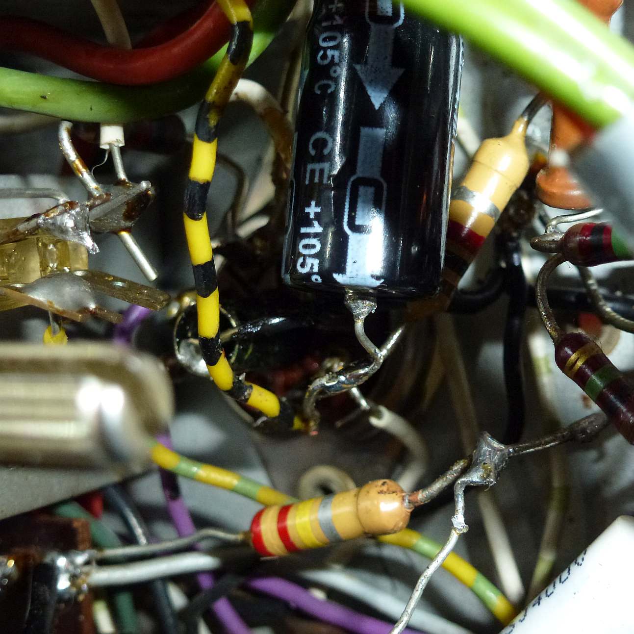

      ich besitzt gewiss nicht
      die Kenntniß der Insider
      dieses Forums, aber ist der Ratio-
      Elko wiklich richtigherum eingelötet?
      Man kann ja die Einschnürung an der Plusseite erkennen, und auch der Pfeil
      auf der Kunststoffummantelung zeigt normalerweise gen Minus. Ist das sehr kurze Drahtende an der Plusseite an einem Lötstift des Filters angelötet, oder
      ist das eine Massefahne? Dann stellt sich mir die Frage ob das dort richtig verlötet ist, daß sieht sehr homöopatisch aus.

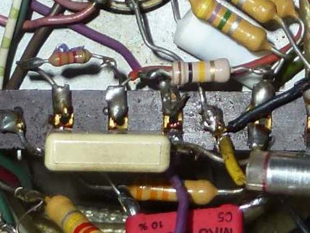

      Was Achim in Nr. 043 beschreibt ist schon sehr wahr, die wohlmögliche leitende Übereinanderlage der 3 Widerstände von Großbild Nr. 3 ist
      evt. nicht gewollt? Ich meine hier die Seite zur Lötleiste, eher nicht die Seite
      zur Röhrenfassung. Da scheinen einige Gimmiks drin zu sein.

      ich denke, der Ratioelko ist ein radialer. Beide Anschlüsse gehen nach Norden, am südlichen Ende ist kein Draht zu erkennen.
      Alfred muss jetzt Licht in die Sache bringen und den offenen Filter von beiden Seiten fotografieren, ebenso den kritischen Bereich auf der Unterseite als Zielaufnahmen aus verschiedenen Perspektiven mit zur Seite gezogenen abgeschirmten Leitungen, so dass man alle 14 Pins sieht.

      Ich fange mal an Pin 14 vom Filter (rot Markiert) geschirmtes Kabel geht zu Pin 2 ECL 80 . Pin 14 ist ein Lötstützpunkt er hat im Filter keine Verbindung. 14 und 6 ist aussen durch einen Grauen keramischen ( rot Markiert) verbunden .
      Nr 6 geht weiter zu Pin 7 EF 85 per Kabel . Pin 9 vom Filter liegt auf Masse , im Filter geht eine Diode nach Pin 12 vom Filter.
      So jetzt der Ratio
      Elko liegt auf Pin 9 vom Filter (ist Masse) und geht weiter auf Pin 9 von der Prüfbuchse , geht von dort per Gelb Schwarz auf den Tastensatz Phono .
      So und jetzt habe ich gesehen das der Ratio eigentlich lt Plan auf Pin 10 vom Filter liegen muss (der sicher Originale wurde von mir nur 1 zu 1 ausgetauscht, habe dabei leider nicht in den Plan geschaut ) wobei ich mir nicht sicher bin ob ich einfach die Schaltung verändere wenn ich umbaue solange ein Fehler schon vorher vorhanden ist ( kann niemand dann mehr nachvollziehen, schon gar nicht ich).

      Hi,
      sag mal Nipperl,
      ist der Ratio- Elko an dem Lötstift
      des Filters zusammen mit der Masse-
      fahne gelötet worden??

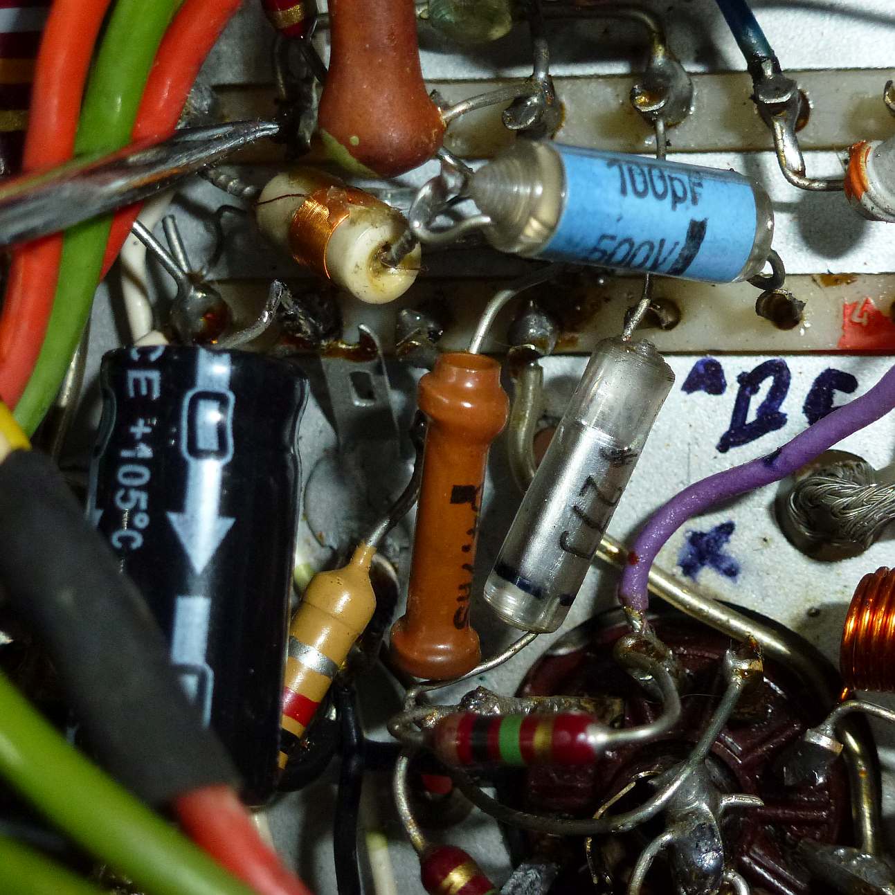

      Hey, wer hat denn darin rum gelötet,
      Lotreste angebacken an Isolationen,
      brrr, geht garnicht.
      Geh da mal mit nem harten Pinsel längs, aber ja nicht in die Nähe
      der sehr feindrähtigen Spulen. Und dann mit ner Staubsaugerdüse,
      Staubsauger auf mittlerer Stufe, selbst auf einem Deiner ersten großen
      Bilder sieht man Lotperlen am Chassie haften, sowas muß raus.

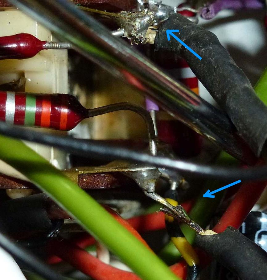

      Oh, Mann, schau Dir mal das Lotgebacke an dem Schirm der oberen
      Leitung mit Gummiüberzug an, im letzten Bild! Das ist nicht gut.
      Wer weiß ob da nicht ein Schluß zu Seele exsistiert?
      Ich kann mich des Verdachts nicht erwehren, als daß hier
      einige Fehler vorliegen.

      Neues aus dem Keller
      Pin 9 Filter wo der Ratio auf masse liegt ist sogar zweimal auf Masse gelegt .
      Habe jetzt mit einer Lupe nachgeschaut ist zw Pin 11 Filter das Gehäuse vom Filter angeschmort durchs Löten , und in diesem Krater war scheinbar ein Löt Rückstand der eine Verbindung zu Masse hergestellt hat . Hat dadurch Pin 6 der EABC 80 Nr 4 mit Masse versorgt.
      Endeffekt von dem Ganzen Radio ist wesentlich lauter .
      AABER Die Frage ist warum funktioniert das bei abgelöteten Ratio besser als mit ???
