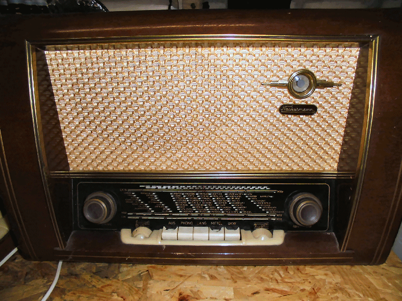

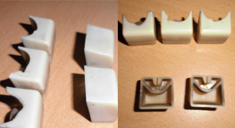

      ein Bekannter brachte mir dieses gut erhaltene Radio mit der Bitte, es zu reparieren. "Wenns geht, vor allem die Knöpfe..."
      Nun sieht man schon, dass der Frontlautsprecher nicht mehr original ist, das rm.org weist nicht mal Seitenlausprecher aus, obwohl diese original zu sein scheinen.
      Konkret: Wer hat für Gegenleistung Knöpfe für dieses Radio ? Wo treibe ich das Schaltbild auf ? Wer kennt dieses Radio und kann sachdienliche Hinweise liefern... ?
      falls jemand solche Tasten für den Neckermann hat, würde ich mind. 3 davon kostenpflichtig übernehmen.
      Der Besitzer, ein betagter Witwer, wäre sehr froh, sein Schätzchen wieder im reparierten Zustand im Wohnzimmer zu haben.
      Die Maße der Tasten sind: B x H x T, 22 x 22 x 12 mm. Nicht gerade Allerweltstasten...
      Danke fürs Wühlen.

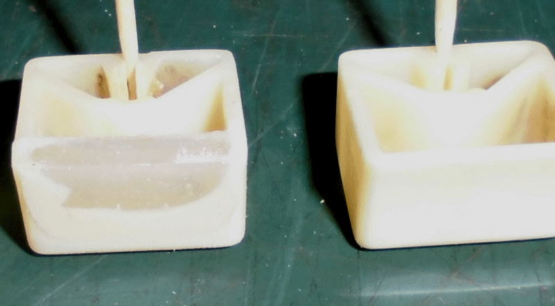

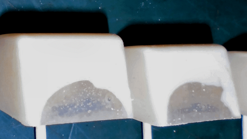

      ich habe mal mit Gunnars hilfreichen Tipps die defekten Tasten mit 2K-Kleber ausgegossen. Ich muss sagen, das Ergebnis ist sehr stabil und ansprechend. Nach dem ersten Schliff sehen die Tasten schon wieder recht brauchbar aus.
      Jetzt bräuchte ich Rat, welcher Lack sich am besten eignet; ich beabsichtige, die Knöpfe tauchzulackieren.
      ich würde, um die kleinen Lunkerstellen noch zu füllen (die hatte ich auch - trotzdem ich versucht hatte, alle Bläschen herauszukriegen) eine ganz dünne Schicht von dem Kleber zusätzlich auftragen. Dann nochmal verschleifen.
      So hatte ich es bei dem Blaupunkt Sultan auch gemacht.
