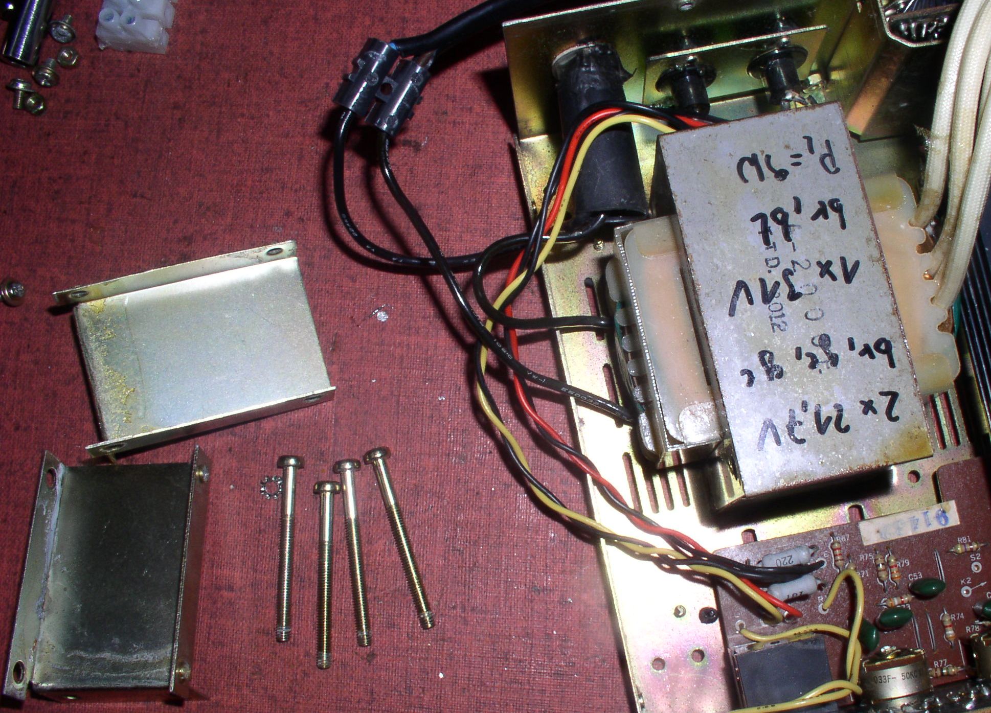

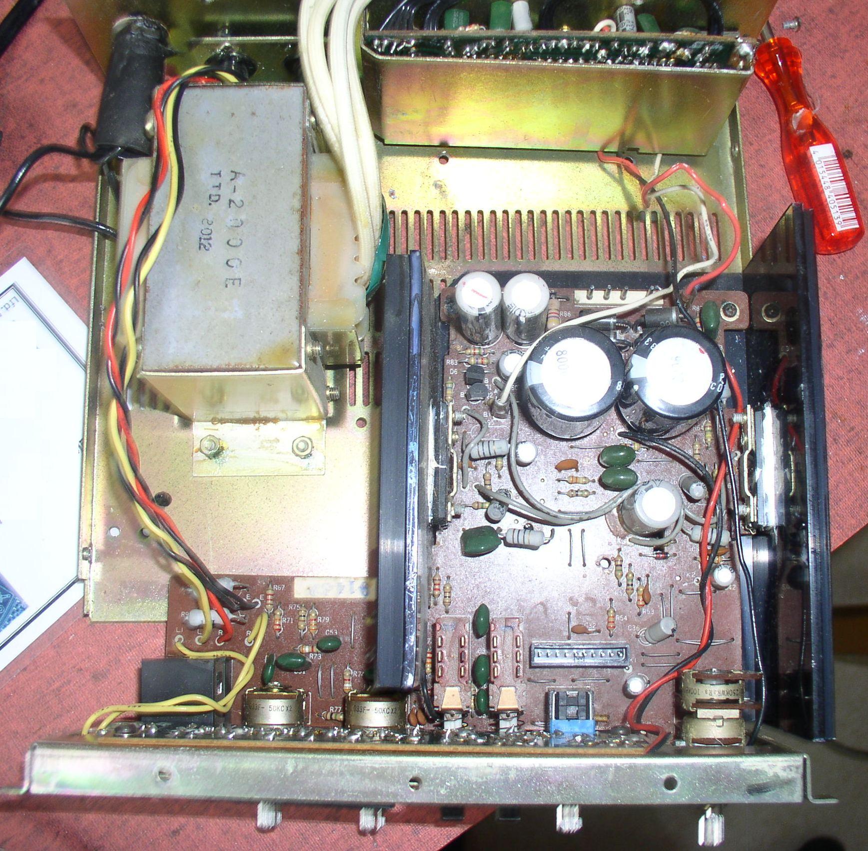

      Auffällig war die starke Erwärmung des Trafos. Selbst ohne sekundäre Belastung (Danke an den Konstrukteur für den Steckverbinder) nahm der Trafo 12 Watt auf. Direkt neben dem Trafo befindet sich das linke Enstufen-IC. Zieht man die Platine mit Kühlkörper aus dem Gehäuse, wird das Brummen immer leiser und bei etwa 5cm Abstand ist dann absolute Stille. Damit war schon mal der kausale Zusammenhang geklärt.
      Der Versuch die Brummeinstreuung mit einem Blech abzuschirmen brachte diesbezüglich nichts, aber eine neue Erkenntnis. Im Umkreis von 3 cm um den Trafo vibrierte das Blech sehr stark. Die Frage war jetzt, warum hat der Trafo im Leerlauf so ein starkes Streufeld? Da hat es dann in den Tiefen meiner grauen Zellen "Klick" gemacht. Vor vielen, vielen Jahren war in einer Fachzeitschrift mal ein Artikel darüber, was man bei Trafos alles falschmachen kann.
      Man darf z.B. im Kern keine geschlossenen elektrischen Stromkreise zulassen, aus diesem Grund sind die einzelnen Trafobleche auch gegeneinander isoliert.
      Und genau dagegen ist hier verstoßen worden. Die Schrauben durch den Trafokern halten zusätzlich ein Montageblech, über das die SChraubenenden elektrisch kurzgeschlossen werden, so dass ein Stromkreis entsteht, in den der Trafo munter induziert.
      Nach Demontage der beiden Befestigungswinkel (Schrauben drin oder draußen, kein Unterschied) sank die Leistungsaufnahme des Trafos von 12 auf 4 Watt, bei vollkommen einwandfreier Funktion. Das Brummen im linken Kanal ist seitdem nahezu vollständig verschwunden.
      Da der Winkel gebraucht wird, habe ich die Schrauben dann isoliert montiert. Die Leistungsaufnahme des Gerätes ist jetzt ohne Ansteuerung 9 Watt, vor dem Umbau waren es 17W. Der Fremdspannungsabstand liegt jetzt über 70dB.

      Solche U-Profile sind aber auch unüblich. Meist werden zwei schmale L-Profile, eins vorn, eins hinten (jeweils oben und unten) verwendet. Da ist ein Kurzschluss nicht möglich.
      Willst Du dich bei der Isolation wirklich dauerhaft auf die Isolierbandlage verlassen oder sind unter den U-Scheiben noch Isoliernippel oder Isolierscheiben?
      wollen eigentlich nicht, ich hatte aber gerade nichts anderes da. Die unterste Schicht (nicht sichtbar) ist ein dickes Gewebeklebeband, das unter Wärmeeinwirkung aushärtet und dann mechanisch ziemlich belastbar ist.
      Sollte es wieder anfangen zu brummen, muss ich halt nochmal ran.

      Die großen stehenden Elkos sehen aus wie aus einem PC-08/15-Schaltnetzteil, Zufall?
      Manche dieser Geräte hätten duchaus besser punkten können, wenn man bei solchen Auslaufrillen-Fehlern nicht gehudelt hätte. Ich denke da auch an einen beliebten aber bei der Stiftung nur deshalb stark abgewerteten Verstärker von Universum, weil man "vergessen" hatte die Vorverstärker-Versorgungsspannung ordentlich zu sieben und die Buchsenleiste ordentlich sternpunktförmig zu nullen. Umbau von "indiskutabel" auf "bestmöglich" kostete nur Pfennige für zwei Elkos und fünf Minuten Lötkolbenschwingen an der Masseleitung.
      Stichprobenartig habe ich einige Elkos ausgelötet und geprüft. Keine Beanstandungen. Sogar die Elkos im Gegenkopplungszweig mit 0V Betriebsspannung waren noch fit.
      Die elektroakustischen Daten (Frequenzgang, Klirr, IM, Rauschen, Brummen (!)) sind jetzt ebenfalls ohne Mangel, so dass ich gar nicht weiter gesucht habe.

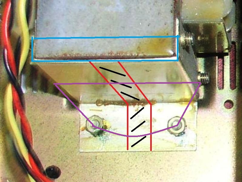

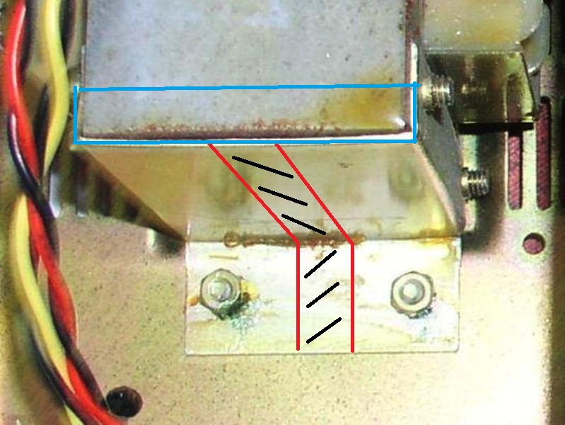

      Hallo Heino,
      ein Schlitz würde auch reichen, er darf aber nicht so schmal sein, dass er sich beim Verschrauben der Trafobleche wieder schließt.
      Ich frage mich aber, ob es selbst dann nicht noch einen Weg für Ströme entlang der violetten Linie gäbe.
      Diesen Weg gibt es allerdings bei den meisten Trafobefestigungen auf Metallchassis. Die Frage, ob sie stören hängt dann wohl vom Übergangswiderstand ab.
      entscheidend ist der magnetische Fluss und seine Richtung in der Fläche, die vom Leiter umschlossen wird, also einmal der blau und einmal der violett markierte Bereich. Der Fluss (Integral uber die Flussdichte) müsste also in beiden Fällen der gleiche sein und damit auch die induzierte Spannung. Bleibt tatsächlich nur der höhere Ohmsche Widerstand als Kriterium. Das würde aber bedeuten, dass Trafos, die mit L-Winkeln auf einer metallenen Oberfläche befestigt sind, dieses Problem grundsätzlich auch haben müssten, nur nicht so ausgeprägt.

      Moin Rolf,
      ich denke, das Adjektiv "magnetisch" soll hier darauf hinweisen, dass im Falle
      des elektrischen Kontakts ein Strom fliesst, der dann ueber das erzeugte
      Magnetfeld selbstverstaerkend ist und das Problem hervorruft, das Du zu Beginn
      bemerkt hast.
      So gesehen waere es auch bei Aufschneiden des Blechs noch gut, eine Lage
      Gewebeband zu spendieren und eine Mutter zu isolieren. An einer Stelle will man
      vielleicht eine leitende Verbindung zum Chassis, aber nicht an mehr ...
