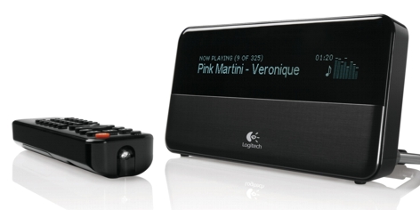

Schaut mal, meinem (zur Zeit) Lieblingsverstärker habe ich einen kleinen Mediaplayer gebaut. Habe dazu ein TS80 benutzt, den ich in der E-Bucht schrottreif ersteigert habe. Nix für Puristen - aber das Gehäuse wurde nicht verändert und kann - wenn ich irgendwann wieder umrüsten möchte - das TS 80 Chassis wieder aufnehmen.
Als Mediaplayer habe ich eine Squeezebox Classic von Logitech genommen. Die hat keine Knöpfe, deshalb nach Ausbau aus dem ursprünglichen Gehäuse sehr leicht auf eine neue Frontplatte zu montieren. Passt auch von der Höhe her optimal in das TS80 Gehäuse. Gesteuert wird per Fernbedienung oder PC.
Ich weiss, solche Umbauten sind wirklich Geschmacksache und für viele ein "No-go". Für mich aber als Internetradio-Hörer eine klasse Erweiterung für meinen VS80!
