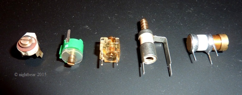

      Hier sind noch einmal die getesteten Trimmkondensatoren:
      Von links nach rechts:
      1. Keramiktrimmer, original Saba Bestückung
      2. Vishay Folientrimmer
      3. Vishay Folientrimmer, Industrieausführung
      4. Keramikrohrtrimmer mit Messingkern
      5. Johanson Lufttrimmer

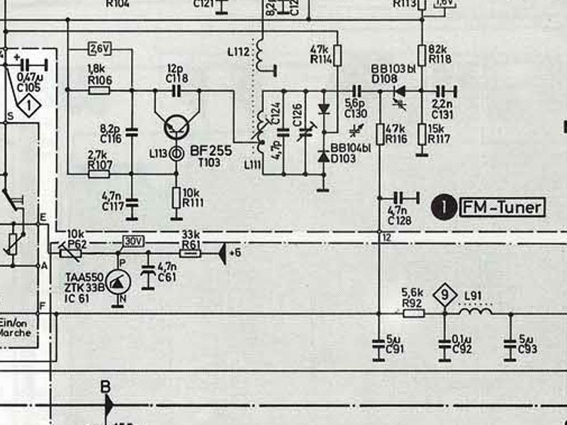

      wenn man an so einer Sache dran ist, sieht man überall nur noch Oszillatoren. Eine Frage stellt sich mir:
      Hier ist die AFC Regelung so ausgelegt, dass die im ZF-Verstärker gewonnene AFC-Korrekturspannung über das TCA 530 die Abstimmspannung so nachregelt, dass der Oszillator wieder stimmt. Neben der Nachstimmung des Oszillatorkreises werden mit der Abstimmspannungsänderung auch Vor- und Zwischenkreis nachgestimmt, obwohl man gar nicht weiß, ob sie verstimmt sind und die Sendefrequenz ist ja im Zweifel konstant geblieben.
      Dann gibt es andere Konzepte, hier das Beispiel Saba 8120
      Die Korrekturspannung aus dem AFC-Diskriminator stimmt hier eine zusätzliche Varicap am Oszillatorkreis ab, deren veränderbare Kapazität über C130 den Oszillator nachstimmt. Die übrigen Kreise werden nicht beeinflusst. So kennt man es auch von den alten Schaltungen mit Reaktanzröhre.
      Müsste dieses Verfahren nicht besser sein, weil es nur den driftenden Oszillator korrigiert?

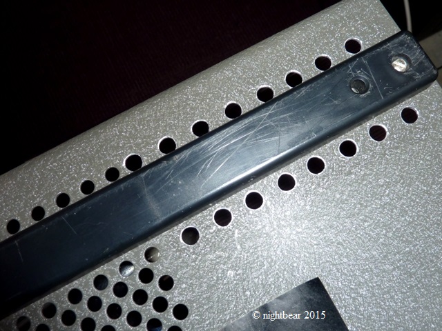

      Übrigens habe ich als flankierende Maßnahme noch zwei Reihen Löcher in die Bodenplatte gebohrt, die eine Luftzufuhr in dem Bereich sicherstellen, wo in der Grundplatine die Lochreihe zwischen UKW-Box und ZF-Baustein liegt. Wenn in diesem Bereich ein Luftstrom entsteht, heizen ZF-Baustein und Zählerbaustein die Box nicht so leicht auf.
