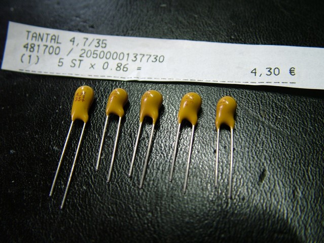

      (kannst Du den messen ?), muss man sie nicht ersetzen. Der Tantal auf dieser Platine ist
      kritisch, wenn er einen Feinschluss hat. Da ist ein neuer sinnvoll. Tantal ist OK an der
      Stelle, aber ein guter Elkos geht auch, ich hatte da bisher keine Probleme.

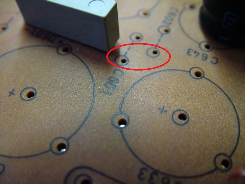

      Jetzt ist mir aber wieder etwas unklar: Auf der Netzteilplatine sind bei mir C601 und C602 bestückt. Auf dem Bild im Reparaturratgeber (Bild 5.15-3) jedoch nicht. Nach der Ultraschallwäsche sehen diese beiden Kondensatoren etwas ausgefranst aus.
      Ich würde sie daher ersetzen oder unbestückt lassen. Gibt es da Hinweise ?

      Tatsächlich findet sich dafür im Schaltplan C601 und C02 (0,22 µF) am Gleichrichter D601, mglw. um HF abzublocken. In der späteren Serie (9241, 9260) dann aber nicht mehr!
      Du kannst also die beiden beschädigten C601 und C602 einfach entfernen, ohne dass Du negative Folgen befürchten musst.

      alle anderen Versorgungsspannungen - immerhin 5 Stück - haben im Eingang der Gleichrichter parallel zur Wechselspannung einen Kondensator. Das wird gern gemacht, um Beschädigungen von Gleichrichtern durch Spannungsspitzen aus dem Netz zu verhindern, manchmal auch zusätzlich, um Störungen durch die Schaltvorgänge in den Dioden zu unterdrücken (dann oft mit je einem Kondensator parallel zu jeder Diode).
      Im Zweig des Gleichrichters 601 hatte man ursprünglich von Plus aus je einen Kondensator zu den Wechselspannungsanschlüssen gelegt, die später weggelassen wurden. Es könnte damit zu tun haben, dass hier zwei Spannungsregler folgen. En Kondensator parallel zum Wechselspannungseingang kann aber auch hier nicht schaden, zumal die Gleichrichter oft ausfallen, was auch auf einen fehlenden Schutz zurückzuführen sein kann.

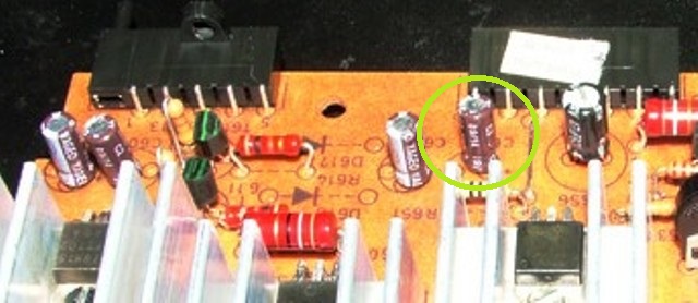

      Hast Du den markierten Elko (C508) auch durch einen mit 100µF ersetzt?

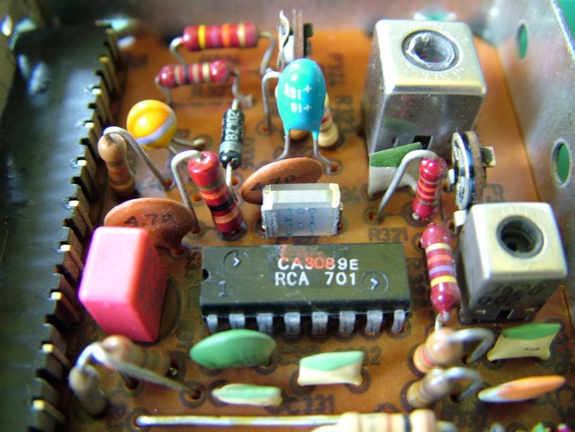

      Der wuschelige Kondensator in Post 004 sieht aus, als wäre etwas zu lange bzw. zu intensiv gereinigt worden.

      Der markierte Elko ist bei mir mit C 608 bezeichnet. Ich habe ihn ersetzt, aber durch 10 µF (gleicher Wert wie vorher, so auch im Schaltbild). Ich habe mich beim wechseln der Bauelemente an den Ratgeber gehalten. Gibt es einen Grund für die Erhöhung auf 100 µF? Die anderen Bauelemente waren auch vorher nicht bestückt (9240).
      Beim reinigen mit dem Ultraschallbad habe ich es wohl wirklich etwas übertrieben. Bei den nächsten Modulen bin ich etwas vorsichtiger herangegangen.

      Ebenso darf der C608 auf 10µ bleiben; beim 9241 muss er durch 100µ ersetzt werden -> sieh z.B. hier:
