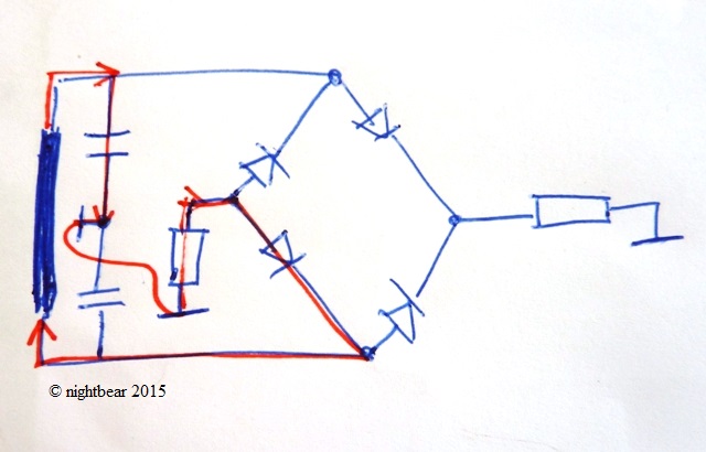

      4. Ein qualmender Widerstand am Minusanschluss des Gleichrichters nach Masse zeigt immer an, dass:
      Entweder ein zu hoher Strom der am Pluspol hängenden Verbraucher (Lade- oder Siebelko, Kondensatoren von den Anoden der Endröhren nach Masse... ) fließt, weil sich der Spannungsabfall der Ua dann immer weiter auf diesen - letztlich in Serie liegenden - Widerstand verlagert und er die ganze Leistung der Anodenwicklung in Wärme umsetzen muss.
      Oder - und jetzt kommts, dass einer der beiden Tropydur Kondensatoren, die von den Anodenwicklungsanschlüssen nach Masse gehen, Kurzschluss / Feinschluss hat.
      Dann fließt nämlich der Strom der Anodenwicklung in voller Höhe vom Anschluss 1 der Wicklung über den kurzgeschlossenen Kondensator nach Masse, von dort über den Widerstand durch eine der Dioden der Brücke zum Anschluss 2 der Wicklung. Und dann ist richtig was los. Dann werden gleichzeitig der Widerstand, der Gleichrichter und der Trafo überlastet.
      Hier gezeichnet für den Fall, dass der obere Kondensator Schluss hat:

      Danke Achim, für die tolle Erklärung und die Arbeit die Du Dir damit gemacht hast. Da ich ja diese Bauteile sowieso schon alle bestellt habe, werde ich die auch tauschen. Dennoch würde ich gerne die ausgebauten Teile durchmessen um nachher wirklich zu sagen, was denn alles kaputt oder doch unbeschädigt war. Wie messe ich zum Beispiel den Gleichrichter und was für Werte müsste der auf einem genauen Messgerät anzeigen?
