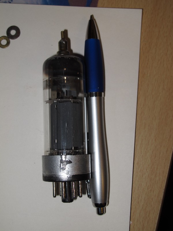

Heut wollte ich mir mal die Röhren meines alten Mende 138W mal unter die Lupe nehmen ob die noch was taugen. Dabei ist mir eine RENS1284E aufgefallen, die eine merkwürdige Ersatzröhre hat. Mir sind einige Ersatzschaltungen für die RENS1284 bekannt; aber keine der Ersatzröhren hat oben einen Anschluß.
![](http://saba-forum.dl2jas.com/bildupload/IMG_6375.JPG)
Oben hatte man eine Messingschraube angelötet.
![](http://saba-forum.dl2jas.com/bildupload/IMG_6377.JPG)
Beim überprüfen bekam ich von A bis Z nix angezeigt. Darauf hin hab ich mich entschlossen die vermeintlich defekte Röhre zu zerlegen um herauszufinden was da als Ersatz verwendet worden ist. Die silberne Farbe entfernt; darunter ein dickes System. Anschließend den Kleber der Röhre gelockert bis sich die Röhre herausziehen ließ. Das Ergebnis seht Ihr hier:
![](http://saba-forum.dl2jas.com/bildupload/IMG_6381.JPG)
Zum Vorschein kam eine PL36 die als RENS1284 absolut nicht taugt; vor allem schon wegen der 25V Heizspannung.
Nun der eigentliche Witz bei der Sache: Die Röhre war gar nicht an der Sockel angeschlossen!!
![](http://saba-forum.dl2jas.com/bildupload/IMG_6388.JPG)
Bei der Überprüfung der anderen Röhren hab ich festgestellt, das keine der verbauten Röhren da rein gehört.
Anstelle der RGN1064 war eine AZ50 verbaut; die ist zwar Pingleich und könnte theoretisch anstelle der RGN1064 verwendet werden. Das Problem wäre die 3-fache Heizleistung!
RGN1064 = 4 Volt 1 Ampere
AZ50 = 4 Volt 3 Ampere
Der Trafo dürfte für die höhere Leistung nicht ausgelegt sein.
Anstelle von RENS1204/1214/1264 und RES164 waren REN1104, E442 und eine unbekannte Röhre verbaut. Nun, die REN1104 ist gut als REN904 Ersatz zu gebrauchen da fast gleich. Immerhin zwei schöne Röhren von ende der 20er.
Fazit: Das Gerät diente vermutlich als Deko da mit dieser Röhrenbestückung (vor allem wegen der nicht funktionierenden RENS1284E) keine Funktion zu erwarten war. Wahrscheinlich irgendwelche Röhren aus der Zeit eingesteckt damit es vollständig aussieht.
