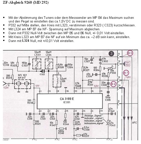

Hallo Ralf,
für den MD292:
Hans (decoder) hat dazu hier im Forum an anderer Stelle eine Präzisierung des ZF-Abgleichs beim MD292 gemacht, die ich hier - ich hoffe mit Hans' stillschweigender Erlaubnis - wiedergebe:
Bei pingelig genauer Einhaltung der Anweisung funktioniert das tadellos!
Gruss,
Reinhard -
Hi Ralf,
es gibt ein paar kleine Unterschiede im Abgleich zwischen 9140 und 9141 TC.
Verschieden sind die Netzteilkarten. Beim 9141 steht da z.B. 46 V (am Punkt
H4), beim 9140 45 V (am Punkt F3), wobei das m.E. unkritisch ist.
FM-Tuner und ZF-Modul sind gleich (auch gleiche Bestellnummer), ebenso der
Stereo-Dekoder. Die AM-Sektionen sind jedoch recht deutlich verschieden.
Beim 9141 gibt es dann auch noch einen Kanalabgleich auf dem Klang-Modul,
das es in dieser Form (wegen der TDA 1074) im 9140 gar nicht gibt.
Besten Gruss,
Michael
