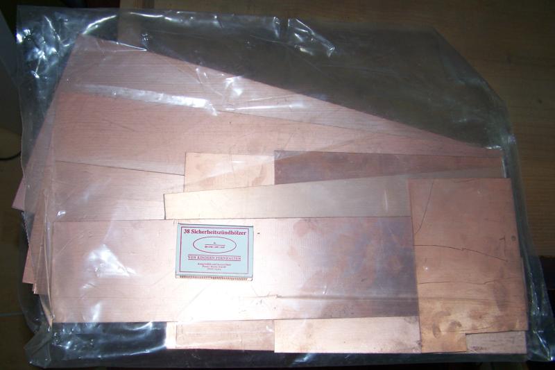

      Wer nicht so genau weiß, was Reinhard und ich meinen:
      Das ist die Tüte, von der ich zuvor schrieb, vor ein paar Jahren kaufte.
      Genauen Preis weiß ich nicht mehr, etwa 4 Euro.
      Man sieht deutlich die Reststücke meinerseits, man schmeißt ja so schnell nichts weg!
      Solche Platinen sind auch recht interessant für einfache HF-Schaltungen.
      Im Gegensatz zum Drahtigel hat man hier eine durchgehende Massefläche.
      Andreas

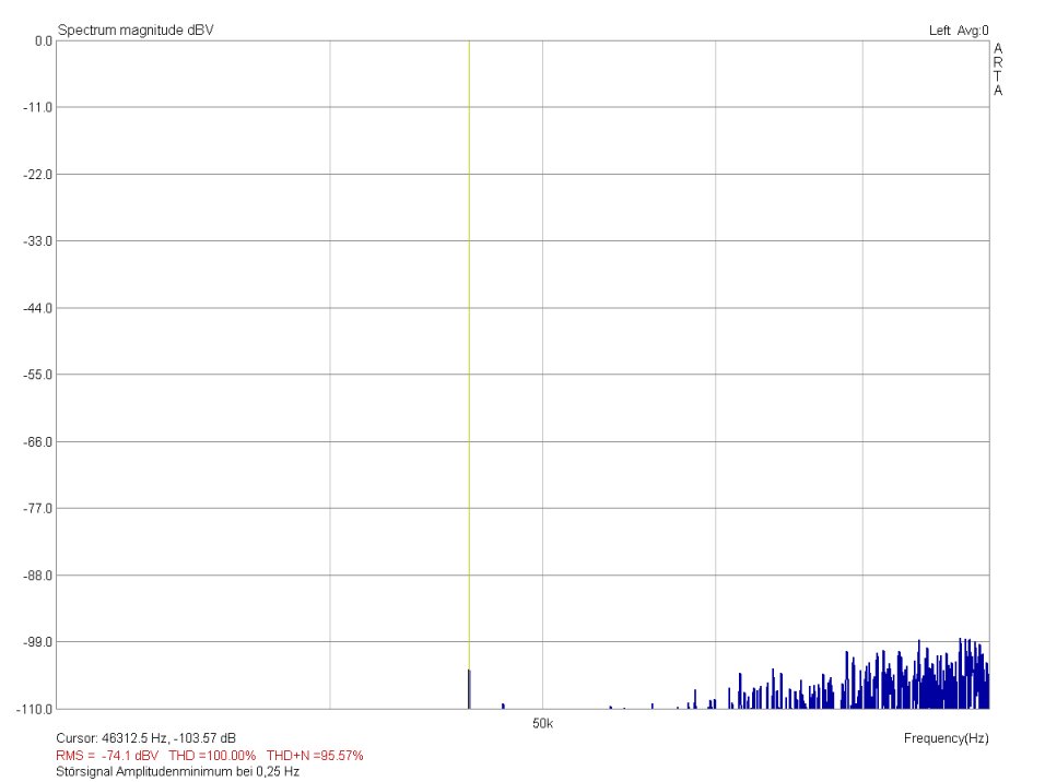

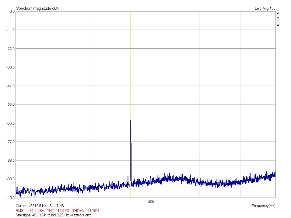

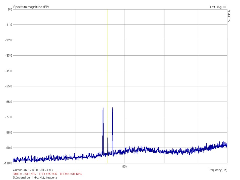

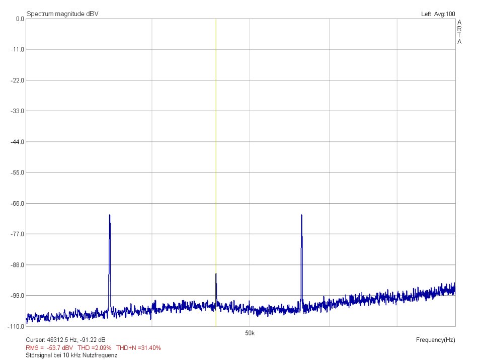

      ich habe den DDS Generator jetzt im 2. Stock ausprobiert (vorher im Keller). Das Störsignal bei 46,3 kHz (genauer: 46312 Hz +/1 Hz) ist nach wie vor und mit gleicher Stärke (Amplitude) von 2mVss vorhanden. Jetzt habe ich Zweifel, ob es wirklich eine Einstrahlung ist.
      Meine Kenntnisse reichen aber nicht, um das weiter einzugrenzen, besonders, was die DDS Technik angeht.
      Ich habe das 46,3 kHz Störsignal etwas weiter untersucht, sagt Dir das was?
      1. Es ist bei der Sinus-Erzeugung mit dem DDS 30 IMMER vorhanden
      2. Die Amplitude des Störsignals ist unabhängig von der von 0,000V bis 1,000Vss einstellbaren Amplitude des Nutzsignals am Ausgang des DDS 30, sie beträgt max. 2 mVss.
      3. Das Störsignal ist mit der doppelten Frequenz des Nutzsignals AMPLITUDENMODULIERT.
      4. Das Störsignal besteht aus zwei Signalen, die aus der Intermodulation mit dem Nutzsignal stammen und bei f1 = (46312 Hz + Nutzsignalfrequenz) und bei f2 = (46312 Hz - Nutzsignalfrequenz) liegen.
      5. Bei Verringerung der Frequenz des Nutzsignals auf die kleinstmögliche Frequenz (0,25 Hz) scheint das Störsignal bei mir spektral rein (da ich bei 46,3 kHz die zwei 0,5 Hz auseinanderliegenden Linien in der Fourieranalyse nicht mehr auflösen kann). Das Störsignal ist (auf dem Oszilloskop) kein Sinus-Signal, sondern hat die Form wie bei einem Kondensator Lade-/Entladevorgang.
      Störsignal bei Nutzfrequenz 0,25 Hz, Maximalwert der Amplitude:
      Störsignal bei Nutzfrequenz 0,25 Hz, Minimalwert der Amplitude:
      Störsignal bei Nutzfrequenz 1 kHz, Maximalwert:
      Störsignal bei Nutzfrequenz 10 kHz, Maximalwert:

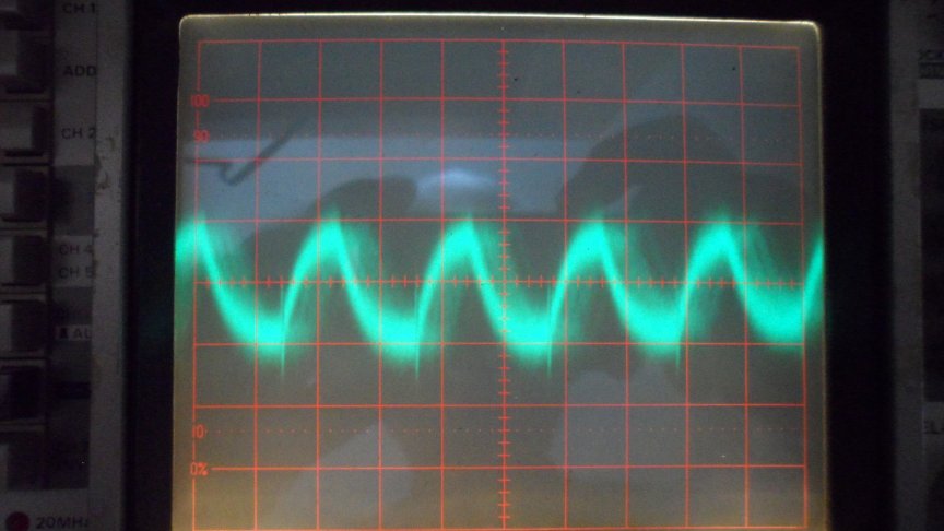

      Störsignal 46,3 kHz auf dem Oszilloskop (x=10 µs/DIV; y=1 mVss/DIV)

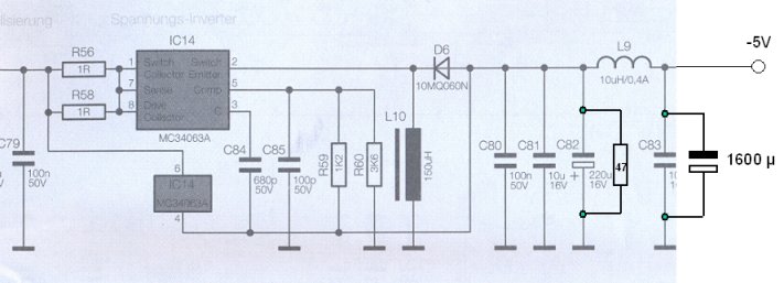

      Sowohl am DC-DC-Konverterausgang für +5V, als auch am DC-DC-Inverterausgang für -5V liegen Impulse von ca. 42-46 kHz (genauer kann ich das mit dem Oszilloskop nicht abschätzen).Dass die Störung aus dem DDS 30 - internen Inverter für die negative 5V Betriebsspannung kommt, konnte ich jetzt dadurch erhärten, dass durch Parallelschaltung eines 1000 µF Kondensators zum letzten Siebkondensator vor dem -5 V Ausgang (C83) das Störsignal um 3dB runterging. Derselbe Kondensator am +5V Ausgang hat dort keinen Effekt. Also ist die Siebung am -5V Ausgang nicht in Ordnung.
      Die Schaltung ist in diesem Bereich komplett mit SMD-Bauteilen bestückt (ausser C82). Nicht so trivial (für mich), den Bereich auszuräumen und neu zu bestücken, um so ggf ein defektes Bauteil zu ersetzen. Stattdessen könnte ich mir auch vorstellen, ein 46 kHz Notch-Filter einzubauen. Muss mal sehen, wie das machbar sein könnte.
      Hier der Bereich des -5V Inverters mit dem C83 am Ausgang:

      Reinhard, ich meinte eher so eine ganze Fahne mit Oberwellen.
      Kommen wir zum Schaltnetzteil im Schaltbild, momentan auch mein Favorit.
      Schaffst Du es mit einfachen Mitteln, die Diode D6 am Ausgang hochzulöten?
      Davon verspreche ich mir, daß das SNT nicht mehr arbeitet, in einen Schutzschaltungsmodus geht.
      Meine Idee, dann am Punkt -5V extern einzuspeisen von einem Labornetzteil.
      Eventuell noch L9 hochlöten, dann kann nichts mehr rückwärts eingespeist werden.
      Andreas

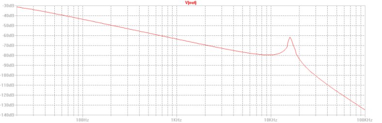

      Da ja die Technikabteilung von ELV mitgeteilt hat, dass bei ihrem Exemplar des DDS 30 die 46 kHz Störung nicht vorhanden ist, könnte ein Defekt im Siebglied hinter dem Ausgang des Inverters IC14 bei mir vorhanden sein.
      LTSpice hilft, das zu simulieren. Wie heute üblich, haben viele Kondensatoren nicht einmal die Nennkapazität, sondern liegen bis 20% darunter. Wenn ich das auch für die Drosselspule L9 annehme, komme ich zum Ziel. Die Kapazitäten von C80, C81 und C82 beeinflussen die Dämpfung des Siebglied bei 46 kHz nur gering. Stärker geht die Induktivität von L9 ein, die ich deshalb für die Simulation nur mit 8 µH (statt 10 µH Nennwert) annehme. Dann muss nur noch C83 defekt sein, sagen wir, er hat nur 1,5 µF statt 10 µF und schon ist das Störsignal 46,3 kHz in der Simulation vorhanden.
      Über C83 messe ich ausserdem nur 1,5 kOhm, das scheint mir recht wenig, auch wenn ich nicht auf Anhieb übersehe, wie der Rest der Schaltung am -5V Ausgang diesen Wert beeinflusst. Es könnte also Sinn machen, C83 auf Verdacht zu ersetzen.
      Und so sollte es mit den Nominalwerten der Schaltung eigentlich aussehen (die Resonanz bei 16 kHz stört nicht, wenn vom Inverter kein 16 kHz-Signal kommt). Das Signal 46 kHz wird sehr stark gedämpft:

      Wenn ich in der Simulation den niederkapazitiven C83 durch 1000µF ersetze, sollte die Dämpfung bei 46 kHz sehr viel stärker sein als nur 3dB besser als derzeit. Hmm... passt nicht.
      Hallo Andreas,
      ja seehr aufschlussreich!
      Um den Schaltregler/Inverter, der aus den +5V, die -5V erzeugt, höher zu belasten und auch um die Filterwirkung grösserer Kapazitäten zu testen, habe ich am Filterausgang, jeweils einen zusätzlichen Kondensator parallel zu C83 und dann einen Widerstand parallel zu C82 eingebaut.
      Und zwar...
      a) testweise verschiedene Elkos mit Kapazitäten von 47 bis 3300 µF
      b) Widerstände von 10 bis 100 Ohm.
      Ergebnis
      a) Kapazität von C83:
      Verschiedene Elkos huckepack auf den 10 µF Keramik SMD Kondensator C83 (also parallel) gelötet:
      Merkliche Abnahme des Störsignals ab Kapazität 220 µF, aber mit 330, 470 µF nicht besser als mit 220 µF. Offenbar ESR kritisch. Bei 2200 und 3300 µF erscheint kein Ausgangssignal. Offenbar Stromaufnahme beim Laden zu hoch, Inverter arbeitet dann nicht mehr. Mit einem "nominal" 1000 µF, aber gemessen 1600 µF Elko (ESR gemessen 0,05 Ohm) "aus der Bastelkiste" arbeitet das Gerät und bisher bestes Ergebnis: Dämpfung des 46 kHz Störsignals um 3 dB. Diesen Elko eingebaut belassen.
      b) Lastwiderstand parallel zu C82
      Bei Lastwiderstand mit 10 Ohm (also zusätzliche Belastung des Ausgangs mit 500 mA), 20 Ohm (250 mA), 30 Ohm (167 mA), 40 Ohm (125 mA) verweigert das DDS 30 wieder den Dienst (kein Ausgangssignal, ebenso wie bei zu grosser Kapazität parallel zu C83, wie unter a) beschrieben).
      Ab Lastwiderstand 47 Ohm (105 mA) Erfolg! Das DDS 30 liefert erstmals wieder ein Ausgangssignal und als grosse Überraschung bei 47 Ohm: Das Störsignal ist weg!
      Dann Lastwiderstand 57 Ohm (88 mA), Störsignal wieder angestiegen, nur 2-3 dB Dämpfung gegenüber Situation ohne Lastwiderstand. Es gibt offenbar ein scharfes Optimum bei 47 Ohm.
      Hier vorher-nachher Vergleich mit dem modifizierten Filter:
      Vorher (Auslieferungszustand der Schaltung/Bausatz vom Hersteller):
      und jetzt mit modifiziertem Inverterfilter (parallel zu C83: 1500 µF; parallel zu C82: 47 Ohm); kein Störsignal mehr bei 46,3 kHz, dafür liegt die Schaltfrequenz jetzt bei ca. 70 kHz:
      Das 46,3 kHz Störsignal wurde also vom werksseitigen Filter hinter dem Schaltregler/Inverter nicht ausreichend unterdrückt und war der -5V Betriebsspannung überlagert. Kein Defekt im Gerät! C84 in der Schaltung bestimmt diese Frequenz. Nach Datenblatt ist sie bei C84 mit 1 nF nominell um ca. 32 kHz. Hier, bei C84 mit 680 pF, entsprechend rechnerisch: 32 kHz/0,68 = 47 kHz. Tatsächlich eben 46,3 kHz.
      WARUM gerade diese Kombination den durchschlagenden Erfolg gebracht hat, ist jetzt die Frage. Ich weiss es nicht. Dazu braucht es sicher gute Kenntnisse des IC MC34063A und seines Verhaltens, die ich nicht habe.

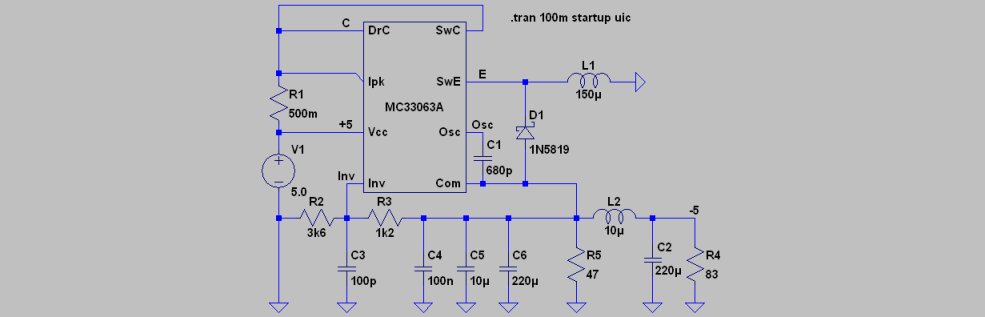

      Die Last, bei der dieser Schaltregler MC33063A in der Inverterschaltung mit Abstand den geringsten Ripple produziert, liegt ganz nah an der Maximallast oder ist die Maximallast.
      Um mich zu vergewissern, dass ich da nicht einem Fehler aufsitze, habe ich das auch mit LTSpice simuliert, es gibt nämlich ein sehr gutes LTSpice Modell von diesem Schaltregler ( http://ltwiki.org/?title=Simulating_the_MC34063_in_Inverter_Configuration_with_an_Accurate_TL431A_Model ). Die Simulation ergibt exakt das beobachtete Ergebnis wieder.
      Der Maximalstrom am Ausgang dieses Schaltreglers ist demnach etwa 166 mA. Davon zieht der zusätzliche 47 Ohm Widerstand bei 5V Spannungsabfall 106 mA und die reguläre Last der versorgten Schaltung 60 mA. In der Simulation kann ich also die reguläre Last in der Originalschaltung durch einen 83 Ohm Widerstand gegen Masse simulieren.
      In der Simulation erhalte ich einen Ripple von max. 40mVss. Das ist sogar etwas besser als die 70 mVss die das Datenblatt dieses Schaltreglers (ON Semi bzw. TI) angibt. Hier die Angaben im Datenblatt:
      Das macht Sinn, denn ELV hat ja in der Schaltung zusätzlich noch einige Kondensatoren zur Glättung, die im Referenzdesign der Schaltung im Datenblatt der Schaltregler-Hersteller nicht vorhanden sind. Ausserdem hängt der Ripple ja von der Last ab, wie im Experiment gefunden und hier im LTSpice Modell ebenfalls gefunden wird.
      40mVss entsprechen ca. 14 mVeff, gegenüber 5V sind das -51 dB. Ungefähr diese Amplitude hatte das Störsignal.
      und Ripple 40 mVss:

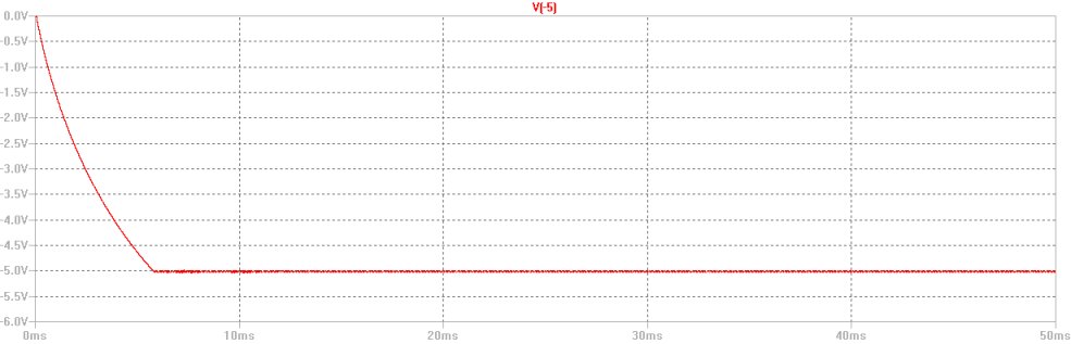

      Wenn ich nun in der Simulation den Lastwiderstand 47 Ohm berücksichtige, geht, genau wie an der Schaltung beobachtet, der Ripple erheblich zurück, verschwindet praktisch bis auf 0,3mVss.
      mit Ripple 0,3mVss:
      Wenn ich in LTSpice den Lastwiderstand (in der Schaltung parallel zu C82) weiter verringere, liefert der Schaltregler in der Simulation nicht mehr die benötigte 5V Spannung, bei einem Laststrom von 250 mA nämlich nur noch 3,95V und bei einem Laststrom von 500 mA nur noch 2,55V. Das ist zu wenig, um die Schaltung zu versorgen, die ja 5V erwartet, deshalb bricht dann das Signal weg. genau das hatte ich ja auch im Experiment beobachtet.
      Wie wirkt sich lt. Simulation die Kapazität C83 aus? Wie erwartet, lässt sich der Ripple mit grösserer Kapazität noch weiter verringern. Allerdings wird sich die -5V Spannung beim Einschalten der Stromversorgung mit etwas mehr Verzögerung einstellen.
      Hier das Simulationsergebnis mit dem zusätzlichen 47 Ohm lastwiderstand parallel zu C82 UND erhöhter Kapazität von C83 von 220µF statt 10 µF im Originaldesign; der Ripple geht auf 0,1mVss (0,035 Veff) zurück. Das entspricht einer hervorragenden Dämpfung von -103dB bezüglich der 5V Versorgungsspannung.
      Ripple, hervorragend geringe 0,1mVss:
      Die Maximaldämpfung des Ripple ist also beim Betrieb des Schaltreglers am Lastmaximum zu erreichen. Die Kapazität C83 hat einen vergleichsweisen geringeren Einfluss, sollte aber auf wenigstens 100 µF oder besser 220 µF erhöht werden.
      Es ist also von Vorteil, den Schaltregler in der Inverterschaltung des DDS 30 so zu betreiben, dass er maximale Last hat und die Kapazität C83 zu erhöhen. 220 µF sind ein guter Kompromiss zwischen Geschwindigkeit der Regelung und guter Filterwirkung. 10 µF, wie in der Originalschaltung sind zu knapp bemessen, wenn das Schalt-Störsignal auf der -5V Versorgung gut unterdrückt werden soll.
      Vor dieser Änderung konnte ich mit dem Oszilloskop bei exakter Triggerung und guter Fokussierung einen kleinen Sägezahn auf dem 1 kHz-Sinus sehen, eben genau das besagte 46,3 kHz Störsignal. Das ist nun vollständig verschwunden.
      Hier ist allerdings zu sagen, dass die Schaltfrequenz bei diesem Schaltregler nicht festliegt und je nach Betriebsbedingunegen (Last, Bauteiletoleranzen, usw.) stark abweichen kann. Das ist beim MC 33063A bekannt und im Web hinreichend beschrieben. Die Antwort von ELV, es sei bei der von mir angegebenen Frequenz kein Störsignal gefunden worden, ist demnach nicht falsch, allerdings muss dann das Störsignal bei einer anderen Frequenz gelegen haben. Denn in der Ausführung der Schaltung ist notwendigerweise ein Ripple von -50-60dB im Bereich von ca 20 kHz bis 100 Hz gegeben, der sich durch leichten Sägezahn auf dem Sinus im Oszilloskop bemerkbar macht. Insofern ist die Spannungsversorgung des an sich sonst guten DDS 30 unglücklich mit Schaltreglern gelöst. Eine saubere Gleichspannungsversorgung ohne Schaltregler wäre besser gewesen, auch wenn dann nicht beliebige Steckernetzteile von 10-15V verwendet werden können, wie das hier der Fall ist. Man kann natürlich, wenn man will, eine separate, sabere, geglättete +/- 5V Spannungsversorgung aus einem festen Netzteil vorsehen und hat dann die kleine Unzulänglichkeit auch gelöst.
