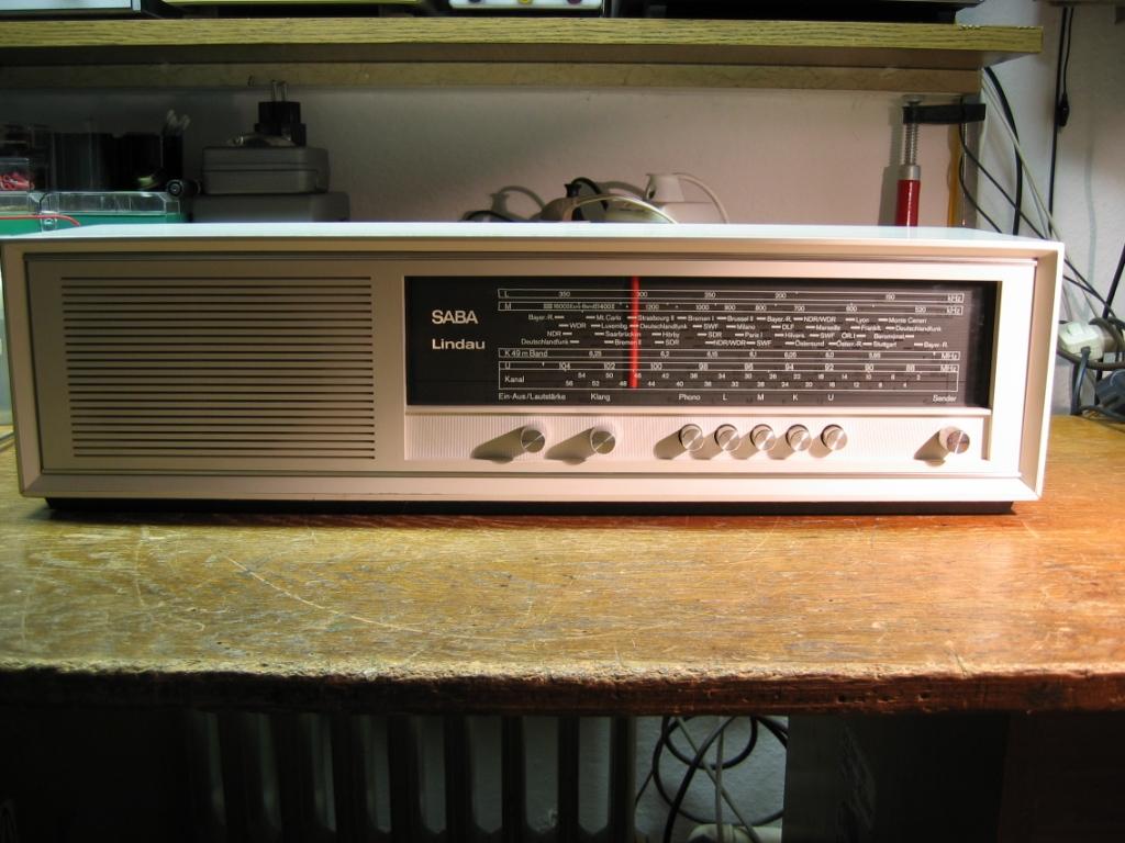

Ich habe diese Woche einen Lindau "G", ein recht seltenes Stück inzwischen, von einem Internet- Auktionshaus für 1.99Euro erstanden mit dem Hinweis, lässt sich zwar einschalten, bringt aber keinen Ton.
Bei mir angekommen, habe ich das Chassis ausgebaut, Gehäuse und Chassis gereinigt, etwas nachgelötet, ausgemessen, einen kurzgeschlossenen kleinen Elko gewechselt und das schöne kleine Gerätchen tönt wieder wie einer der besseren Kofferradios. Endstufen sind zwei Germanium- Komplementäre AC187K- AC188K, die zusammen ihre wohltönenden 2-3Watt an den Lautsprecher bringen. Anbei ein Bild des Kleinods....
Grüße --Hans--
