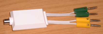

      Nachdem ich mein Meersburg WII nun läuft, möchte ich es gerne an der Hausantenne betreiben. Jedoch habe ich nun folgenedes Problem: Erstens passen die Koax-Stecker natürlich nicht in die alten Bananenbuchsen und zweitens ist der Antennenanschluss für 300 Ohm ausgelegt. Moderne Antennenanlagen haben aber ja 75 Ohm. Am Meersburg 7 meiner Eltern gab es einen Adapter, der dann in den UKW-Anschluss gesteckt wurde und mit dem 75 Ohm Antennenkabel verbunden war.
      Hat einer eine Idee, wo man solch eine Adapter och her bekommt oder gibt es noch eine andere brauchbare Lösung?

      Da gibt es zwei Möglichkeiten:
      1. Aus einer alten VHF-Fernsehantenne mit Faltdipol den Balun 1:4 von 75 auf 200Ohm nutzen.
      2. Eine Halbwellenumwegleitung basteln. Dazu benötigt man nur ein 75-Ohm-Koaxialkabelstück. Dessen Länge ist mit Schaumstoffkabel 1,30m, mit Voll-Polyethylen-Kabel 1,05m.

      zum Radiohaendler gehen und nach einem Koaxstecker mit eingebautem Balun fragen.
      Das sind so schwarze Winkelstecker mit zwei Schraubklemmen. An diese wird ein Stueck 300 Ohm Flachbandleitung mit passendem Antennenstecker angeschlossen.
      Diese Balunstecker mit Flachkabel findet man an den Doppel-Teleskopantennen, die man tragbaren Fernsehern mitgegeben hat.
      Der Winkelstecker ist genau der richtige Typ fuer die Antennenwandsteckdose, naemlich ein Stecker fuer den Rundfunkanschluss.
      Die einfachste und beste Methode. Es sei denn, der Radiohaendler hat noch eine
      Rundfunk-Antennenweiche mit Koax-Eingang und LMK- sowie UKW-Ausgang.

      Wenn Du mit Koaxkabel direkt an die Buchse gehst, begehst Du gleich zwei "Verbrechen". Koaxkabel hat 75 Ohm, diese Anschlüsse haben 240 bis 300 Ohm. Das ist schon eine deutliche Fehlanpassung. Dann gibt es noch Schwierigkeiten, weil der Übergang von unsymmetrisch (Kabel) zu symmetrisch (Buchse) fehlt.
      Du könntest mal ausprobieren was passiert, wenn Du den Innenleiter in eine der Löcher UKW steckst und den Schirm mit Erde von LMK verbindest.
      Die Antenne ist symmetrisch, das Kabel ist asymmetrisch, der Eingang am Radio ist wieder symmetrisch...
