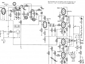

      Hier erst einmal das Schaltbild:
      Im Moment schaue ich, ob etwa über die Gegenkopplung Störungen in die Kathode der EC92 verschleppt werden, oder ob die Kathodenwiderstände instabil sind.
      An der Gegenkopplung kann ich die Störimpulse messen. Sie haben eine Amplitude von etwa 50-100mV.
      Dann habe ich an R91-C109 gemessen (südliches Ende im Schaltbild), dort sieht man die Impulse mit viel höherer Amplitude.
      Also war mein erster Gedanke, dass der Auskoppelelko C107 Isolationsfehler haben muss. Ein testweiser Ersatz bewirkte keine Besserung.
      Die beiden in Serie liegenden Widerstände R90 / R91 zwischen den beiden Ausgängen könnten auch zu DC-Verschiebungen und Störungen führen, wenn sie etwa Kontaktprobleme haben. Aber auch sie sind unschuldig.
      Nun bleiben eigentlich nur noch R70 und R72 an der Kathode der EC92 übrig. Wenn dort Kontaktprobleme wären, würden die natürlich verstärkt und am Ausgang der Endstufe auftreten.
      Hallo Achim
      Ich haette zwar auch auf die 3Widerstaende im Anoden-Katodenkreis getippt.
      Wenn das beige PHILIPS sind nein, Kohle-Massetypen ja.
      Aber jetzt noch die Fassung der EC92, wenn da einer K60 reingespritzt, der tut das genausol
      Es beginnt regeneriert sich und kommt zurueck. Unter Spannung wird K60 leitend-
      Siehe SABA UKW-Schieber. In der Steinzeit habe ich so einen, sehenden Auges, damit abgefackelt.

      das sieht ja nach einem sehr heimtückischen Fehler aus. Hast du denn bereits getestet wie sich der Fehler bei aufgetrennter Gegenkopplung verhält? Ist der Fehler dann noch mit der gleichen Intensität vorhanden?
      Durch Auftrennen der GK-Schleife kann man bei offener Verstärkung besser die Ursache bzw. Entstehung des Störsignales herausfinden. Natürlich ist das Aufspüren der Ursache wegen des zeitlich begrenzten Auftretens besonders erschwert. Jedoch hast du in deiner Beschreibung erwähnt, dass doch einige Messungen möglich waren - also sollte das auch bei offener Schleife möglich sein. Bei konstant vorhandenem Fehler wäre dies aus meiner Sicht die systematischste Vorgehensweise.
      Jetzt gilt es abzuwägen welche Massnahme weniger schweißtreibend ist - das Tauschen der Röhrenfassung oder die mühevolle Suche nach einer möglichen sonstigen Ursache. Bei einer schadhaften Röhrenfassung wäre ein Einschleichen der Störung vorrangig in den Gitterkreis der EC92 zu vermuten - was geschieht denn wenn du das Gitter and GND legst - tritt der Fehler dann noch auf? Wenn "Nein" wäre tatsächlich ein Defekt der Röhrenfassung naheliegend.

      Es geht also um diesen Bereich:
      Noch ein allgemeiner Hinweis:
      In der Klangregelung haben Im Schaltbild
      R68 470K
      R65 220K
      Im Gerät sind die beiden Positionen vertauscht bestückt, also
      R68 220K
      R65 470K
      Was richtig ist, weiß ich nicht. Meistens hat ja die Bestückung recht...

      Hallo Achim und Leser.
      Nachdem es die Fassung nicht ist, noch eine Idee.
      Nehmen wir an, in den Endstufen gibt es Ionisierungen /leichte Überschläge in den Powertubes. Diese koppeln kapazitiv (durch die Luft) von den Anodenblechen oder Kabeln auf die EC92. Steck dazu einen geerdeten Schirm auf die EC92. Dann ist das Thema auch weg.
      Dieser Beitrag wurde bereits 1 mal editiert, zuletzt von „decoder“ ()
