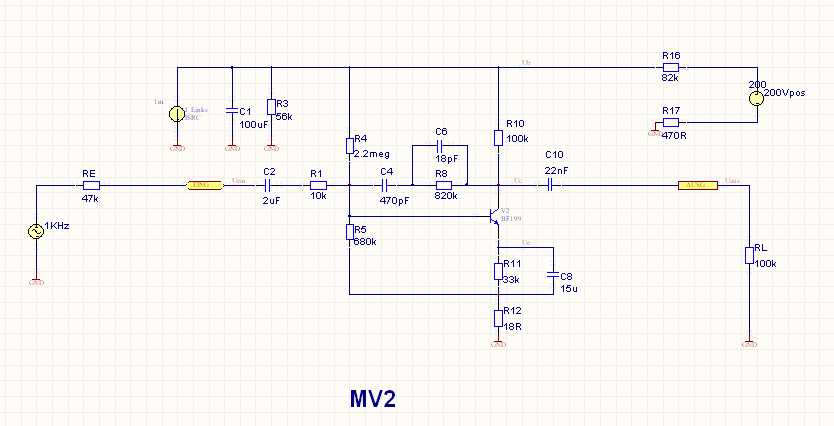

      Der Grundig Entzerrer-Vorverstärker MV 2, ein Nachrüst-Baustein für die Stereomeister 300 und 3000 von 1965 (und etliche Schränke), musste auch mit einem Transistor pro Kanal auskommen. Immerhin durfte es schon ein Siliziumtyp sein, 1965 nicht selbstverständlich, und zwar der kommerzielle Typ BFY 39. der damals, vor Erscheinen der BC 107/8/9 des öfteren in der hochwertigen U-Elektronik eingesetzt wurde.
      Der Nachfolgetyp MV 3, um 1966/67, hatte den 2 x 2 Transistoren.

      jetzt erinnere ich mich, den hatten wir hier im Forum schon mal kurz besprochen. Ich hatte damals auch dafür eine Simulation gemacht. Der MV2 entzerrt nach CCIR. Aber auch gegenüber RIAA finde ich für ihn mit dem Transistor BC 337 (gibt UCE = 9V; für BFY 39 III habe ich kein Simulations-Modell) und dem Magnetsystem-Modell für Audio Technica AT 13 sowie 100pF Kabelkapazität eine Verstärkung von 38 dB (Grundig nennt 36 dB) und nur eine Abweichung von +/- 2 dB innerhalb von 30 Hz bis 14,5 kHz. Wenn das auch mit dem BFY 39 so wäre, würde der MV2 fast die Anforderungen der HiFi-Norm DIN 45500 von 1966 erfüllen. Für 1965 war das Spitze!
      Der MV2 ist auch kurz im RMOrg besprochen (radiomuseum.org/r/grundig_stereo_entzerrer_vorvers_2.html)
      Die dort gezeigte Simulation der Übertragungsfunktion ist falsch, da als Signalquelle einfach ein Sinusgenerator mit 47k Ausgangsimpedanz angenommen wurde. Deshalb hat die damit erhaltene Funktion eine katastrophale Abweichung und das würde bedeuten, dass der MV2 völlig unbrauchbar wäre- was er aber bekanntermassen nicht war. Was mich dabei wundert....Das wurde dort einfach so akzeptiert? Es gab dazu ja keinen Kommentar/Frage in dem Sinne "Diese Übertragungskurve kann doch so nicht stimmen!?" Auch dem Autor selbst hätten Zweifel kommen müssen, angesichts seines Ergebnisses.

      Na ja, dort ist man vielleicht nicht immer so genau wie hier ... ;) Und in einem Punkt stimmt die Aussage ja vielleicht auch doch: Wie Du richtig bemerkt hast, muss man hier wirklich das System betrachten. Nun sind verschiedene MM-Systeme aber auch ... verschieden! Und daher sollte man erwarten, dass das Ergebnis recht deutlich vom angeschlossenen System abhängt. Keine so gute Eigenschaft, meine ich.

      Es gibt Missverständnisse. Deshalb meinerseits eine Präzisierung des Sachverhalts:
      1. Die bei RMorg gezeigte Übertragungskurve ist exakt die, die man für die dort simulierte Schaltung bekommt (die bekomme ich auch genau so, wenn ich jene Schaltung zugrundelege). In dem Sinne ist das Ergebnis der Simulation für die dort gezeigte Schaltung richtig, da hat Rolf natürlich recht! Meine Annahme, dem Autor hätte das Ergebnis als "unstimmig" auffallen müssen, stimmt deshalb nicht. Ich hatte fälschlich vorausgesetzt, das Ziel wäre die Übertragungsfunktion unter "realen" Anwendungsbedingungen gewesen. Das war aber zu weit gegriffen, Übertragungsfunktion unter Messbedingungen ist hier korrekt (Danke Rolf!).
      2. Die Simulation ist aber für den MV2 trotzdem falsch, da die in der Simulation (RMorg) verwendete Schaltung für C9 eine Kapazität von 15 µF hat (radiomuseum.org/forumdata/upload/Schaltung%5FMV2%2Ejpg). Im MV 2 ist diese Kapazität - so wie im Grundig MV2 Schaltplan gezeigt - aber 50 µF. Deshalb ist die Schaltung, auf die sich die Simulation bezieht, falsch (ist nicht die des MV2).
      Ein "Vertipper" oder "Verleser" ist leicht passiert. Darauf hinzuweisen, ist legitim.
      Meine ursprüngliche Meinung, dieser Fehler wäre am Ergebnis leicht erkennbar gewesen, muss ich allerdings revidieren. So leicht erkennbar nicht, da sich C9 nur im Tiefbassbereich auswirkt.
      3. Rolf hat auch recht, dass man auf die tatsächlichen Messbedingungen abstellen muss. Und da hat man ja Wahlmöglichkeiten.
