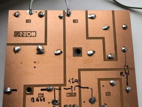

ich riskiere mal da eine Frage: Diese Boxen habe ich 1995 oder war es 96 gekauft. Das Problem ist diese,... anfangs bis ca. 1999 hab ich diese auch betrieben, dann um 99 hab ich die Canton Ergo 32 DC gekauft. Danach waren die Fonum für mich Geschichte, und verpackte sie wieder. Und vor ca. 2 Jahren hab ich diese wieder angeschlossen, und der Schreck war GROSS , Der Ton war nimmer so wie er mal war.
Und seit ca. 2 Jahren benutze ich wieder die kleinen Fonum 301 DC wieder,.... nur jetzt is es so der Klang ist nimmer so wie einst wie sie mal waren. Sie sind etwas schriller geworden, fast kein Bass.
(Darum hör ich mit denen nur Klavierkonzerte.) Nach 2 Jahren häufiger Benutzung keine Besserung in sicht.
Nach 25 Jahren hab ich diese geöffnet , und hab die Basslautsprecher gereinigt mit Pinsel - die Gummisicken mit " Armor all " behandelt. (die sehn jetzt wie neu aus).
Die Frequnzweiche ausgebaut. Beide je ein Canton Elko bipolar 12 µF 35VAC hatte ich vermessen, ich kann nur bis zu 20µ messen mit 100 Khz. --- und Messgerät sagt OL
Gelesen hab ich dass man diese Tonfrequenz_Elko nur mit 1 Khz vermessen soll (wegen der Wechselspannung) ----- das kann ich nicht wegen Messgeräte Mangel.
Mein Gedanke war, ich besorg mal neue 12µF / vieleicht von Mundorf oder so , oder auch Monacor .
Problem ist halt nur 12µF Tonfrequenz_Elko schmeissen die meisten Anbieter nicht so einfach nach. Dachte halt 10µ + 2,2µ ergibt auch 12µF.
Die restlichen Kondensatoren lass ich mal in ruhe, will nur mal schauen was passiert----- wenn da neue verbaut sind.
