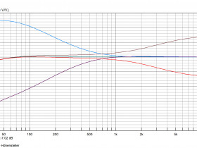

      Bass- und Höhenregler:
      Die Angabe von Douk Audio in den Technischen Daten für den P1 (von 20 Hz bis 20 kHz +/- 6 dB) ist nicht korrekt.
      Tatsächlich beträgt der Stellbereich bei 100 Hz +/-10 dB und bei 10 kHz +/- 6 dB. Der Höhenregler setzt schon bei den oberen Mitten ein.
      Die Klangregler wirken auch auf den KH-Ausgang. Sie können mit einem Schalter an der Front überbrückt werden, was einen vollständig geraden (linearen) Frequenzgang zur Folge hat.
      Ein Stellbereich von nur +/- 6 dB beim Höhenregler ist eng. Besser wäre ein Stellbereich von bis 10 oder 15 dB.
