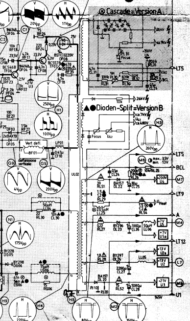

      Die Schaltpläne der S-Chassis sind ähnlich.
      Meist hatten die Diodensplit, seltener Kaskade.
      Vor vielen Jahren war das mal hier Thema, Schaltplanausschnitt:
      saba-forum.dl2jas.com/bildupload/dsplit.png
      Du kannst einen Schaltplan von einem T67Sxyz nehmen.
      Möglicherweise etwas andere Bauteilewerte, keine grundsätzlichen Unterschiede.
