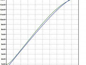

      Zwei unterschiedliche elektrische Modelle für Magnetsystem Shure V15 III in der Simulation. Mit beiden wird fast gleiches elektrisches Verhalten erhalten, beide sind also anwendbar.
      Generatorspannung: 20mV (kann in Grenzen frei gewählt werden; ich würde allerding unter 100 mV bleiben, muss in Messung und Simulation gleich sein), Serienwiderstand 47 kOhm
      Die Kabelkapazitäten sind mit je 150 pF berücksichtigt.
      Oszilloskopeingang 1 MOhm / 10 pF
      "When modelled in the simulator, this combination matched the voltages measured on the physical cartridge to a degree that one can be reasonably sure that the equivalent circuit is correct."
      Grün: Modell 1
      Blau: Modell 2
