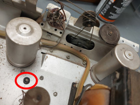

      Ich bin kein Restaurationsfanatiker, möchte aber ein betriebssicheres Gerät übergeben.
      Bis jetzt erledigt: Skalenseil UKW getauscht, Vorwiderstand 33R in die Trafozuleitung gesetzt, den zweiten 2 x 50uF Elko nach dem GL durch moderne ersetzt,
      der originale hat anscheinend die Kappe abgegeben (siehe roten Kringel, ist aber nur eine Vermutung). Dieser Elko hatte deutlich höhere Kapazität als erwartet (>65 uF).
      Der Elko unmittelbar nach dem GL hat ca. 42 uF, das ist für mich altersbedingt realistisch und m.E. tolerierbar.
      Jetzt geht es mir um die anderen Kondensatoren.
      Den doppelten Entstörer 2 x 5nF werde ich noch tauschen.
      Gelesen habe ich, dass man die ERO immer tauschen sollte; hat SABA eigene C entwickelt oder sind das nur umgelabelte ERO?
      Also soll ich alle beigen und blauen Kondensatoren vorsorglich tauschen oder welche sind "feuergefährdet"?
      Danke für Eure Einschätzung.
      Gruß Rex
      Hallo Rex,
      Es ist sinnvoll alle Elektrolytkondensatoren zu tauschen, weil sich deren Chemie mit der Zeit erwiesenermaßen verändert. Nicht vergessen, die bipolaren Kondensatoren für die Hochtöner.
      Gleiches gilt für die Teer, Bitumenkondensatoren. Diese beigen oder blauen. Die werden undicht und ziehen Feuchtigkeit.
      Wichtig sind noch die Gitterkondensatoren der NF Röhren. Wenn sich deren Isolationswiderstand verändert kommt unzulässige Gleichspannung auf die Gitter. Der Arbeitspunkt der Röhren verändert sich dadurch und belastet die Röhren. Siehe Schaltplan.
      Leider sind da jede Menge Teerkondensatoren, so wie ich das sehe.
      Entstörkondensatoren wechseln ist gut. Deine bisherigen Kondensatorarbeiten sehen professionell und nachhaltig aus.
      Viele Grüße von
      Reiner

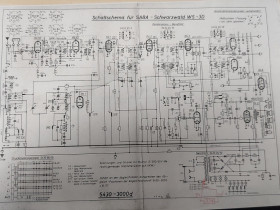

      So, ihr Lieben, da bin ich wieder...
      Bis auf den 5 uF an der Messbuchse ist alles getauscht (den hab' ich gemessen und beschlossen, der darf bleiben).
      Jetzt habe ich ein Brummen auf dem Lautsprecher.
      Brummen wird lauter, wenn Bassregler aufgedreht, das sieht man dann auch deutlich auf dem Oszi.
      Brummen ist auch bei gezogener EABC vorhanden.
      Das Netz sagt: Siebelko, der ist aber neu.
      Im Schaltplan habe ich mal die m.E. relevanten Stellen mit A-E markiert und
      die entsprechenden Oszillogramme fotografiert (wie bekomme ich die Belichtungszeit verlängert...?)
      Gemessene Werte (Fluke 179):
      A= 286 V DC
      B= 257 V DC
      C= 232 V DC
      D= 39 V DC / 3V AC
      Der Strom durch den Übertrager soll 40 mA betragen, der hat aber 53 mA.
      Einstellungen Oszi (Messspitze 1:10)
      Punkt A:
      Punkt B:
      Punkt C:
      Punkt D:
      Punkt E:
      Vielen Dank im Voraus
      Rex
      edit: Die Null-Linie am Oszi ist die zweit-unterste Linie vom Koordinatensystem.
      edit II: Weiß nicht, ob das relevant ist, ich habe nur einen 4-Ohm Lautsprecher angeschlossen.

      Erstmal Rückmeldung:
      Vielen Dank an Alle, es war tatsächlich "nur" der falsche Anschluß der beiden Kondensatoren auf Masse statt auf Minus.
