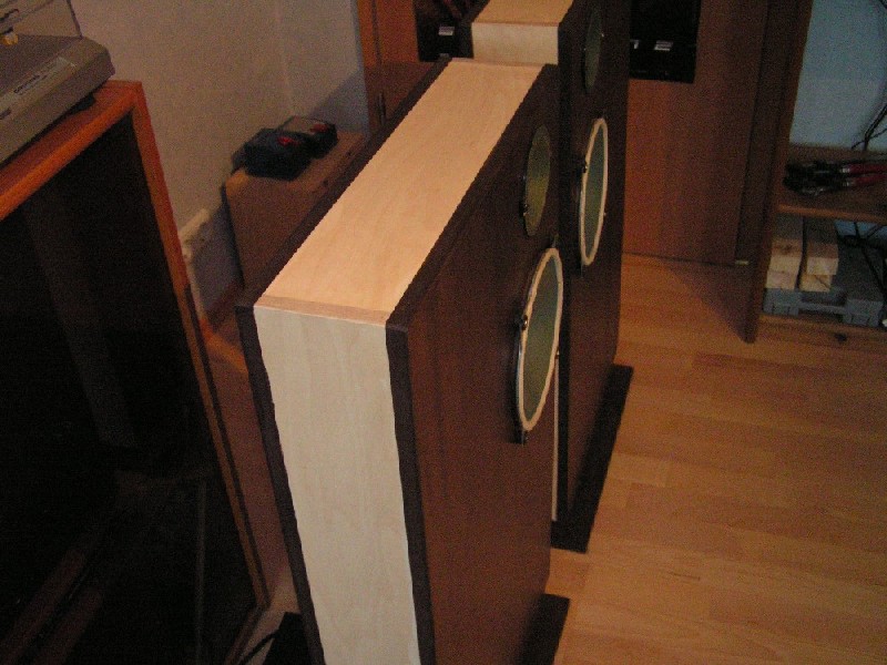

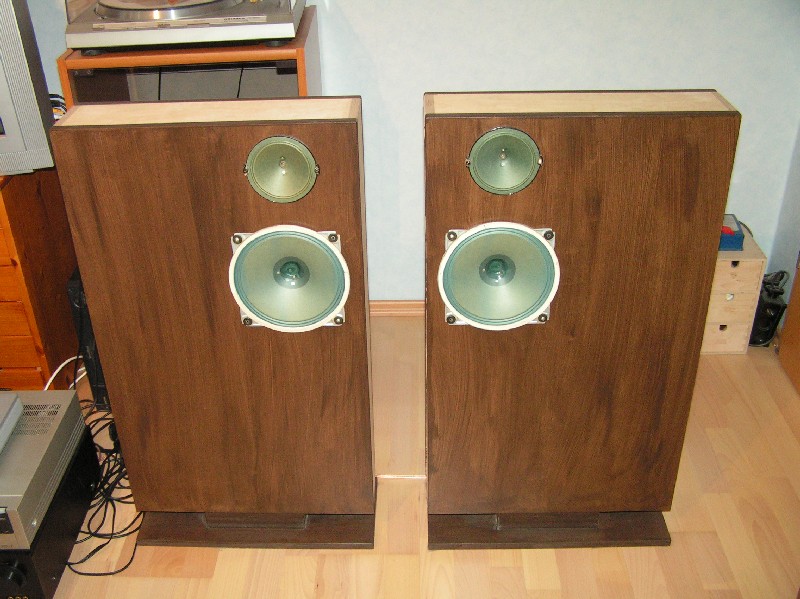

man liest und hört viel über abenteuerliche Klangkörper/Gehäuse in welche die guten alten Greenies eingebaut werden,um dann zur Höchstform aufzulaufen......
Ich habe selber ein wenig mit einem Paar Sabas aus einer nicht von mir !!! geschlachteten Truhe experimentiert und dabei stellte sich folgendes heraus:
Es klingt am besten wenn man sich einfach mit den Massen für ein Gehäuse am entsprechenden Radiogerät,aus welchem die Lautsprecher stammen,orientiert (pro Box versteht sich),in meinem Fall war es die Truhe.Gehäuse hinten geschlossen mit einem runden Ausschnitt welcher mit den Massen dem Lautsprecherdurchmesser entpricht und ihm genau gegenüberliegt.
Fazit:
Wie schon so oft festgestellt wurde bedeutet das ganz einfach das die Lautsprecher ab Werk eben doch recht exakt auf die einzelnen Gehäuse und damit auf deren Volumen abgestimmt/entwickelt worden sind und das eben mit jahrelanger Erfahrung.Wer also meint den Klang über künstlerisch anmutende Gehäuse neu zu erfinden dürfte es schwer haben denn schliesslich haben schon die Toningenieure bei Saba jahrzehntelang experimentiert um den Klang der Geräte zur Vollendung zu bringen.Klar klingen Lautsprecher in anders dimensionierten Gehäusen anders.......ist anders aber auch wirklich besser ??
In diesem sinne,
Gruss
