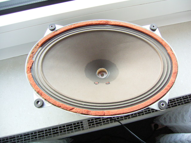

      Ein Saba Freiburg WIII,wie sollte es auch anders sein,die Lautsprecher fehlen.
      Was tun? erstmal das Chassis komplett überholen.Die Lautsprecher sind sündhaft teuer,ein Komplettgerät zu besorgen macht auch keinen richtigen Sinn,baut man dort Teile aus man hat wieder ein unvollständiges Gerät.Wie es der Zufall will entdecke ich die Tage einen zerfledderten Graetz Melodia,abgegeben beim Recyclinghof,Chassis ist schon ausgenommen,Röhren fehlen,Skalenscheibe kaputt,aber !! die Lautsprecher wurden nicht ausgebaut.
      Der Graetz wurde im Dezember 54 gebaut,der WIII im September 53,passt von daher schon mal ganz gut.
      Lange Rede kurzer Sinn,die Lautsprecher habe ich in den Freiburg eingebaut,dazu brauchte es eine neue Schallwand samt Stoff.Die alte Schallwand ist natürlich noch da für den Fall der Fälle und man gerät an die originalen Lautsprecher.Wie er damit klingt ?? anders wie der mit Originalbesetzung,aber ehrlich gesagt nicht wirklich schlechter.Der Hochtöner stammt aus einem Saba Meersburg,gekoppelt über den Höhenregler.
      Der Graetz ist ein zB ein Fall,bei dem eine Restauration keinen Sinn mehr macht,man darf also ruhigen Gewissens die Lautsprecher "rauben".

      na dann mal los,ich kann dir sogar beide Hochtöner geben,am besten wäre,Du nimmst das Brett so wie es eingebaut ist,ausser die Kondensatoren bräuchte ich noch.
      UUPS !! habe gerade mal gemessen,den Ovalen bekomme ich nicht eingebaut von den Abmessungen her,alternativ gehen zwei 24er,aber wer hat die schon.

      der Freiburg WIII hatte folgende Bestückung:
      1774 CU 15 (262mm ) , 1670 DU 5 (112mm ), 5248 U 35 (262mm ).
      Das sind alles Bläcke 26 er . Einer davon ist DER Koax!
      Da Teil wieder hinzukriegen ( mit Originalbestückung ) ist etwas für Reiche.
      Alternativ gehen die P25C ( hab ich ein Paar), P13 und ovaler HT.
      Den P 13 gibt es aber in 125tausend Varianten. Und ich möchte gerne ein Paar haben ( freudiggrins ).

      Porsche mit Käfermotor ist gut,genauso habe ich auch erstmal gedacht,war aber den Versuch wert,bin dann aber positiv überrascht worden,ich habe ja den Vergleich.Original ist mehr Schallpegel erreichbar,keine Frage,aber bis normale Zimmerlautstärke gibts kein Problem,im Gegenteil.Für mich auch ein Beweis dafür,das auch andere Hersteller ihre Hausaufgaben bezüglich der Lautsprecher damals,richtig gemacht haben.
