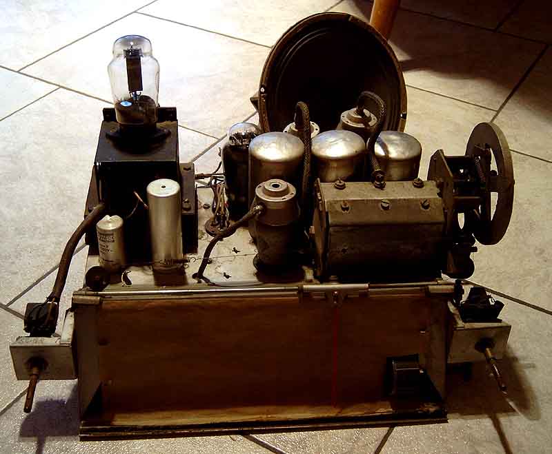

      Nun ist es passiert: das Gerät ist auseinandergepflückt und den Hauptteil habe ich mal abgelichtet...ähnelt ein bißchen einer Nähmaschine ;)
      Die Senderwahl erinnert an den 9241: große Schwungmasse, man hat richtig was in der Hand. Der Skalenzeiger lässt sich jetzt frei bewegen und hakt nicht mehr. Kann ich die Schiene, auf der er gleitet, einfetten?
      Was gibt es sonst zu tun? Muss man überhaupt etwas machen? Wie gesagt, das Gerät ist ein bißchen leise...
      Der Lautsprecher, auf dem groß 'SABA' eingestanzt ist, hat 2000 Ohm...meine Güte. Modernere Receiver waren stolz, wenn sie 2 bis 16 Ohm vertrugen ohne abzurauchen...
