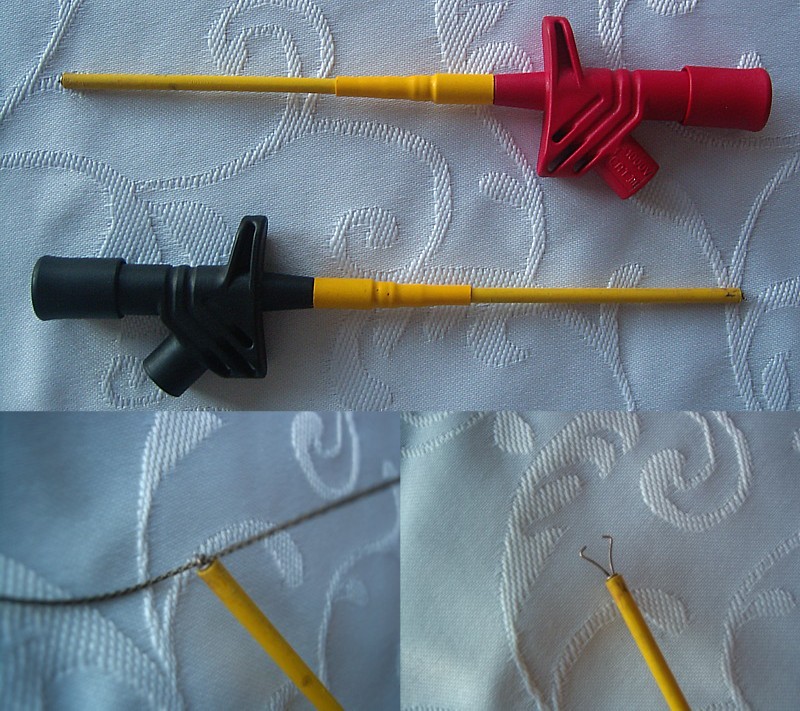

hier mal ein Hilfsmittel was sehr gute Dienste beim Einfädeln des Skalenseiles an unzugänglichen Stellen enorm erleichtert. Diese sogenannten Fliegenbeine/Klemmprüfspitzen lassen sich prima zweckentfremden, Seile lassen sich mit der Klemmspitze festklemmen und an sehr unzugängliche Stellen führen. Durch leichten Druck auf den Löseknopf der Prüfspitze fungiert die Klemmvorrichtung wie eine Öse am Stiel, womit sich dann das Seil ohne Probeme um eine unzugängliche Drehkorolle legen lässt. Es ist vom großen Vorteil wenn man mindestens 2 dieser Prüfspitzen besitzt, z.B. mit einer kann das Seil an einen Punkt geführt werden und mit der anderen problemlos übernommen werden, oder als Zuggewicht welches das Seil auf Spannung hält. Die Möglichkeiten für den Einsatz bei der Seilauflage sind sehr vielseitig und haben mir immer gute Dienste geleistet.
Gruß Josef -

Josef´s Trick hat echt den Vorteil, dass man durch das Eigengewicht der Prüfspitzen häufig auf das Fixieren mit Klebeband verzichten kann; wieder was gelernt !!
