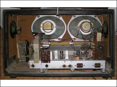

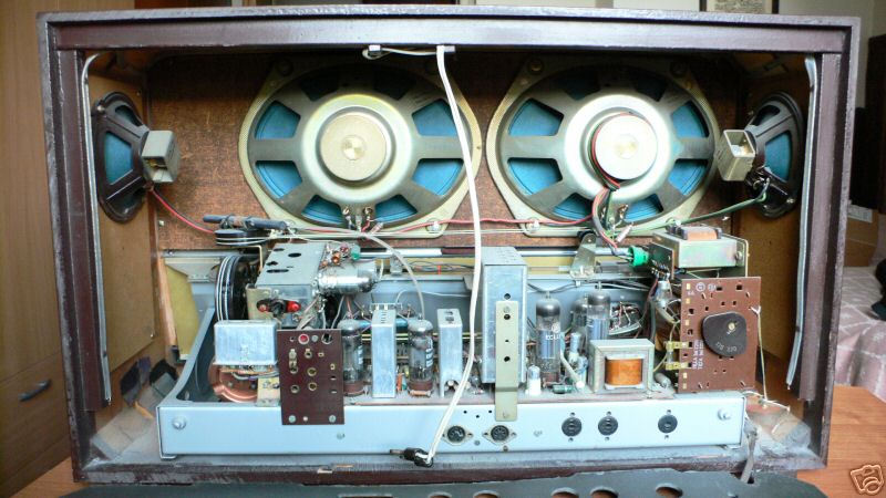

      Hoffe die Spezialisten können mir Auskunft geben.
      In vielen Radios sind die großen Frontlautsprecher mit verschiedenen Magneten bestückt. Rundmagnet und U-Magnet.
      siehe Bild.
      1. einfach warum ? ( Abstimmung denk ich mir, aber was ist dann so gravierend anderst ?
      2. ist mir aufgefallen, das der Rundmagnet immer rechts ist ( schaut man von hinten rein. Zufall oder gewollt ?
      3. Es sind oft auch nur 2 gleiche eingebaut, aber doch dann die Rundmagnete.
      Gespannt wartet
      Mike
