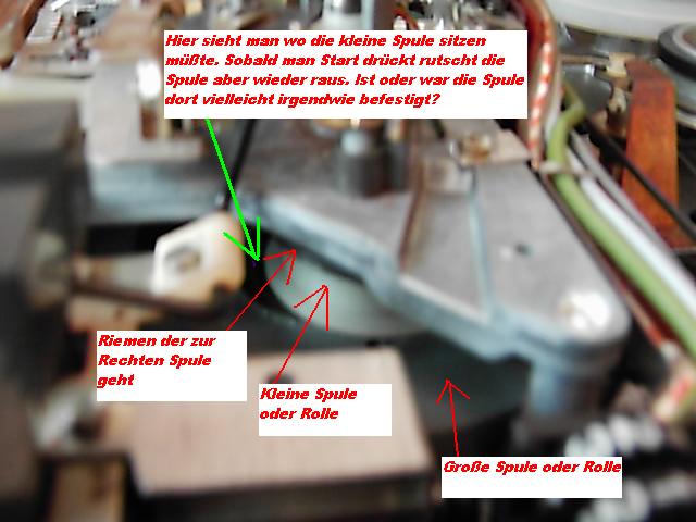

      Also ich hab das Ding mal aufgemacht. Der Antriebsriemen ist von der Rolle runter.
      Nun hab ich aber ein Problem. Also der Riemen kommt ja von der Spule und geht dann zu einer Spule die unter den ganzen Zeug ist da wo der Tonkopf und das alles ist. Da ist ein kleine Spule wo der Riemen drauf ist und da drunter eine große Spule. Dies große Spule hat ein Loch in der Mitte wo die kleine Spule drin sitzt. Aber die kleine Spule hält da drin nicht. Die geht immer wieder aus dem Loch der großen Spule raus.
      Kann das sein das die kleine Spule irgendwie in dem Loch der großen Spule befestigt war und die sich jetzt gelöst hat?

      @highlander
      Als ich sagte: Ich krieg das mit dem Bild nicht hin , meinte ich damit das hier reinstellen. Aber ist ja nun drin. Ich kenne das aus anderen Foren etwas anders mit Bilder reinstellen. Eben etwas einfacher.
      @dl2jas
      Ja mit Spulen meinte ich die Teller. Also der rechte Wickelteller wird über diese weiße Spule die man auf dem Bild angetrieben. Nur die weiße Spule muß eben da sitzen wo der grüne Pfeil hinzeigt. Man bekommt sie auch da hin aber sobald man Start drückt rutscht sie wieder raus. Logische Folge dessen, der Riemen der zum Rechten Wickelteller geht hängt durch und der rechte Wickelteller dreht sich nicht.
      Ich bin eigentlich der Meinung das eben die weiße Spule oder Rolle oder wie das Ding auch immer heißt , auf der großen grauen Spule irgendwie befestigt werden muß. Also mit Schrauben ist da nix. Es sind auch keine Federn oder sonst was da so das man sagen könnte das weiße Ding muß in dem grauen Ding irgendwie aretiert werden. Also wenn ich mir das aus der Nähe anschaue bin ich der Meinung das, das weiße Ding an dem grauen Ding angeklebt war und weider angeklebt werden muß. Es sieht so aus als wenn man da einen Klebefilm erkenn kann.

      Hallo Leute
      Erst mal vielen Dank für die Hilfe. Ich habe das Teil nun angeklebt.
      Gut , es hält , aber das Maschinchen läuft trotzdem nicht. Der rechte Bandteller schaft es nicht das Band zu drehen /ziehen oder wie auch immer.
      Ohne Band dreht der rechte Bandteller sich nun , nachdem ich das Teil wie gesagt angeklebt habe.
