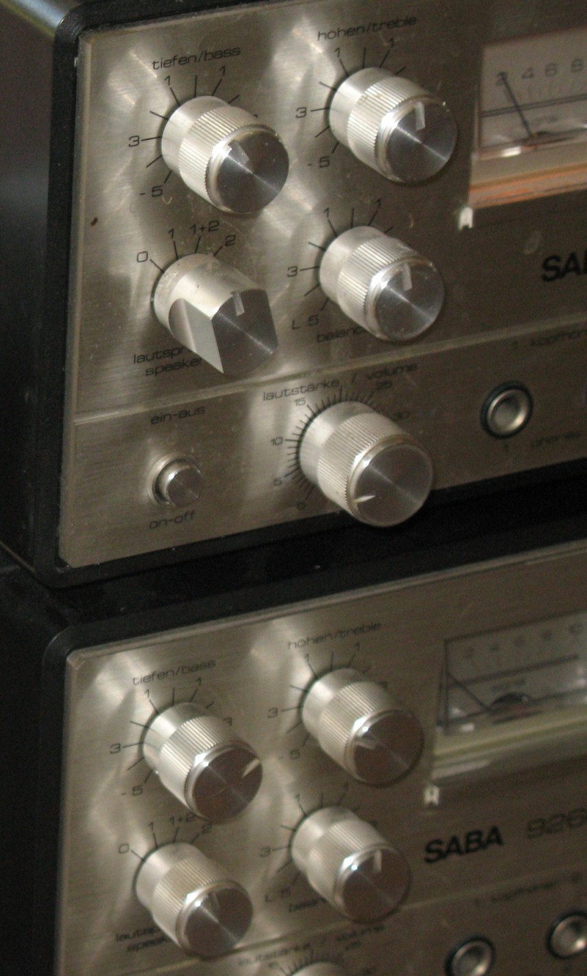

      @Hyperspace: Danke für's Angebot, aber leider nein, ich bräuchte einen aussen geriffelten Drehknopf (habe Foto gemacht, weiß aber nicht wie hier einbinden). Mit Inbus-Made (Markenname: Innensechskantschlüssel [der Firma] Bauer und Schaurte) - bei Inbus aber halt genauso wie der vorhandene, beidseitig abgeflachte Drehknopf.

      @Hyperspace:
      Hier das Bild mit den auch außen geriffelten 9260-Original-Reglern (unten) und dem außen glatten und beidseitig abgeflachten Ersatz-Regler (oben, Lautsprecher-Wahl-Knopf:
      Oh :oah: ich wußte gar nicht, daß der abgeflachte Regler ein Ersatz-ebensolcher ist... An meinem silbernen 9260 sitzen zwar runde Knöpfe, aber an meinen beiden schwarzen sind Lautsprecher- und Pegelschalter beide "abgeflacht" bestückt. Ich dachte immer, das sei eine Frage der Produktionscharge. Na gut - wer weiß, was meine Vorbesitzer da alles schon ausgewechselt haben... ;)
      Michael
      @mk1967:
      Also jetzt bin ich mir mit dem "Ersatz" nicht mehr absolut sicher. Finde das mit dem abgeflachten Regler aber trotzdem eigenartig. Bei einem momentan in ebay angebotenen silbernen 9260 sind wie an Deinen beiden schwarzen auch die Pegel- und LS-Regler abgeflacht. Kann mir aber kaum vorstellen, dass der Geräte-Designer ein solches Durcheinander vorgesehen hatte :?
      Joachim
      P.S.: Wie sah's denn auf den Original-Geräteprospekten und -bedienungsanleitungen aus?

      meiner Meinung nach sind die abgeflachten Knoepfe fuer die Schalter die korrekte Bestueckung. Sie zeigen durch die Form die Funktion des Bedienelementes, ausserdem ist der abgeflachte Knopf fuer einen Schalter das sinnvollere, weil besser handhabbare Bedienelement.
      Mit diesen Knoepfen habe ich schon die unmoeglichsten Bestueckungen gesehen, bis hin zu einem abgeflachten Knopf fuer das Lautstaerkepoti. Ich meine, das sogar in irgendeinem Prospekt gesehen zu haben...
      hf500 postete
      ...ausserdem ist der abgeflachte Knopf fuer einen Schalter das sinnvollere, weil besser handhabbare Bedienelement.
      Hallo Peter und allerseits,
      sehe ich auch so - ein mehr oder weniger stufenloser Poti-Regler ist ja bei der Bedienung mechanisch meist viel geringer belastet als ein echter Stufenschalter. Könnte es sein, dass da bei SABA irgenwann ein (Chef-)Ingenieur die Oberhand über den Designer gewonnen hat?
      Joachim
