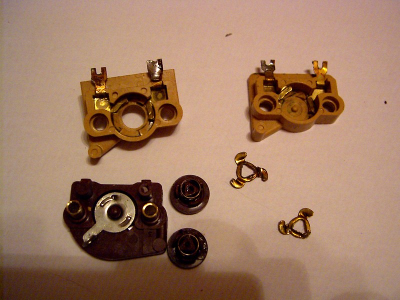

Du schreibst, an dem Schalter sind beide Kontakte "hinüber"! Wie hast Du das festgestellt? Hast Du ihn geöffnet und nachgeschaut? Falls ja, mach' doch mal'n paar Bilder von dem Teil, damit man sieht was genau defekt ist!
Je nach Beschaffenheit des Schalters ist da ja vielleicht noch was zu retten!
Zumindest habe ich schon mehrfach bereits totgeglaubte Schalter wiederbelebt:
http://saba.magnetofon.de//showtopic.php?threadid=857
Laß mal was sehen, dann schaunwama!
Bis danni und beste Grüßchen vom Klaus ! :winker: -
			Hallo Klaus,
Deinen Beitrag hatte ich schon gelesen und auch angefangen den Schalter zu reparieren und genau wie bei Dir waren an jedem Pol eines der drei Schaltkontakte abgebrochen. Also ich habe den Schalter geöffnet, die Nieten aufgebohrt und bei einem das abgebrochene Teil wieder angelötet, Nur beim zweiten habe ich Dussel das abgerochene Teil verlegt und finde es nicht mehr wieder. Wie Du siehst habe ich auch diese Möglichkeit in betracht gezogen, nur was nicht mehr da ist kann ich auch nicht mehr anlöten und ich bin mir sicher das es funktioniert hätte. Ist ne verdammt knifflige Angelegenheit den Schalter wieder zusammen zu bauen, vor allen die Spannfeder wieder einzuhängen. Nun ja, versucht hab ich´s, nur wo ist das Teil abgeblieben, ich find´s einfach nicht mehr

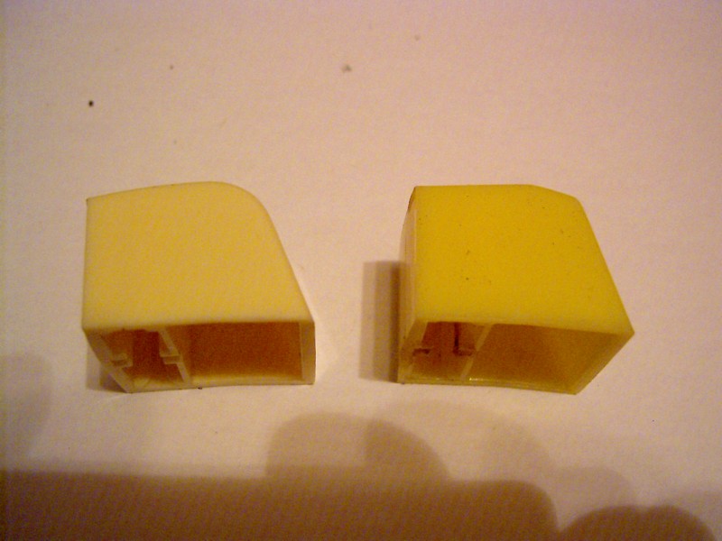

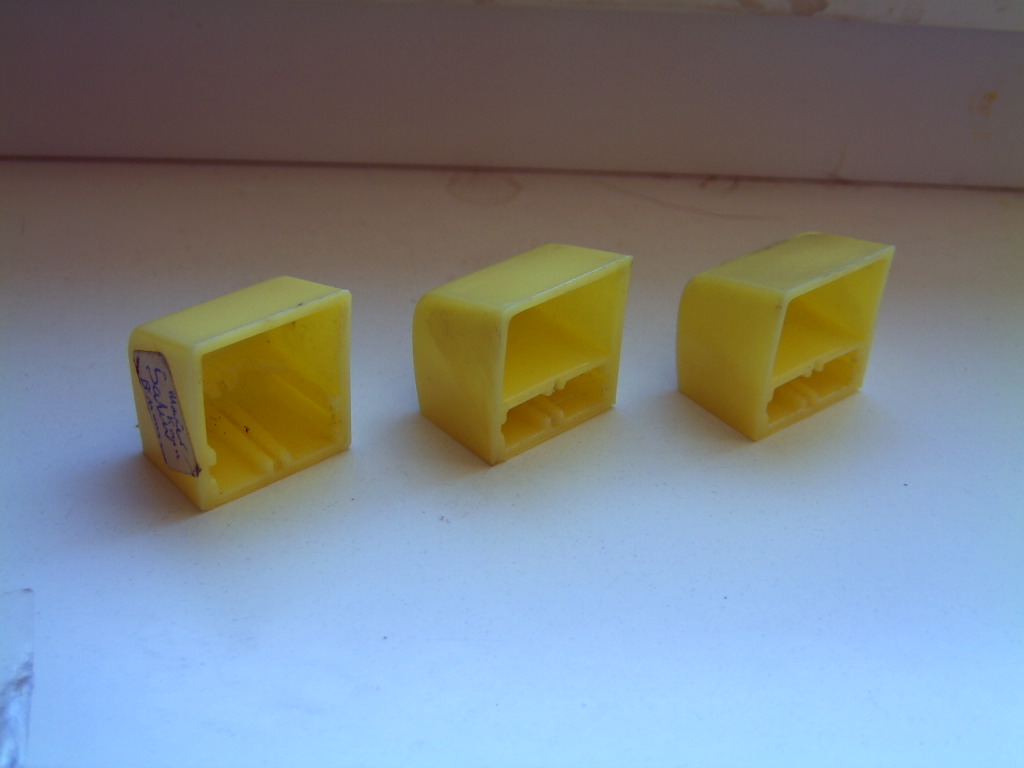

Mit den Tasten habe ich mich vielleicht falsch ausgedrückt, ich suche 2 Tasten für das Meersburg 9 Automatik und wollte den kompletten Satz von einen Villingen 100 zum Tausch anbieten. Das Foto zeigt links die 6 Tasten vom Villingen 100 die ich zum Tausch anbiete und rechts die beiden falschen Tasten die im Meersburg verbaut waren. Die falschen Tasten passen zwar, sind aber von der Bauform vornre eckig und nicht abgerundet.
Mit den Bilder hochladen, ist mir nach dem zweiten Versuch auch aufgefallen das da ein Leerzeichen war. soll nicht wieder vorkommen.Gruß Josef -
