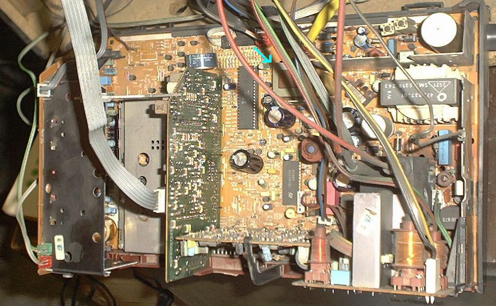

      So sieht das Chassis meines Fernsehers aus, der noch keine Menüs hat.
      Dein Chassis sollte fast identisch aussehen. Halb unter den Kabeln, wo der blaue Pfeil hinzeigt, ist der Standbytrafo. Was das Gerät im Standby genau an Strom zieht, weiß ich nicht. Es ist aber relativ wenig. Eigentlich nur der Fernbedienungsempfänger und der Bedienteilprozessor werden mit Strom versorgt. Das Hauptnetzteil bleibt ausgeschaltet. Ich tippe mal so auf 3 Watt Leistungsaufnahme. Modernere Geräte benötigen normalerweise mehr, weil sie üblicherweise kein zweites Netzteil für Standby haben.
