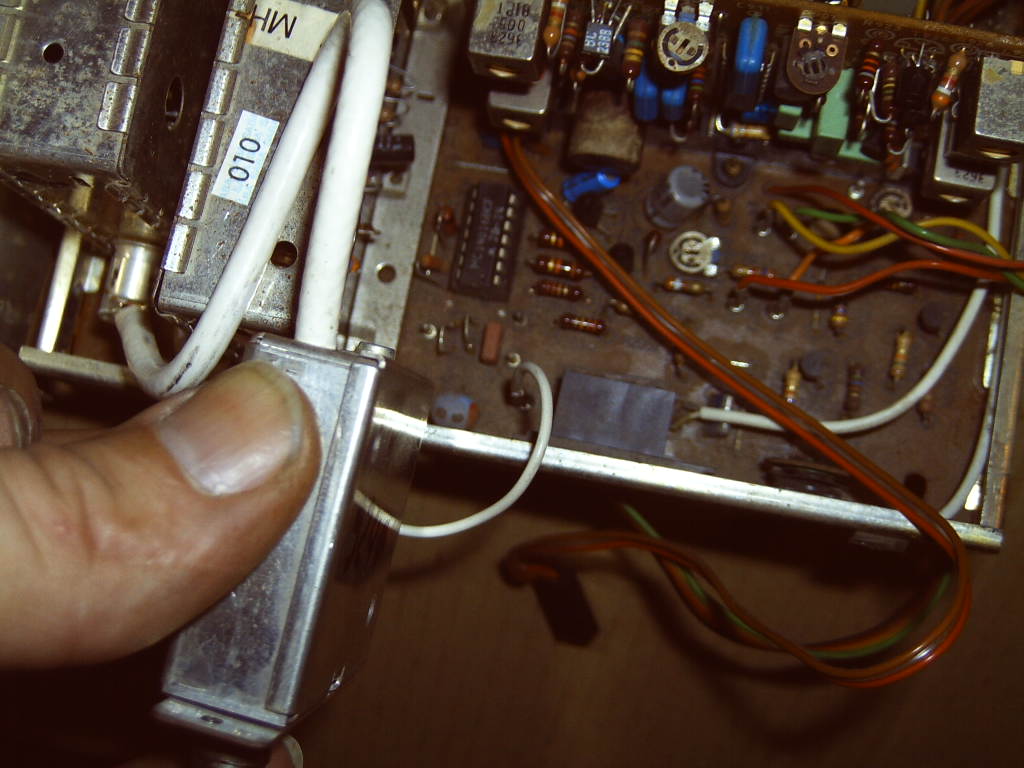

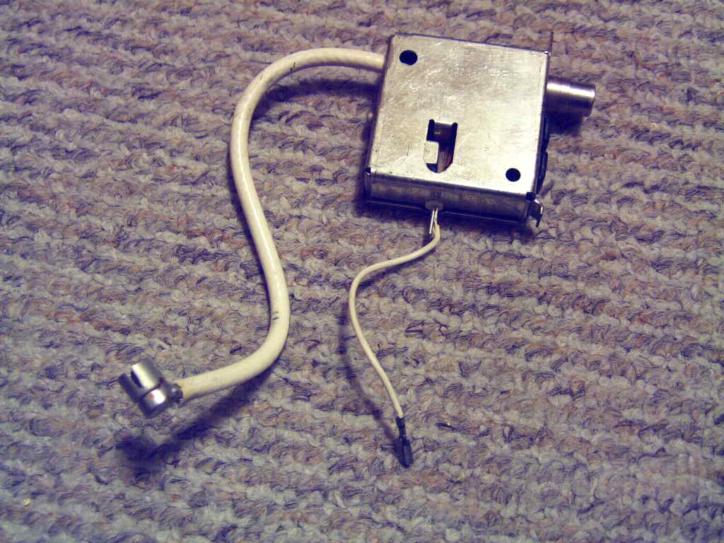

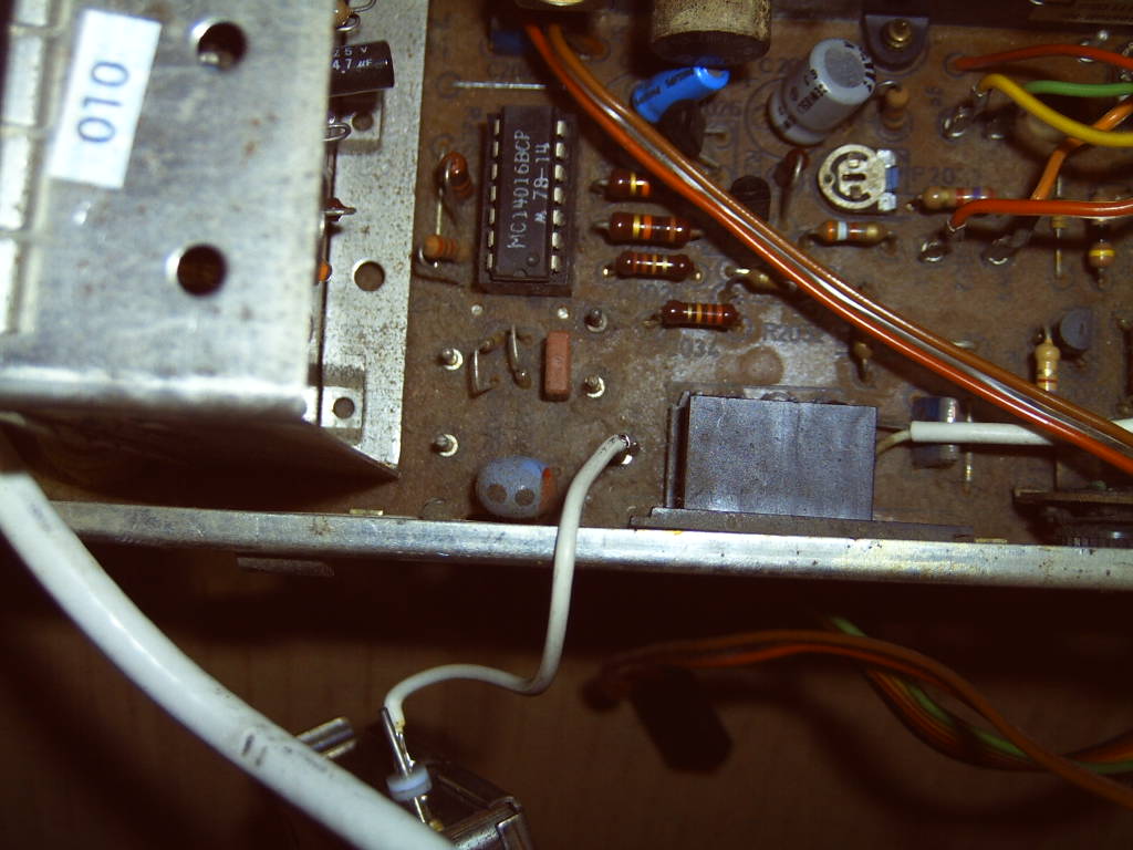

      heute habe ich versucht den antennenstecker an der rückfont ab zu ziehen, er saß sehr fest und dabei ist er mir abgrochen!nach dem ersten schreck habe ich dann herausgefunden, das man den gehäuseaufsatz abschrauben kann! habe diese auch getan und den deckel abgenommen!rechts hinten in der ecke habe ich auch gleich den kleinen alukasten entdeckt,diesen aufgeschraubt und gesehn,daß ich den antennenstecken wieder anlöten kann, was für mich novize wohl zu schaffen ist!doch beim betrachten des alukasten ist mir das kurze dünne weiße kabel, mit einem steckerschuh an der unteren seite des kasten irgendwo heraus gerutscht!nun weiß ich absolut nicht wohin dieses kabel gesteckt wird!!
      wer kann mir weiterhelfen?auf welches gegenstück mit welcher bezeichnung, kommt das kabel hin?ich muß dabei sagen, daß ich absolut keine ahnung von schaltplänen oder dergleichen habe!!für eine antwort wäre ich dankbar!

      erst einmal vielen dank für die prompte hilfe!habe den antennenstecker wieder angelötet und das weiße kabel an den vorgesehenen platz gesteckt.alles funftioniert wieder einwandfrei!
