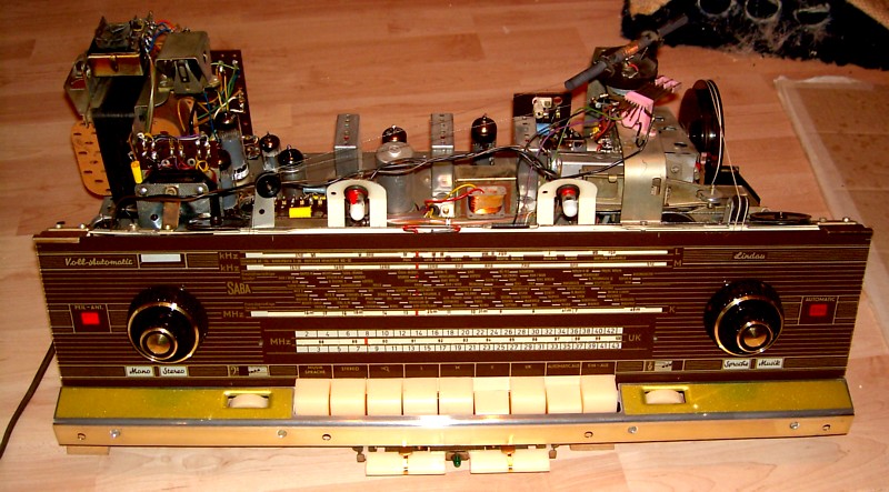

      hatte letzte Woche beim Vorbeifahren am Straßenrand eine Musiktruhe stehen sehn und um die Ecke angehalten und mir das Teil mal genauer anzusehen. Meine Schritte wurden schneller als ich mich der Truhe näherte und meine Vermutung das es sich um eine Saba handeltet wurde bestätigt. Leider in einem sau miserablen Zustand und zum Teil ausgeschlachtet, LS und PS fehlten, das Gehäuse total ramponiert . Das Chassis war noch drin, nun nicht mehr, steht jetzt bei mir auf dem Tisch, es ist ein Lindau 100 Stereo und müsste identisch mit dem Freiburg 100 sein, das Schaltschema passt auf jeden Fall. Erst mal alles vom Staub befreit, ein kurzer Funktionstest über eine vorgeschaltete Glühbirne brachte erst mal nichts, das Netzrelais zog nicht an, Grund dafür war ein abgebrochener Federkontakt am Ein.- Austaster. Den Fehler habe ich behoben, aber keinen weiteren Startversuch getätigt, sondern mich erst mal den Elkos und Kondensatoren gewidmet . Einige der Elkos hatte so gut wie keine Kapazität mehr, was aber durch vorsichtiges formieren jetzt wieder gegeben ist. Ein Teil der Teerkondensatoren hatten sich verflüssigt, habe sie kurzer Hand dann alle gleich ausgetauscht. Zweiter Funktionstest mit vorgeschalteter Glühbirne 100 Watt, das Netzrelais schaltet, die Beleuchtung geht an, alle Heizungen der Röhren glimmen und kein übermäßig großer Stromfluss zu verzeichnen. Soweit so gut, und nochmal, nun aber ohne vorgeschaltete Glühbirne mit gleichzeitiger Spannungsmessung am Siebelko, die sich nach kurzer Zeit bei 245 Volt einstellte. Die erschien mir etwas zu wenig und richtig der Gleichrichter war hochohmig geworden. Gleichrichter gewechselt, nun sind es 306 Volt, was zwar etwas über den angegebenen Wert liegt und auf die höhere Netzspannung zurück zu führen ist. Weitere Spannungsmessungen an den angegebenen Messpunkten (Schaltschema), zum Teil waren sie nicht vorhanden, abgefackelte Widerstände waren der Grund dafür. Alle defekten Widerstände gesucht und ausgetauscht, Spannung ist jetzt wieder i.O.

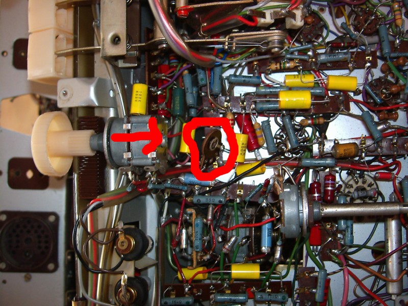

      Wenn die Autom. weiter läuft kann es an einem Drehpoti unten im Chassis liegen, eines was mit einem kleinen Schraubendreher zu versellen geht.
      Ist da irgendwo um den Schalterblock versteckt!

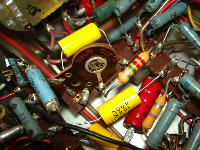

      hallo sputnik,
      wo hast du denn die schönen runden axialkondensatoren her ?

      Hallo Sabafon,
      Die Kondensatoren gibt es hier : http://www.antikradio-restored.de
