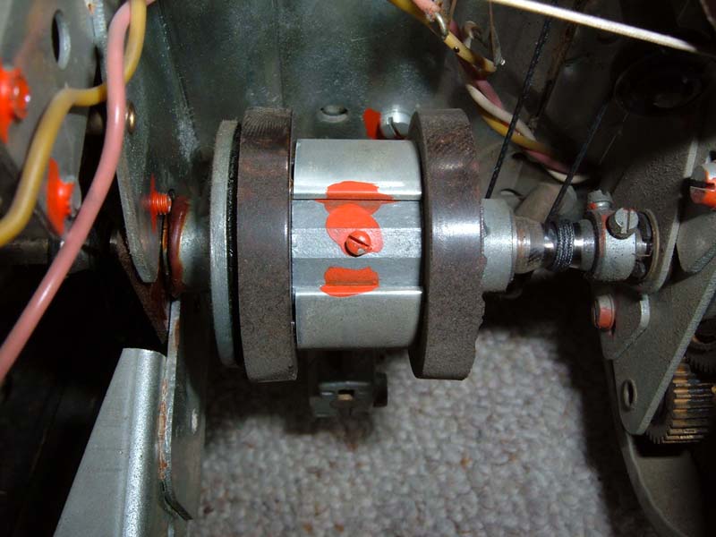

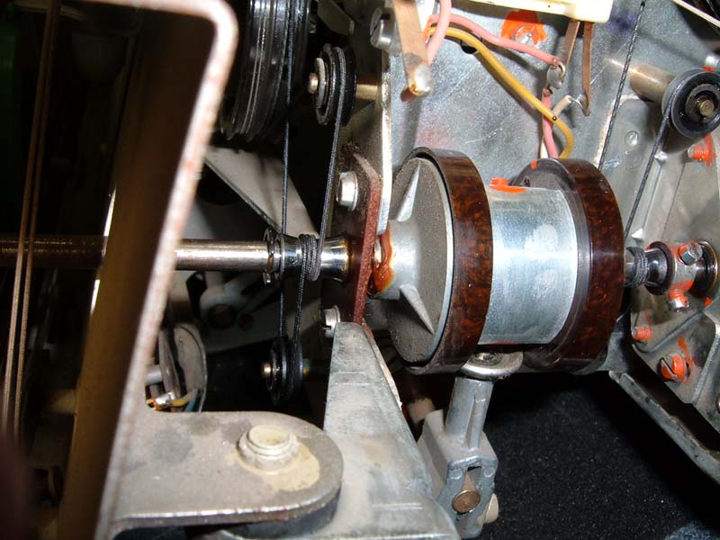

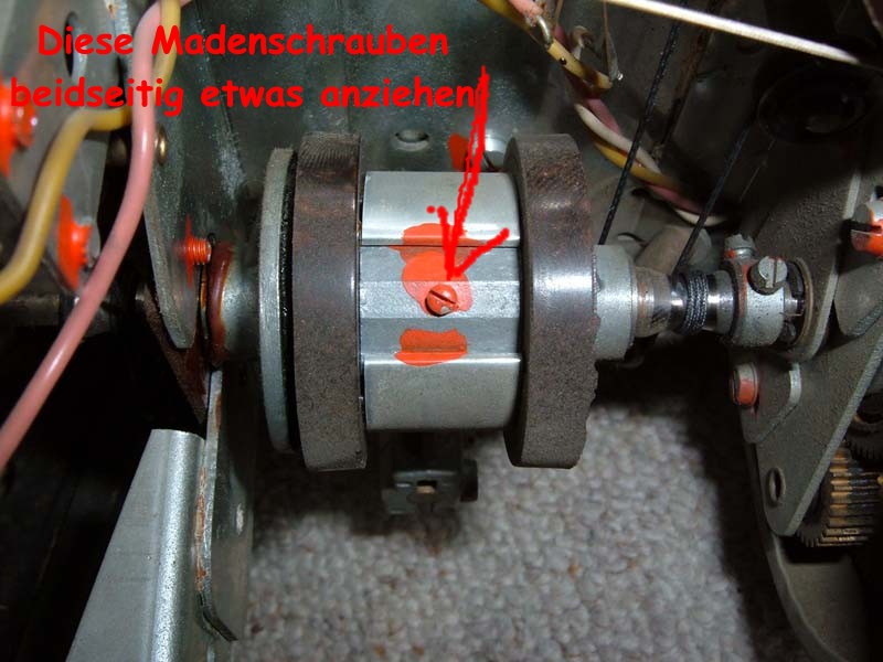

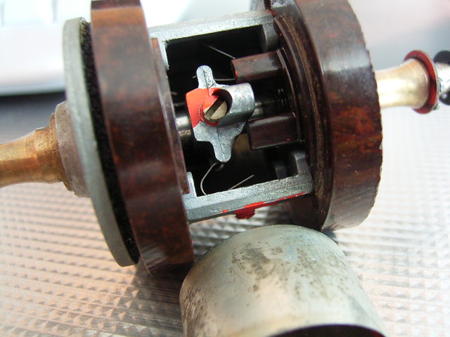

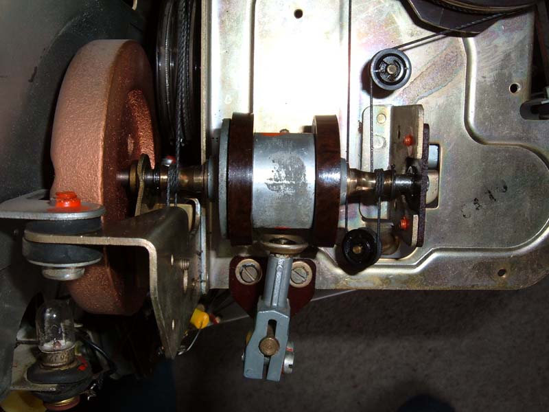

Habe z.Z. folgende Objekte:
Freiburg 6-3D; Meersburg 6-3D; Freudenstadt 8.
Bei allen hat die AM-FM-Kupplung irgendwie nicht mehr den nötigen "Grip".
D.h. das Teil rutsch durch.
Bei den Automatik-Geräten spinnt dann natürlich der Suchlauf.
Der komplette Seil-Kram wurde optimal "gangbar" gemacht um die Leichtgängigkeit zu erhöhen und somit die Last an der Kupplung zu verringern.
Trotzdem rutsch das Teil zeitweise durch.
Gibt's hier vielleicht den "ultimativen" Trick??
Meine Schaltunterlagen und Kundendienstschriften geben auch nichts brauchbares her.
Hat hier jemand ne Idee, wie ich der Kupplung auf die Sprünge helfen kann?
