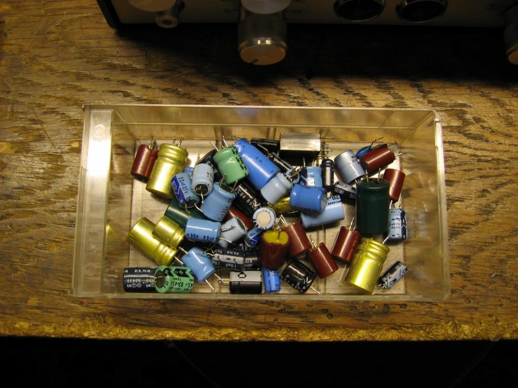

      [img]http://saba-forum.dl2jas.com/bildupload/Nachschub.jpg[/img]
      Bei Restaurationen sollte das Sortiment immer gut gefüllt sein und wenn man das für sich selbst macht, ist diese Maßnahme allemal gerechtfertigt.[/img]
