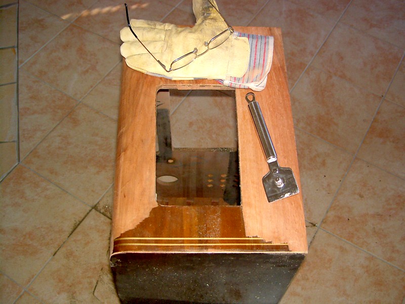

      Hallo Andi,
      sieht doch recht gut aus. :respekt:
      Zum Lack aus der Spühdose habe ich die Erfahrung gemacht, dass er nicht viel taugt, da er erstnes sehr dünnflüssig, zweitens man sehr viel davon benötigt um eine anständige Deckung zu bekommen und alles in allem daher recht teuer ist um größere Flächen damit abzudecken. Es steht zwar z,B. 400ml Inhalt auf der Dose, aber das meiste davon ist Triebmittel wo man nichts von hat und zudem wie Olii schon sagt sind lange Trocknungszeiten zwichen dem anschleifen einzuhalten.
      Wesentlich besser sind da Zweikomponenten-Lacke (Autolack/ Lack und Härter) meist im Mischungsverhältnis 2 zu 1 und sind je nach Umgebungstemp. schnell ausgehärtet und können problemlos weiter bearbeitet werden (schleifen). Man braucht natürlich eine Spritzpistole und einen Kompressor mit Druckminderer, oder man kennt jemanden der einem mal einen ausleiht.
      Um den Alten Lack zu entfernen habe ich mir folgendes zur Nutze gemacht, ich ziehe den Lack mit einem Glashobel vom Gehäuse runter. " Aber Vorsicht " nur ziehen nicht stoßen wie bei ner Glasplatte, sonst ist das dünne Furnier gleich im Eimer. Das geht mit einwenig Übung recht schnell und man durchschleift das Furnier nicht, wie mit Sandpapier, das an manchen Stellen eh sehr dünn ist. Wenn der Lack runter ist schleife ich die Oberfläche leicht mit 400er Sandpapier, wasche das Gehäuse mit nem Schwamm, nur feucht, ab. Wenn wieder getocknet wirst du feststellen das die Oberfläche wieder rau ist, das sind die Holzfasern die sich duch das abwaschen aufgerichtet haben, die schleift man dann mit 600er Sandpapier wieder glatt und entstaubt das ganze für die erste Lackierung. Der Vorgang hat den Vorteil das die Oberfläche schneller glatt lackiert ist, man benötigt also weniger Lack und Zwichenschliffe.
