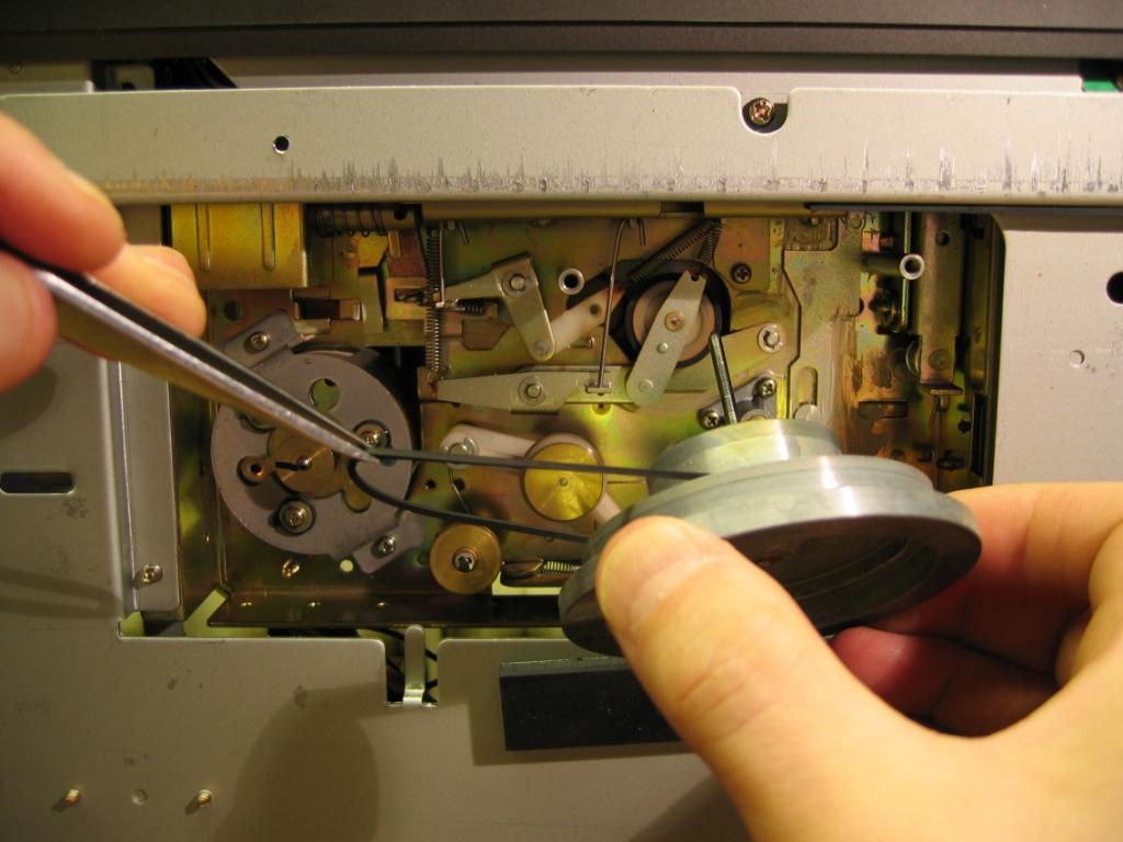

Ja, der Riemen für das Schwungrad ist relativ leicht abzunehmen, vorsichtig mit der Pinzette packen und nach vorne runterziehen.

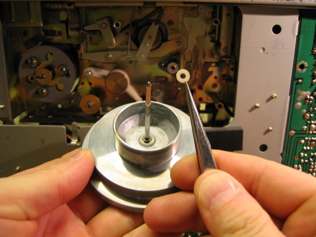

Der zweite, dünne Vierkantriemen für das Zwischenrad, da vorsichtig probieren, wie du ihn am besten da vor holst. Ich habe da früher im Zweifelsfall die Schwungscheibe mit ihrer Achse nach hinten rausgezogen (steckt meistens in einem Sinterlager), weil das Teil doch ziemlich die Sicht verdeckt. Natürlich nur da, wo`s auch möglich ist und beim Rückbau die durchsichtigen Kunstoffscheibchen nicht vergessen, die von der Gegenseite auf die Achse gesteckt sind, um Schmiermittelreste von der am Kapstanrad anliegenden Welle fern zu halten und das Lager vor eindringendem Staub/ Haaren etc. zu schützen. Musste halt einfach mal probieren, wenn du nicht grade zwei linke Hände hast, kriegst das auch gerafft.
