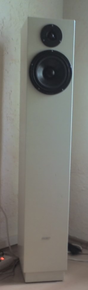

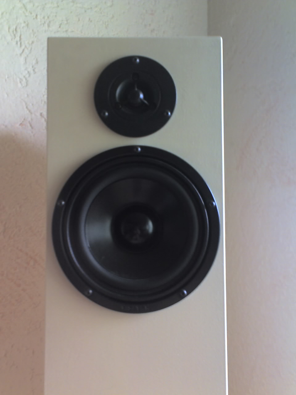

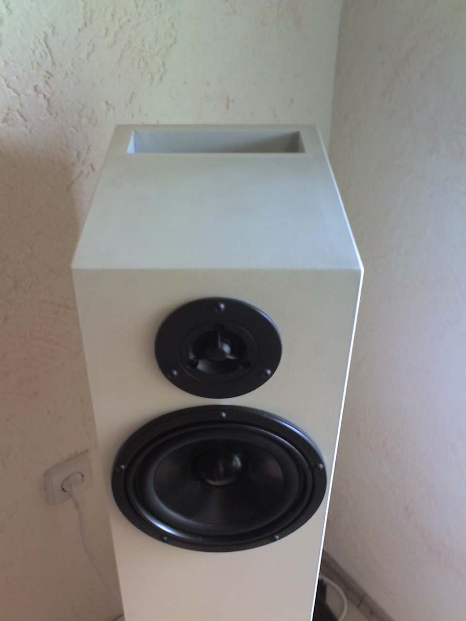

      Ich selbst habe noch zwei Visaton Standboxen denen man es nicht ansieht das sie einen rums machen das die Türen vibrieren aber selbst habe ich sie noch nicht gefunden bei Visaton.
      Kann man hier bilder einstellen ?
