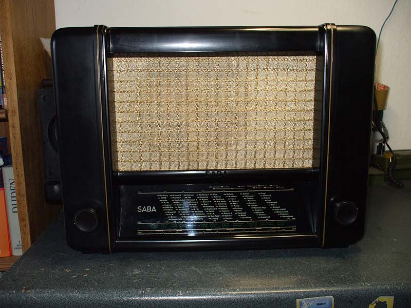

      Hallo Leute,
      Habe heute mal ein seltsames Gerät.
      Hab das Teil mal auseinandergebaut, muß ja überholt und gereinigt werden ;)
      Also erstmal Netzelkos raus um dem Ding das Brummen abzugewöhnen.

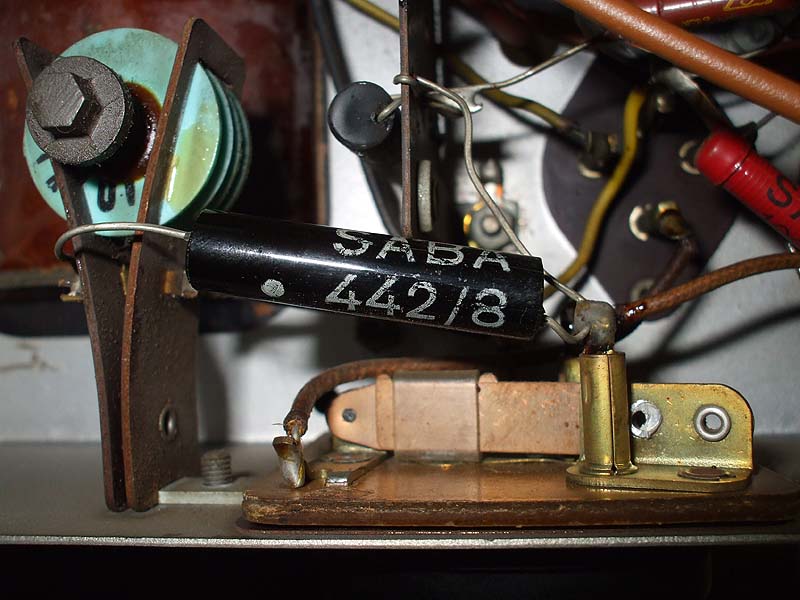

      Dann die Teeries, und hoppla, da stehen nur blöde Nummern drauf, so z.B. Saba 442/8 oder 442/5. Hey was ist denn das? Wie bekomme ich den da die Werte raus? Gibt's da ne Saba Nummernliste?

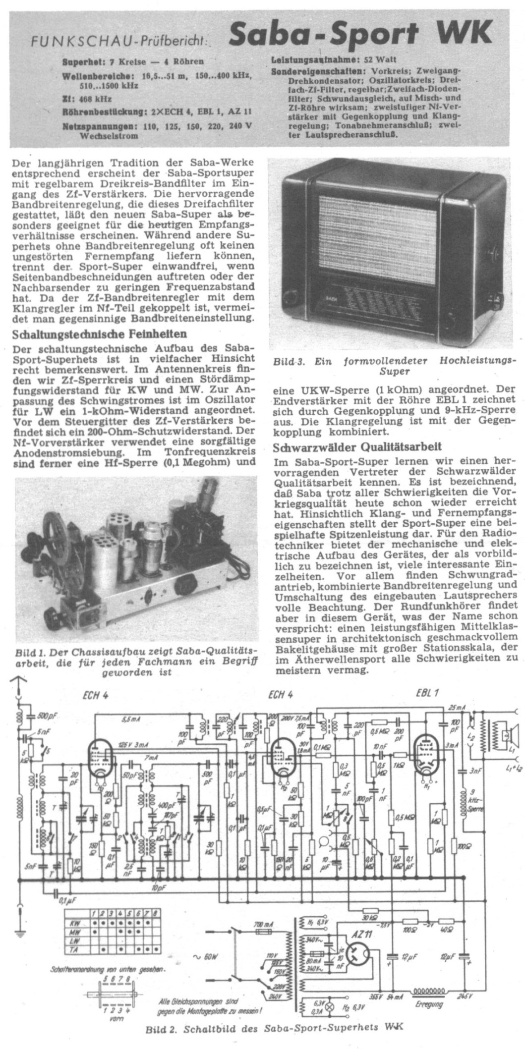

      Schaltplan, hat vielleicht einer einen und kann ihn mir zukommen lassen?
      Zum Gerät:
      Rückwand weißer Kleber Mit "SABA Sport-WK"
      dann Röhrenbestückung schwarz überpinselt: AZ11, 2x ECH11, EBF11.
      drin ist AZ11, 2x ECH4, EBL1.
      Chassis hat Nr. 11474
      von Hand mit Bleistift Nr. 8067 aufgemalt auf Gehäuse innen, Rückwand innen,Lautsprecher.
      Lautsprecher gestempel mit 18.Aug.1954, eingeschlagen ist 648
      Vielleicht Bj. 1948 und modifiziert Aug 1954??
      War auch ein blauer Saba Kondensator (0,01µ 500V) drin.
      Sah aber aus , als ob der bei der Geräteherstellung schon eingelötet war.
      Die Skalenscheibe ist auch seltsamerweise mit einer UKW- (!!)Skala bedruckt.
      Das Gerät hat natürlich nur AM.

      Weißt Du eigendlich warum auf der Skalenscheibe ne UKW-Skala aufgedruckt ist?
      Hallo!
      Das haben in der Übergangszeit 1949/50 viele Hersteller gemacht. Es gab damals viele Geräte die für den Einbau eines UKW-Teils vorgesehen waren. Hier hatte die Skala Sinn.
      Allerdings haben einige Hersteller damit auch etwas "Bauerfängerei" betrieben, so nach dem Motto: "Schaut mal, wir sind modern, unser Radio ist UKW-vorbereitet". Auch wenn sich dieses "vorbereitet" nur auf die Skala bezog und nicht auf die Technik. :\
      Viel Erfolg bei der Reparatur.
      Gruß Christopher :)
      der passende UKW-Teil ist der Einbausuper Saba UKW-S.
      Mein 455WLK hat auch nicht mehr die Origilalskala, als ich ihn bekam, war ein UKW-S eingebaut und die Skala mit UKW-Streifen und Nachkriegswellenplan eingebaut.
      Solche Umbausaetze konnte man von den Herstellern beziehen, Skalen mit neuem Wellenplan lieferte damals auch eine Firma in Berlin.
      Die waren Originalgetreu, aber natuerlich mit der neuen LMK-Senderbelegung.

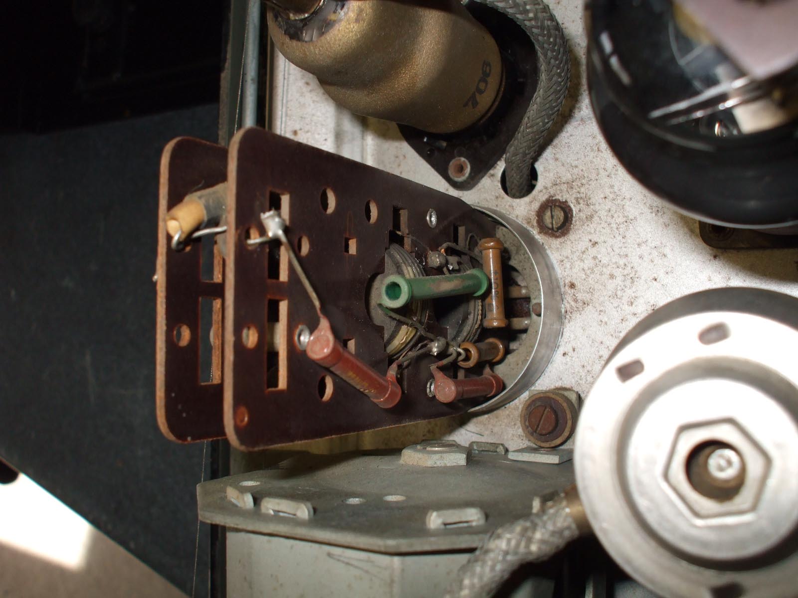

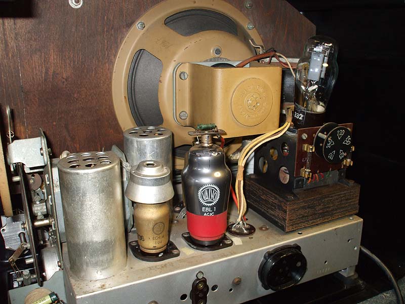

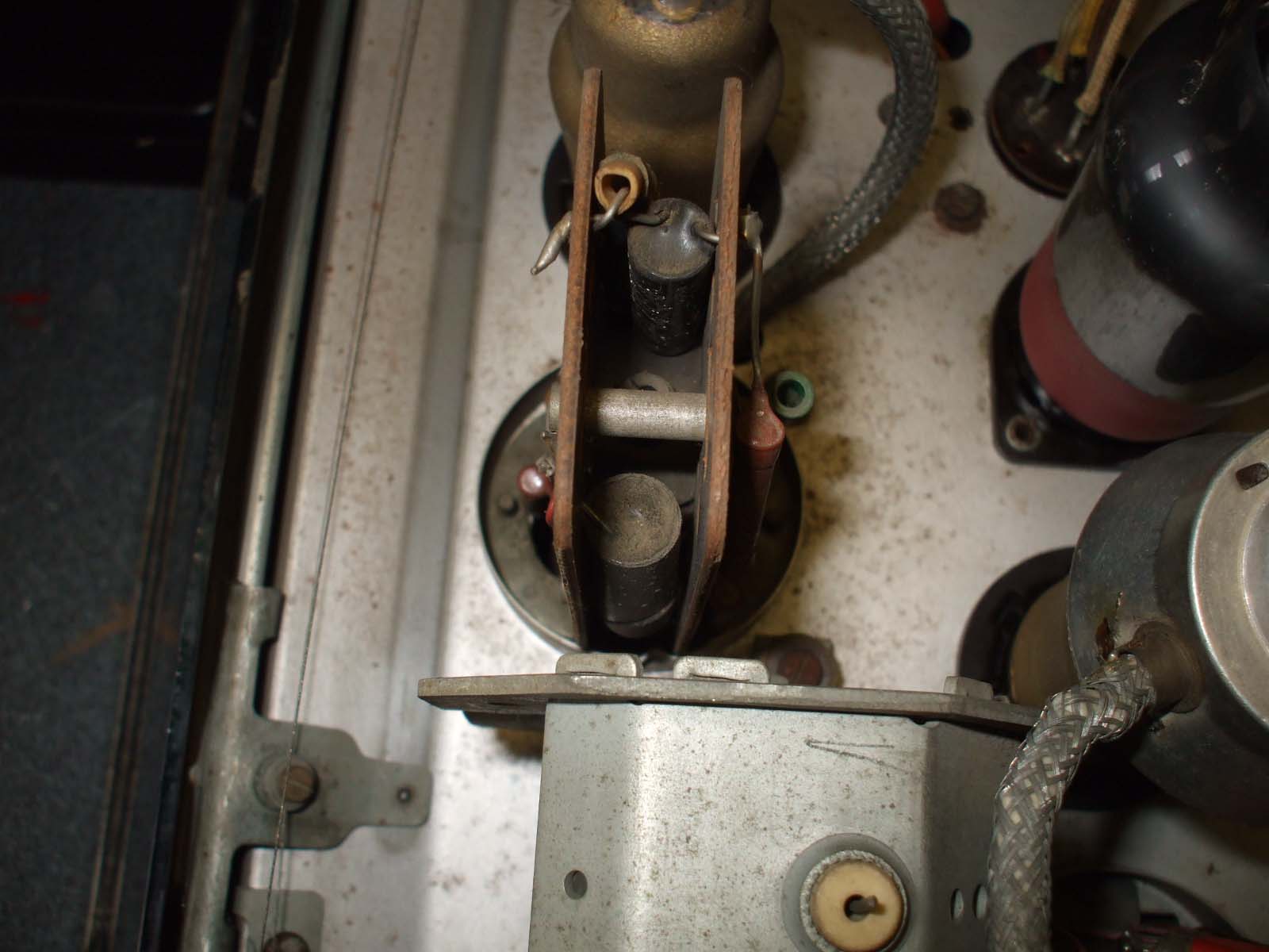

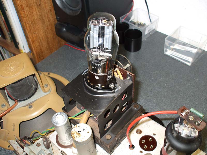

      Habe ihn heute wieder rausgekramt...!!!
      Gleich dann wieder zerlegt.
      Lautsprecher mußte ich ausbauen, da erstens der Ausgangsübertrager mit am LS hängt. Und zweitens hat das Ding 7000 Ohm.
      Also gleich mal einen Testaufbau ohne Gehäuse gemacht.

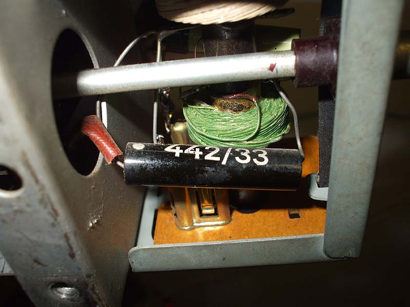

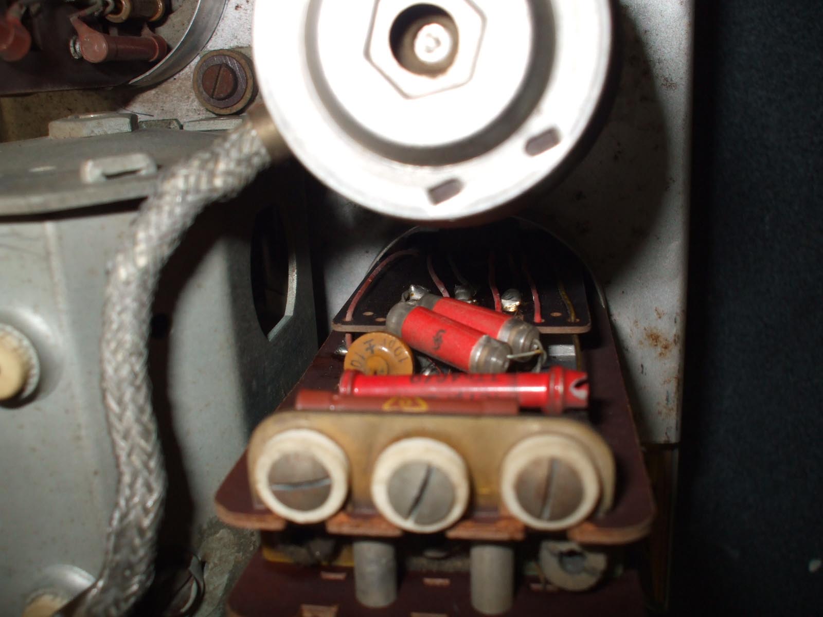

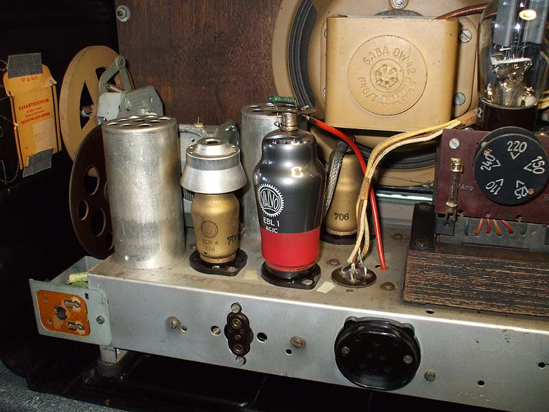

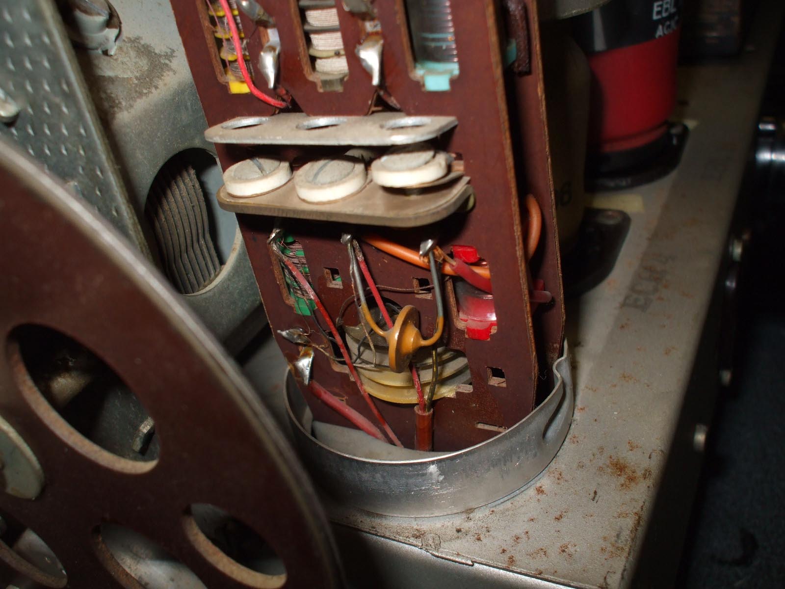

      Gleich mal ein paar Fotos zum "Aufwärmen":
      Bitte sehr!
      442/33 5000pF
      442/35 10000pF
      442/36 0,01uF
      442/53 3000pF
      442/54 200pF
      442/57 500pF
      442/58 1000pF
      442/60 5000pF
      442/61 1uF
      442/62 5000pF
      442/63 0,01uF
      442/66 0,02uF
      442/71 0,1uF
      442/72 0,1uF
      442/73 0,2uF
      442/74 0,5uF
      442/75 0,5uF
      442/76 3x0,1uF
      442/77 2x0,1uF
      442/78 2x0,1uF
      442/79 2x0,02uF
      442/83 0,2+0,5uF
      442/86 30000pF+60000pF
      442/87 2500+7500pF
      453/36 0,01uF
      462/12 100pF Keramik

      Noch ein paar Infos zum Gerät:
      Stromaufnahme 60 W !!
      Kein Allstromgerät, sondern ein richtig dicker Netztrafo.
      Netzelko (die muß ich auch rausmachen, da starkes Brummen):
      Am Gleichrichter 12µ/450V-Philips, danach 16µ/450V Siemens
      (sieht relativ neu aus , vermutlich also nicht original).

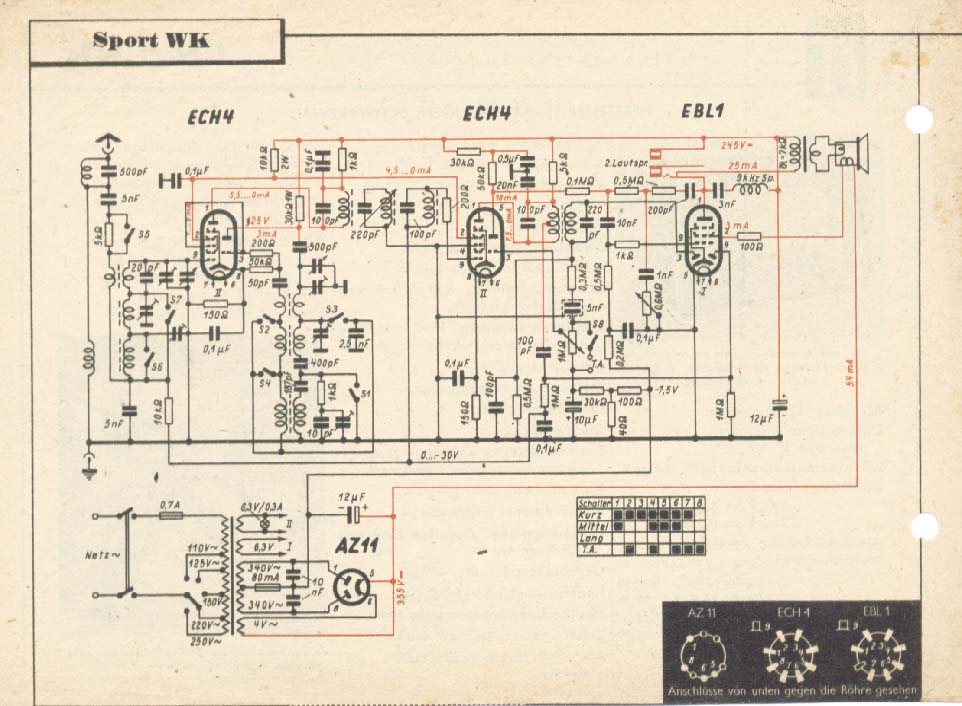

      Laut Schaltplan kommt da 2x 12µ rein.
