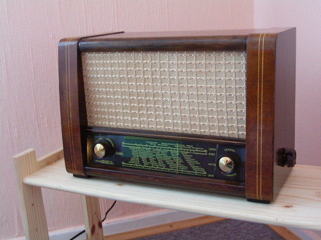

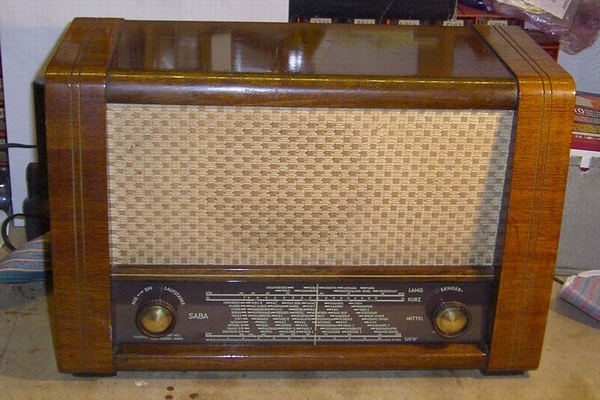

Hallo Christopher,
offensichtlich hat dein Radiogehäuse,welches übrigens in sehr gutem Zustand ist,Metalleisten an den Seiten.Bei meinem Gerät sind es hölzerne Einlagen.Auch der Schallwandstoff ist anders gehalten.Wie ist der Empfang auf MW,KW,würde mich interessieren,bei meinem ist da quasie kein Empfang,habe allerdings noch keine vernünftige Antenne probiert.
Grüsse
Peter -
Hallo Peter!
Die Seitlichen Zierstreifen sind bei mir nur goldene Farbe, welche in Rillen gemalt ist. Mein Gerät ist etwas älter vom Januar 1952, den selben Schalwandstoff gibt es auch auf einigen Geräten des Jahres 1951.
Der Empfang auf MW und KW ist bei mir eigentlich sehr gut. UKW ist etwas schwach, allerdings ist es ja noch ein alter Tuner. Antenne (Drehtstück) hatte ich in der linken Buchse des Dipolanschlusses.
Vieleicht hat deiner Problemem mit dem Wellenschalter?
Gruß Christopher
