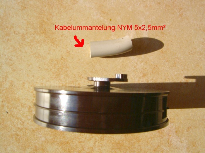

      Nun, ich will nicht länger damit hinterm Berg halten. Die Abstimmachse wird ja angetrieben über ein Stahlseil und von dem großen Seilführungsrad, welches 3 Seile bewegt (Skalenseil/ Motor und Handabstimmung/Abstimmachse).
      Auf dem kleinsten Durchmesser 10mm sitzt hinten das Stahlseil welches die Abstimmachse bewegt, würde man diesen Durchmesser auf 13 mm aufstocken macht die Adstimmachse bei einer Umdrehung mehr Weg, welcher auch gegeben ist. Ich suche nur noch etwas passendes um den Durchmesser von 10 auf 13 mm zu erhöhen. Von Hand lässt sich die Achse noch weiter eischieben als das es das Antriebsrad mit nur einer Umdrehung tut ca 6mm . In diesen 6mm empfange ich Sender z.B einen der auf meiner Stereoanlage bei 106,8MHz leigt. Wenn ich also was passendes und Dauerhaftes gefunden habe melde ich mich noch mal.

      Es war zwar ein Geduldspiel, da ich die Seilführungen neu auflegen musste, ist sonst nicht möglich die Aufnahme für die Adstimmachse von 10mm auf 13mm aufzustocken. Also erst mal alle Seile runter und das Rad abmontiert um vernünftig daran arbeiten zu können. Wie schon im EP erwähnt war ich mir noch nicht schlüssig welches Material in Frage kommt um den Durchmesser auf 13mm zu vergrößern. Nach längeren hin und her viel meine Wahl auf ein Stück Kabelummantelung (NYM 5x2,5mm²) welches annähernd die benötigten Maße aufwieß (innen 10 außen 13mm). Davon schnitt ich mir einen 3mm breiten Ring ab, trennte diesen mit einem weiteren Schnitt auf und klebte ihn letztendlich mit (patex) hinten auf das Rad, siehe Bild 2. Jetzt ging die Fummelei mit den Seilen los, aber nach ner Stunde war alles wieder richtig an Ort und Stelle. Hatte mir bevor ich die Seile abmontierte ein paar Fotos geschossen, die mir jetzt eine große Hilfe waren. Bedingt durch die Vergößerung auf 13mm nimmt die Aufnahme der Abstimmachse mehr Seil auf, um das wieder auszugleichen habe ich die Stellschraube (siehe Bild 3) fast ganz raus gedreht und mit etwas Nagellack wieder fixiert. Bei dem Gerät handelt es sich um ein Freiburg 7, denke aber das es auch bei vielen anderen Sabas die ähnlich sind auch funktioniert.
