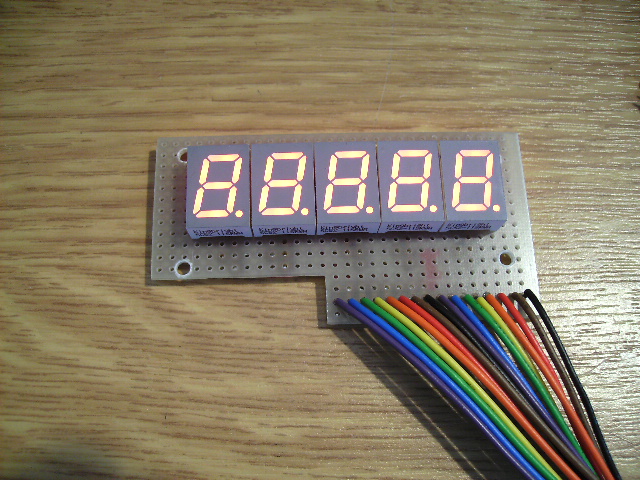

      Zuerst wurde das Displaymodul aufgebaut. Es ist softwaremäßig
      auf 50kHz oder 10kHz Raster programmierbar.
      Vor dem Einbau noch ein kurzer Test aller Segmente.

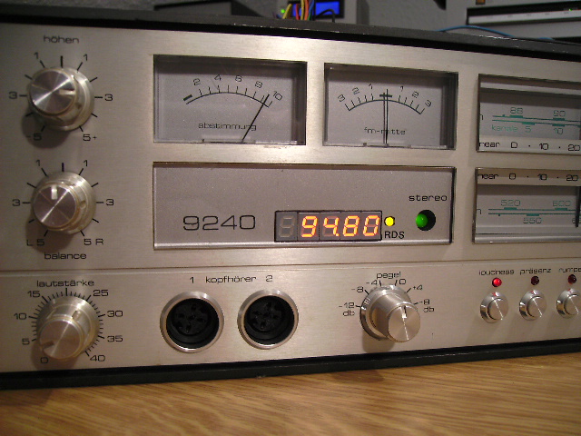

      So sieht das Ganze dann eingebaut aus.

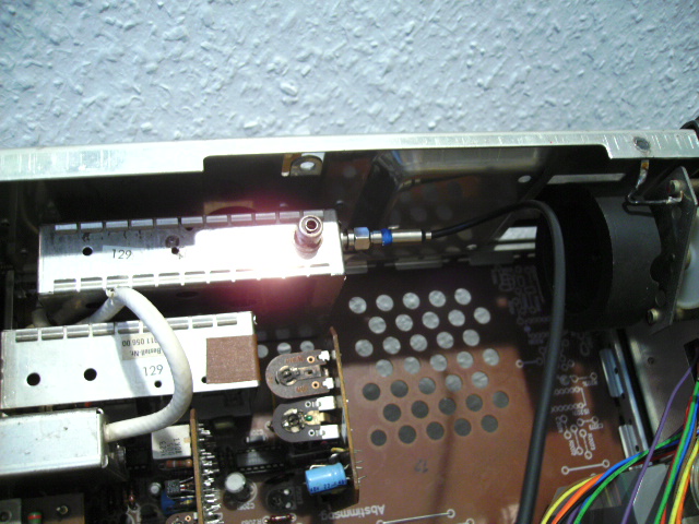

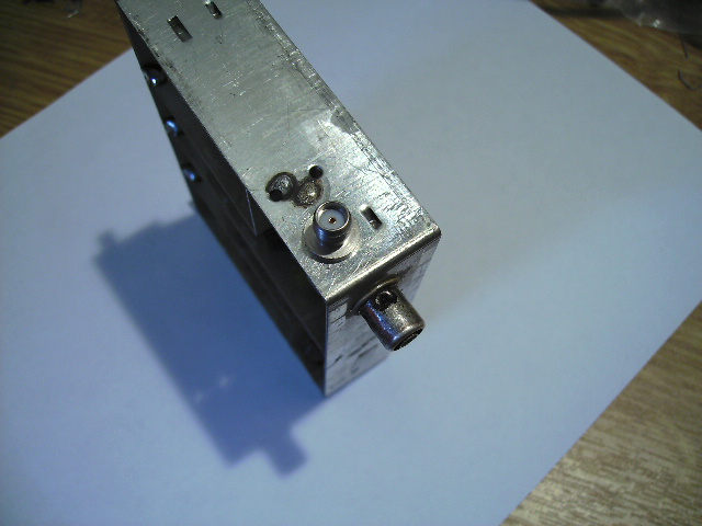

      Der nötige Abgriff vom Tuner steht über eine Koax-Buchse bereit.
      Da ich kein passendes Gegenstück auftreiben konnte, baute ich
      winklig zur vorhandenen Buchse eine SMA-Buchse ein.
      Die Anzapfung habe ich einfach mit der von der Koax-Buchse ver-
      lötet. So sieht der verändertete Tuner nach dem Umbau aus.
      Eingebaut und angeschlossen ist der Tuner betriebsbereit, um das
      HF-Signal dem Zähler bereitzustellen.

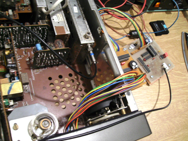

      Rechts neben dem SABA liegen die zwei Platinen des Zählers. Diese
      werden später noch auf eine Leiterplatte vereinigt und im SABA
      eingebaut. Die Versorgung wird wie beim Decoder wahlweise integriert
      (230V AC) oder auf Abgriff vom SABA vorbereitet. Damit ist natürlich
      ebenso ein Beistellgerät mit der Frequenzanzeige möglich, und man
      muß den SABA nicht umbauen.

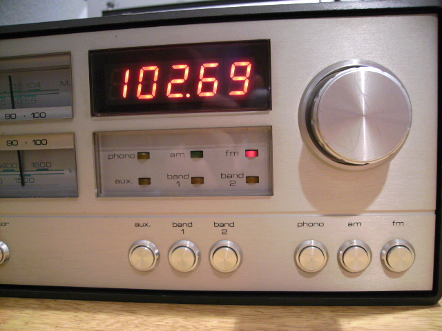

      Der spannende Moment... Gerät einschalten und... es funktioniert!
      Erwähnen möchte ich hier, in das frühere SABA-Fenster (Plexiglasscheibe)
      habe ich noch eine selbstgebastelte Filterscheibe eingepresst. Damit
      sieht man bei ausgeschaltetem Gerät die 7-Segment-LED`s kaum.
      Ein Feinschliff ist trotz des gelungenen Probeaufbaus noch erforderlich.
      Übrigens habe ich auch noch einen Satz mit grünen 7-Segment-LED`s.
      Die müßte ich allerdings erst aufbauen.
      Hier noch ein anderer Blickwinkel. Die Front ist nur provisorisch
      aufgesetzt, da ich noch den Zugang zum Display benötige.
      Nicht zu sehen sind die zahlreichen Arbeitsstunden an diesem
      Projekt. Aber das Ergebnis ist Entschädigung genug.

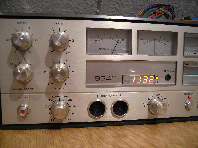

      Angestiftet durch „Miniman“ in der Rubrik RDS-Decoder
      „Lower Cost Version“ habe ich mir mein Saba-Konzept noch
      einmal überdacht. Dann war klar, die Frequenzanzeige mußte
      dem RDS-Display weichen.
      Bei Umschaltung auf MW bleibt
      das Display in Betrieb mit der Anzeige „Kein RDS 20:55“.
      Die Uhr läuft dann ohne Synchronisation weiter.
      Am Gesamtgerät sieht man, wohin die Frequenzanzeige gewandert
      ist. Allerdings war die Unterbringung der großen LED’s nicht mehr
      möglich (sind jetzt HDN1077). Die Analoginstrumente benötigen
      hier viel Platz. Mir fehlt noch eine passende, hauchdünne Filterscheibe
      vor den 5 LED’s.
      Der Frequenzzähler existiert zwar noch immer nur als Versuchsmuster
      (ist aber schon der 2. Aufbau), funktioniert jedoch schon auf UKW und
      MW. Die Software erhält z.Z. noch den Endschliff. Die zusätzliche
      gelbe RDS-LED zeigt die Qualität des RDS-Signals an. Flackert diese,
      ist kein RDS-Signal vorhanden oder das RDS-Signal wird aufgrund
      schwacher Feldstärke nicht komplett empfangen. Leuchtet sie gleich-
      mäßig hell, werden die RDS-Daten fehlerfrei empfangen.
      Damit hat der SABA nun eigentlich allen Komfort.

      Ist der Oszillatoranschluss am Tuner nicht eine normale RCA-Buchse?
      so, so, hast Du auch ein Grundig-Oszi. Naja, heute gibt es für diese Preise schon flottere Geräte. Aber was soll`s. Bin sonst zufrieden damit.
      Du stichst genau ins Wespennest, wie man so schön sagt. Die Störungen zählen zu dem "Feinschliff", den ich in meinem Bericht erwähnte. Wenn Du siehst, wie lang die Leitungen beim Probeaufbau sind und ich daneben an der Wand noch einen Dipol für UKW angenagelt habe, müßte ich fast nichts mehr empfangen. Das dachte ich anfangs auch. Ich war überrascht wie gut die Sender trotzdem empfangbar sind. Allerdings muß bei der Leiterplattenversion natürlich geschirmt und Leitungen gekürzt werden, keine Frage. Aber da bin ich zuversichtlich. Im Moment stoppt ja die Software die Arbeit des Zählers, kommen die Impulse nicht zahlemäßig zwischen 87,5MHz und 108MHz rein. So hört man nach dem Umschalten auf Mittelwelle keine Störungen. Wir überlegen gerade, ob wir die Mittelwellenanzeige noch integrieren. Das nur als Info.
      Ich hatte erst angenommen, die normalen Fernseh-Koax-Stecker passen auf den Oszillatoranschluß. Das war ein Irrtum. Da ich kein Videofilmer bin, ist mir das nicht gleich aufgefallen. Du hast recht, es ist eine RCA-Buchse. Das Licht ist mir aber erst vor kurzem aufgegangen. Ich sehe, Du bist fit, damit nehmen wir Dich bei der nächsten Bastelei mit ins Boot (smile)!
      Noch ein Tipp an alle Bastler, kauft nicht die SMA-Stecker bei Reichelt! Das Zeug ist ehrlich Murx. Dann lieber einen RCA-Stecker mit abgeschirmtem Kabel, und man spart auch die SMA-Buchse am Tuner.

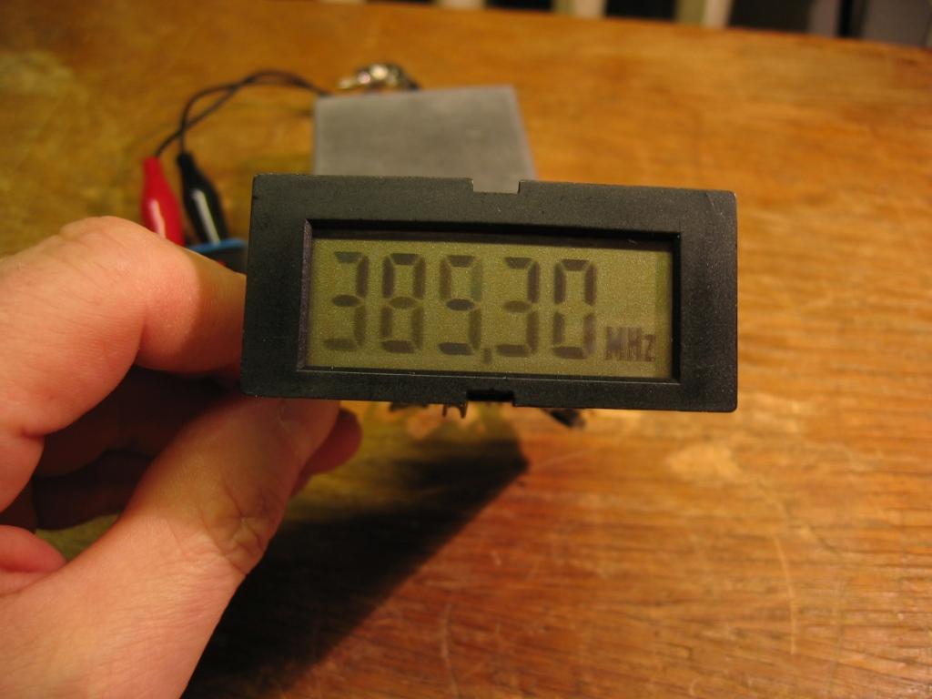

      das LCD-Zaehlermodul ist von Grundig (Satellit 1400/2400, RR1040 und 1140).
      Hier ist es die Ausfuehrung fuer AM-Einfachsuper, man erkennt es am nicht
      bestueckten Vorverstaerker fuer den zweiten Oszillator eines Doppelsupers.
      Er sollte fuer den 92xx passen, der Zaehler ist fuer ZF 460kHz und 10,7MHz eingestellt. Vorteilhaft fuer den Einsatz in den Saba ist, dass die 92xx alle die Auskoppeltrennstufe fuer die Oszillatorspannung (AM, FM) schon haben, Eingriffe in die Oszillatoren also unnoetig sind.
      Der Grundig-Zaehlker kann beleuchtet werden, er hat auf der linken Seite am Display ein Fenster fuer die Lichtquelle.

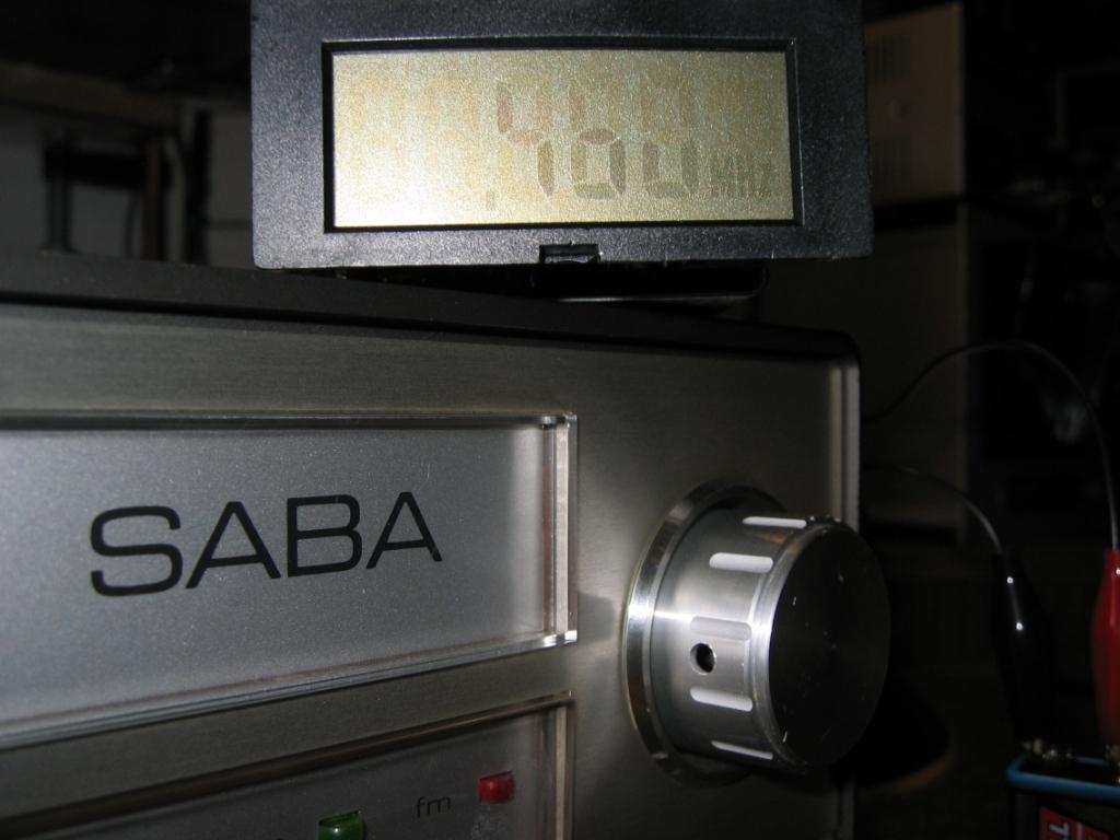

      Ich hab heute mal den 9240 auf den Tisch und den Zähler testweise angeschlossen, zeigt bei AM und FM immer seine 460KHz, auch beim einschalten des Zählers. Nix Ganzes so, das muss ich mal prüfen, ob der Zähler evtl. einen Schuss hat...
      Der Oszillatorausgang am Tuner des Saba oben ist ja richtig, um das Teil zu steuern...?

      Kenne mich mit Zählern leider wenig aus, da ich damit noch kaum Erfahrungen habe, dann wohl noch weniger mit einem Zählermodul, das schon seine "Jahre" auf dem Buckel hat. Ich weis jetzt nicht, ob das was größeres sein könnte, sonst lass ich das mal.[/img]
      Zumindest tut sich schon etwas! Ich würde vermuten, Dein Zähler ist in Ordnung! Die Anzeige .460MHz läßt darauf schließen, daß er AM und nicht FM will... Ich habe eben sogar einen Plan bei mir vom Satellit 2400 gefunden. Versuche das Modul wie folgt anzuschließen:
      An Stecker 801 Pin 1 legst Du +9V und die Masse an Pin 3 (hast Du vermutlich schon). Am gleichen Stecker 801 verbindest Du Pin 2 mit Pin 4 (Stellung UKW). Jetzt ist die Verbindung zum UKW-Tuner mit dem RCA-Stecker dran. Die Masse (Abschirmung) verbindest Du mit dem Stecker 803 Pin1 und die Mittelader mit Pin 2 vom gleichen Stecker. Die Auskopplung ist niederohmig wie beim Saba.
