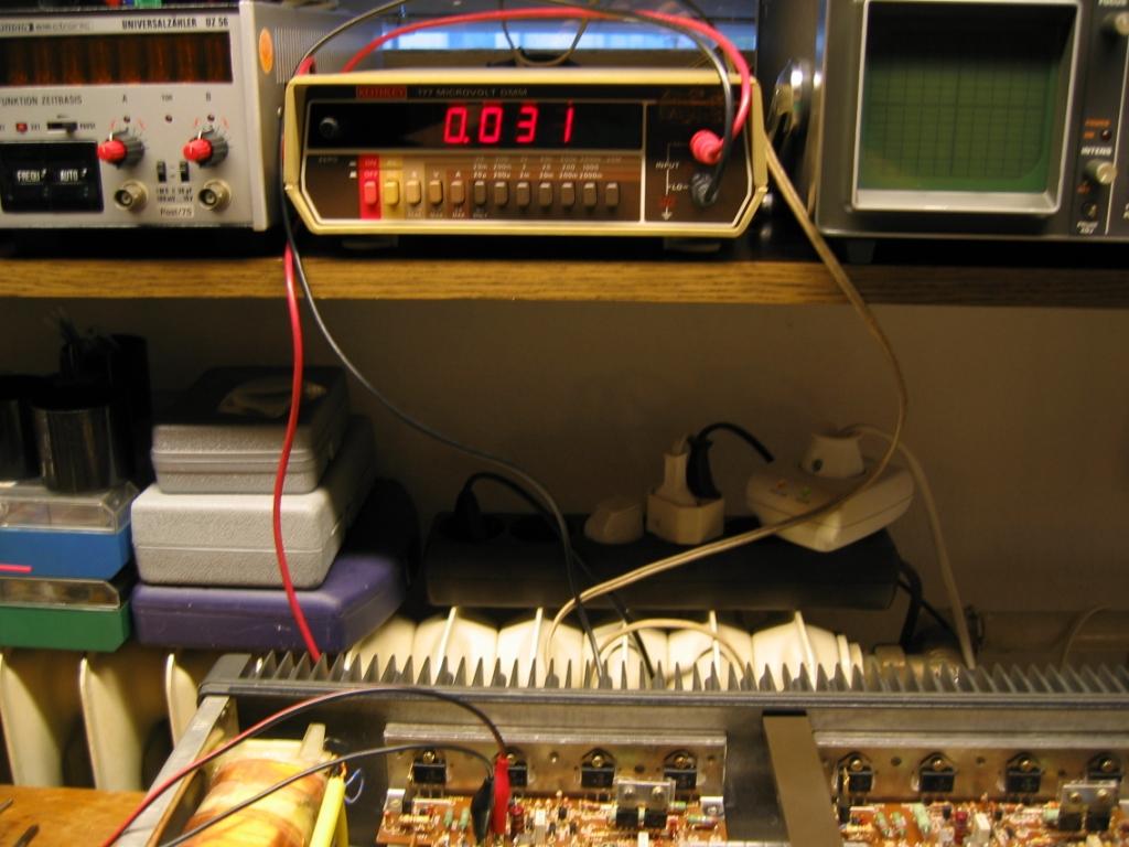

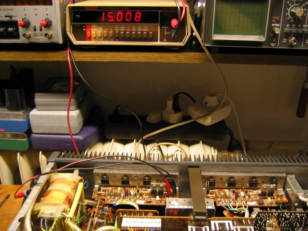

Ich habe momentan meinen 9240 auf dem Tisch offen, da er mir heute Morgen beim Einschalten im Wohnzimmer das LS- Relais nicht angezogen hat. Das macht er inzwischen wieder, aber ich wollte doch mal Ruhestrom und Offset nachprüfen und nachstellen, wo es nötig ist. Wichtig ist mir die Reihenfolge der Einstellungen des DC- Offset (denke, das heißt DC auf Null einstellen) und des Ruhestromes der Endstufen meines Gerätes.
Den Ruhestrom hab ich schon mal versucht einzustellen mit P1143 den Spannungsabfall über R1161 mit 15mV plusminus 2mV.
Offset hab ich bei meinen 92xx noch nicht eingestellt, aber was kommt zuerst?
Das Gerät ist seit etwa 1 Stunde in Betrieb, das Netzteil strahlt gut Wärme ab, sollten die Einstellungen nach der Vorwärmphase gut möglich sein.
