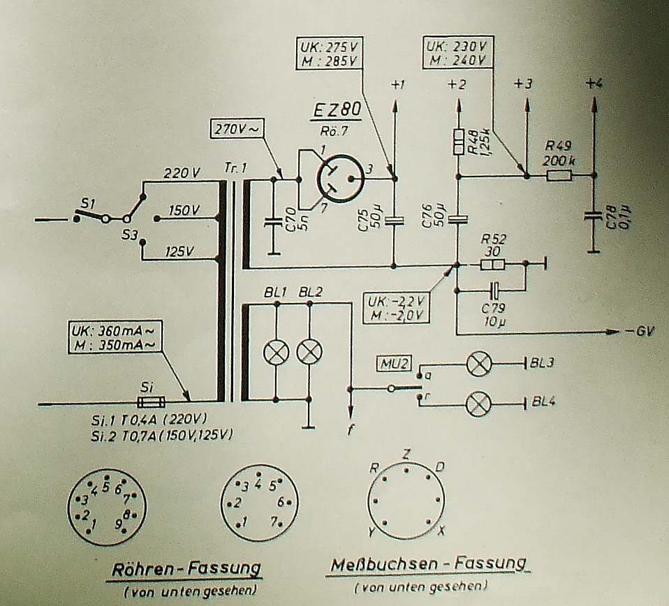

Wenn es ein Doppelelko ist, dessen Gehäuse Massepotential hat, ist die Idee richtig. Es gibt aber auch viele Doppelelkos mit drei Anschlüssen und Gehäuse ohne festes Potential. Im Bild kann ich es leider nicht erkennen, welcher Sorte der ausgelötete Elko angehört. Offensichtlich ist aber das Bechergehäuse vom Chassis isoliert.
Hallo Chris,
das ist zwar in vielen Fällen richtig, aber eben nicht in allen. In etlichen Netzteile wird auch eine negative Vorspannung (zB für den Ratiodetektor) dadurch erzeugt, daß der - Pol des Netzelkos über einen Widerstand von 30-50 Ohm mit dem Chassis verbunden ist und so dort eine Spannung von ca. -4V entnommen werden kann. Würde man hier den Elko mi - direkt an Masse legen, herrschte Stille im Gerät. Also Achtung und in den Schaltplan schauen!
