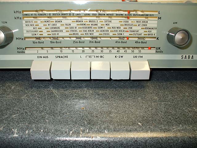

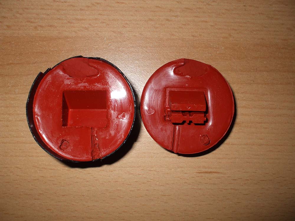

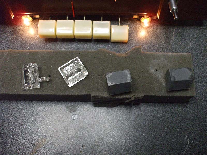

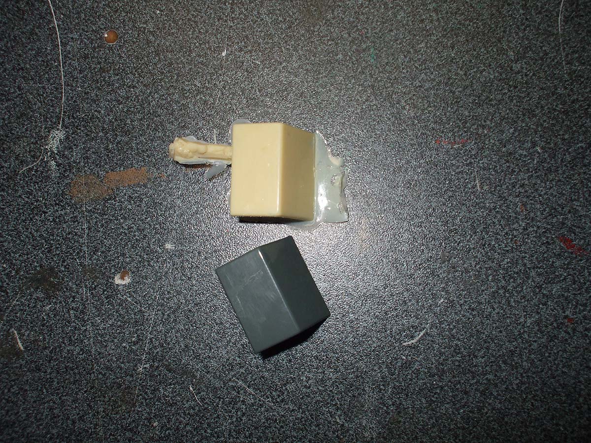

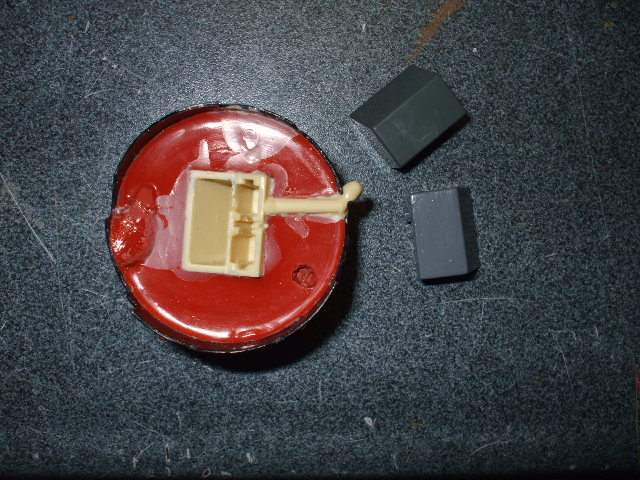

So, habe heute die lackierten Tasten eingebaut.
Gut, der "Lackierprofi" bin ich nicht, deshalb ist es auch keine Profilackierung geworden.
Aber, was soll's, ich habe jetzt genug v. diesen Tasten, d.h. ich kann jetzt langsam kein Polyester-Harz mehr riechen....
Die Tasten wurden übrigens nicht mit den originalen Federn fixiert, da diese natürlich auch fehlten.
Ich habe sie mit einem Tropfen Pattex angeklebt, das läßt sich auch wieder ablösen.

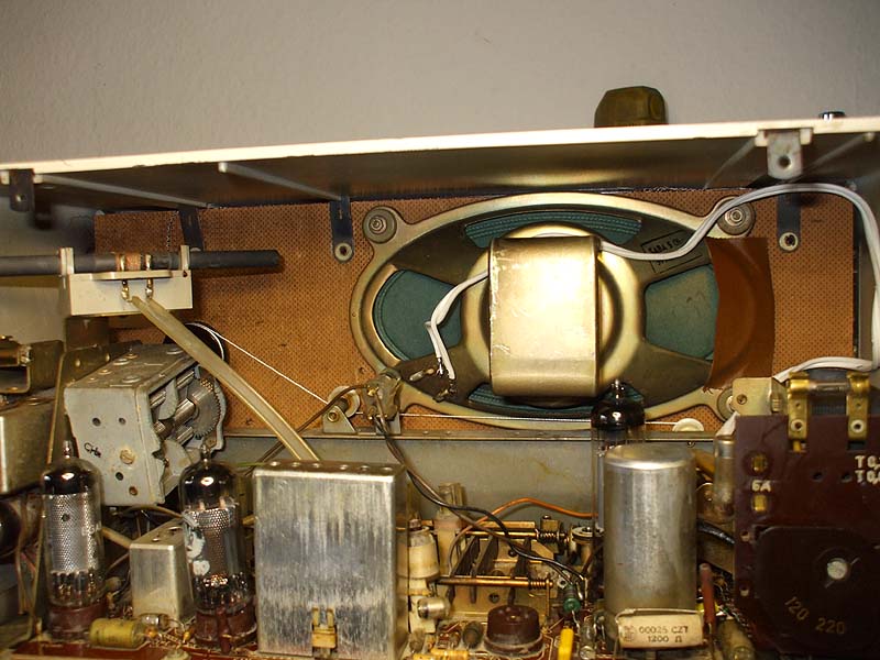

Membrankontakt zum Gehäuse, z.B. fehlende Distanzstücke?

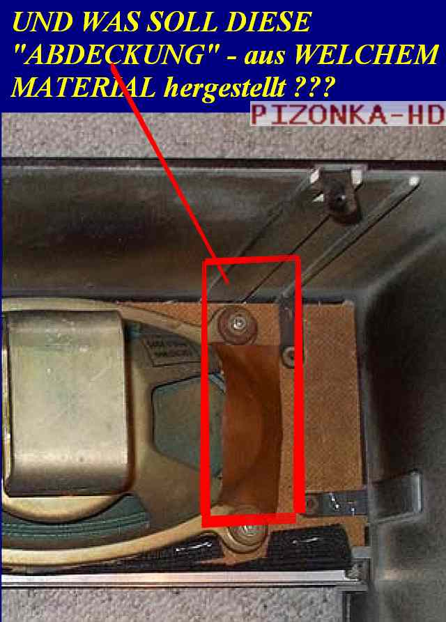

Ist nur eine Vermutung, das Mädel hatte ich bis jetzt noch nicht in den Fingern. Baue mal bei laufendem Gerät ganz langsam den Lautsprecher ein und stelle fest, ab wann es scheppert. Der Rat ist mit Vorsicht zu genießen, besonders wenn kein Trenntrafo dazwischengeschaltet ist!

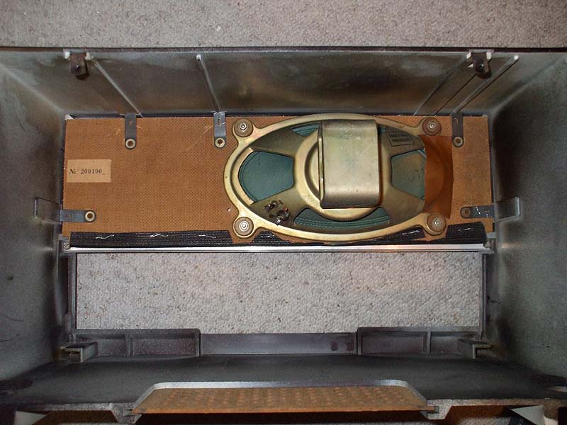

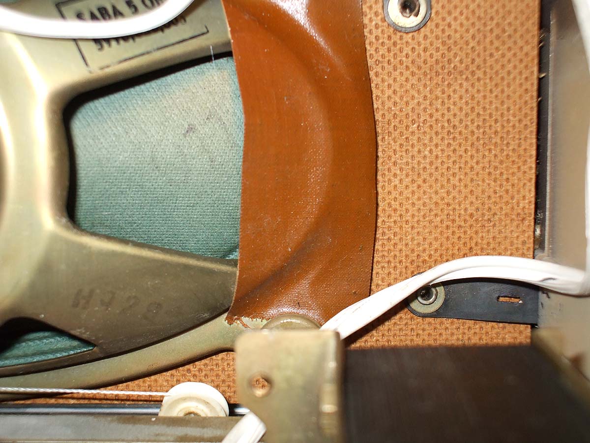

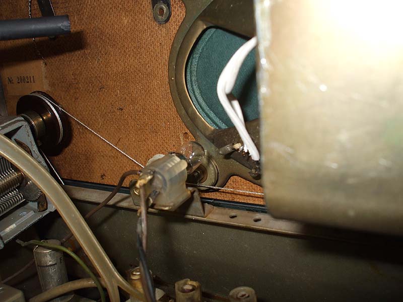

Die Aluleiste unterhalb des Lautsprecher war's.
Habe sie etwas nachgebogen.
Habe dann noch ein Pappedeckel unter den Lautsprecher gelegt.
Solche Pappstücke waren auch unterlegt, als ich den Radio bekommen habe.
Jetzt weiß ich auch warum...
Auf dem Foto sieht man es rechts am Lautsprecher.

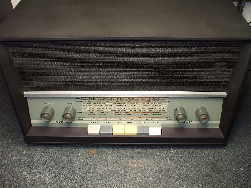

Das Foto ist aus dem ersten Thread v. mir über die Sabine 14, also der Zustand, so wie ich den Radio bekommen habe:
