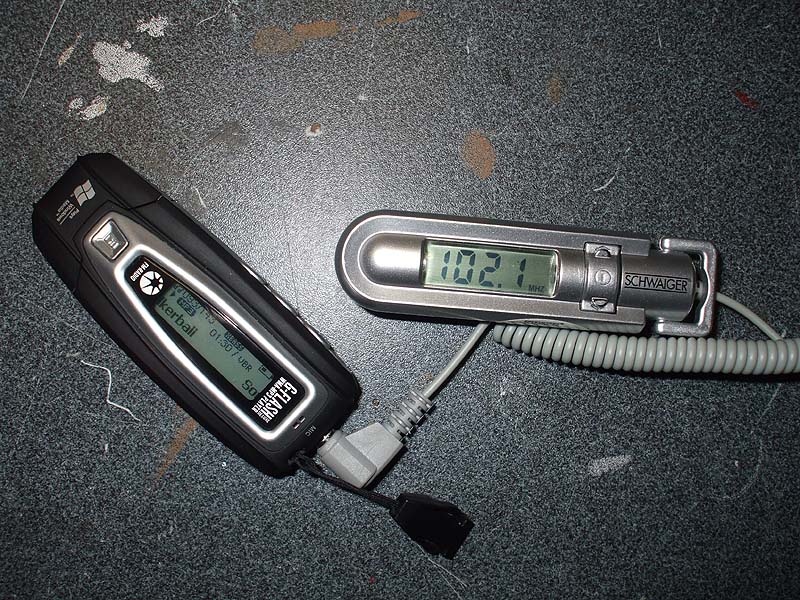

      Habe vor kurzem in einem Baumarkt (für'n 20er) einen kleinen Ukw-Sender an der Kasse hängen gesehen.
      Dachte erst noch 19,95 Euro ist viel Kohle f. das Teil.
      Habe dann bei diversen Großhändlern nachgefragt, da das Gerät von Schwaiger ist, und diese Händler auch Antennen-Material der Firma Schwaiger anbieten.
      Aber die hatten das Gerät nicht.
      Also doch im Baumarkt zugegriffen.
      Hey, super das Teil:
      Läßt sich z.B. ein Mp3-Player anschließen, und der läßt sich ja auch z.B. mit Meßsignalen füttern.
      Das ist super Meßsender für Radioreparaturen!!
      Da läßt sich auch mal die Ukw-Skala richtig abgleichen.
      Auch bei meinen meisten Geräten liegt die Skala meist daneben.
      Vermutlich ist häufig der Zeiger auf dem Seil verrutscht.
      Außerdem läßt sich z.B. ein Sinussignal auf FM aussenden, womit man gut den Signalweg im Radio mit dem Oszilloskop durchprüfen kann.
      Das Teil läßt sich von 88,1 bis 107,9 MHz in 0,1MHz Schritten durchstimmen, ist klein und handlich, hat laut Anleitung ca. 10m Reichweite.
      Habe es aber ausprobiert, im Freien sind locker 20m drin.
      Klar das freut sicher manche Nachbarn nicht, wenn's in ihren "Aldi-Radio" brutzelt und u.U. irgendwelche Pfeiftöne kommen.
      Aber man muß bei den Gerät sowieso eine "freie" Ukw-Frequenz wählen, weil ein starker Radio-Sender schon keine saubere Übertragung mehr erlaubt.
      Also ich finde, ein brauchbares Gerät.
      Ach ja es heißt Schwaiger AFS512
      Die Idee ist gut und legal.
      Nebenbei kann man auch den Audiofrequenzgang prüfen, wenn man das Teil mit einer entsprechenden MP3-Datei füttert. Man sollte aber vorher an einem guten Radio ausprobieren, wie linear die Übertragung ist.
      Auch kann man auf die Empfindlichkeit des Empfängers schließen, wenn das Senderchen etwas weiter weg aufgestellt wird. Hilfreich bei Reparaturen an tauben Tunern.
      Das Teil hat einen Aufkleber "Zugelassen f. den "Betrieb in der BRD", also ganz legal.
      Und das coole ist, es ist keine große Apparatur.
      Auf den MP3-Player kann ich draufjubeln, was ich will, und dann aussenden.
      Andreas, Linearität? Egal...
      Ach ja, das Teil sendet in Stereo natürlich, d.h. zwei Kanäle plus UKW-Stereokennung.
      Der Motorsuchlauf der "Saba-Oberklasse" läßt sich auch toll damit testen.
