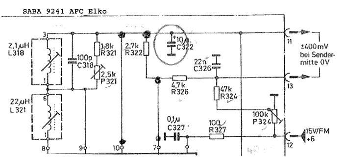

      Als ich zum Post 015 etwas beitragen wollte, fiel mir schon auf „warum liegt am Pin10 des CA3089 ein 10uF Elko“
      Reinhard hat das aber so gesehen und auch als Fehlerort bestaetigt.
      Um diesen Fehler zu begruenden, musste ich mich in den 9241 einlesen.
      Da kamen wie eben oft, Änderungen in der Bauteilebestückung zum Vorschein.
      Dabei ist es auch wichtig, den Grund der Aenderung zu ergruenden.
      Das kann vielleicht ich lösen, aber das nicht: noch wichtiger ist aber die zeitliche Abfolge der Aenderung.
      Im Manual zum 9241 mit Eingangstempel beim Fachhaendler wird der 23.Jan 1978 angegeben.
      Darin liegt im FM-ZF.-Modul am Pin10 ein 0,1uF Folien oder Kerko.
      Von irgendwoher habe ich ein Schaltbild das einen 10uF Elko am Pin 10 zeigt.
      Leider ist die Quelle des Planes Fig.2 nicht angegeben.
      Dort hat aber schon jemand, Unterschiede wie 0,1uF zu 10uF, und einiges mehr mit Bleistift eingetragen. Der gesamte AFC-Ausgang ist dort anders ausgeführt. Ich ersuche nun auch die bisher passiven Leser, falls vorhanden hier Belege beizusteuern.
      Hans
      danke -- das ist ein Elko, den ich bei Revisionen IMMER provisorisch ersetze.
      Da waren schon sehr verschiedene drin, aber immer Elkos (oder Tantals).
      Nun ist das wieder mal so eine Stelle, bei der eine kleine Wechselspannung
      anliegt, aber keine Vorspannung. Meine bisherige Erfahrung hat mir gezeigt,
      dass die Theorie (dass ein Elko das problemlos kann) auf laengere Sicht
      einfach nicht stimmt, die Dinger werden oft niederohmig.
      Kann jemand dazu aus Elko-theoretischer Sicht eine Erklaerung geben ?
      Besten Gruss,
      Michael

      In meiner Kopie des Schaltbildes - und die müsste noch aus der alten Download Sektion hier stammen - ist handschriftlich vermerkt:
      R321: 1K2
      R322: 4K7
      C322: 0µ1
      und noch weitere ca. 10 Änderungen.
      Das ZF-Schaltbild hat die Nummer 75011 056 00 wie bei Hans oben.
      Offenbar hat jemand die tatsächlich in einem konkreten Gerät mit einem ZF-Bst. einer anderen Revision vorgefundenen Bauteilwerte eingetragen. An den übrigen Positionen sind Häkchen.
      Was tut nun der C322? Er legt Pin 10 HF-mäßig auf Masse und hält das ZF-Signal von Anzeigeinstrument und seiner Beschaltung fern, dafür genügt 0µ1. Mit dem 10µ ergibt sich vermutlich eine leicht verzögerte / geglättete, sprich trägere Reaktion des Mitteninstruments. Das kann beim Abstimmen angenehm sein, da dann nicht so leicht voreilig von Hand nachkorrigiert bzw. überkorrigiert wird und das Optimum ggf. leichter erreicht wird.

      Ah -- Hans hat natuerlich recht -- doch genug Vorspannung.
      Dann muss es sein, was Achim (imlizit) schreibt: Ein Elko mit
      10 uF bei dem Alter kann HF-maessig schon uebel dran sein.
      Ich habe den nie gezielt auf HF-Eigenschaften o.ae. untersucht.
      Einmal hatte ich einen Tantal dort, der war nicht mehr hochohmig
      genug. Sonst waren es bisher meist normale Standardelkos.
      Waerme ist hier aber eher kein Problem, das ZF-Modul erhitzt
      sich nicht besonders.
      Also sollte man wohl hier ESR pruefen, und ggf. einen mit guten
      HF-Eigenschaften auswaehlen. Das ist sicher kein Problem, denn
      in dem Punkt sind die neuen Elkos m.E. eher besser als viele von
      damals.

      Hallo Michael,
      der Baustein muss sich gar nicht erhitzen.
      Es reicht, wenn der CA3089 sich erwärmt (ich bin sicher, dass er das tut), mit ihm seine Anschlussbeine und über Leiterbahnen und Zinn der in unmittelbarer Nähe bestückte Elko. Hinzu kommt die Strahlungswärme.
      Nach meinen Layoutunterlagen ist der C322 ca. einen guten cm. vom IC entfernt, aber er kann dennoch unter einer erhöhten Erwärmung leiden.
      Für so einen 0-8-15 Elko machen 10 oder 20 Grad mehr oder weniger über die Jahrzehnte sehr viel aus (mindestens Halbierung der Lebensdauer bei 10° C mehr).
      Dann steigt der ESR und die HF-Eigenschaften werden schlechter.

      meine Version vom 9241 ist eine späte Serie, bereits bis 108 MHz und hat den 10 µF Elko.
      Beim noch späteren 9260 ist parallel dazu ja noch ein 47nF dazugekommen. Auch sonst wurde an der Schaltung um den CA3189 dann noch mehreres geändert.

      das ist natürlich nicht egal! Wenn ich den Elko an dieser Position routinemäßig wieder durch einen Elko ersetze, ist der Fehler zwar behoben, aber wenn die Betriebsbedingungen des Elkos mit ZF und DC für ihn schädlich sind, wird seine Lebensdauer wieder gering sein.
      Wenn sich als Ursache die elektrischen Bedingungen erweisen, was Du angedeutet hast, und Faktoren wie Temperatur und Alter nur nachrangige Wirkungen haben, gilt es eine Lösung zu finden.
      Wenn, und so verstehe ich Deine Ausführungen, ein Kerko oder Folienkondensator parallel geschaltet die ZF/HF abfängt und den Elko so entlastet, MUSS der zusätzlich eingebaut werden, auch beim Routineersatz.
