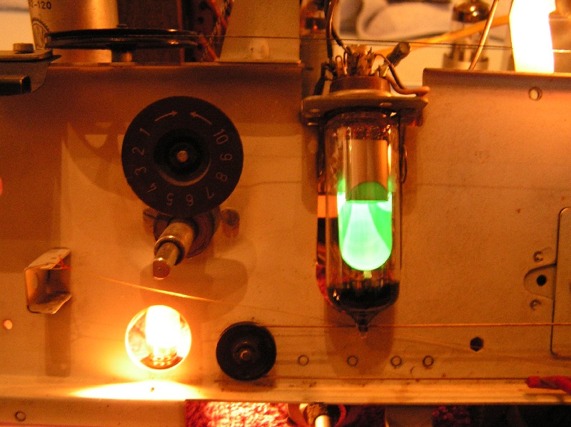

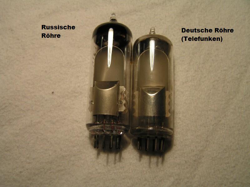

ich habe bis jetzt nur eine Russische Röhre. Eine EM80, weil das Anzeigebild der Alten nur noch im dunkeln zu erkennen war.
Das Anzeigebild ist super und schön hell, wie man auf dem ersten Bild sehr gut sehen kann.
Aber ich hab ein Problem, die neue ist größer als die alte, wie auf dem zweiten Bild erkennbar ist. Was meint ihr soll ich tun? Weil sie passt ja nicht richtig. Ich hatte schon überlegt den Ausschnitt im Blech zu vergrößern, aber das wäre viel arbeit.

Hallo Chris,
wenn Du nicht mit einem Mordsaufwand den Sockel höhersetzen willst musst Du einfach damit leben,dass der Schirm im Fenster ein paar mm tiefer sitzt als beim Original.Das eigentliche Problem entsteht nur dadurch,dass der Haltebügel für die russische Röhre zu kurz ist.Aber wirklich wichtig ist der Bügel nicht,Du könntest ihn aber durch einen anderen längeren von einem alten Chassis ersetzen,der dort z.B. eine EL 84 hält.Der müsste dann normalerweise lang genug sein.Anderenfalls müsstest Du die Nieten des Sockels rausbohren,den Sockel mit Hilfe von Abstandshülsen und Schrauben etwas höher befestigen.Aber wie gesagt,ein Mordsaufwand.

So Chris,ich habe mich heute morgen nochmal mit dem Problem beschäftigt und die Lösung ist viel einfacher als gestern noch gedacht.Der ganze Aufwand ist überhaupt nicht erforderlich,nämlich ist die russische Röhre nur nach unten etwas länger,die Position des Schirms ist im Prinzip völlig identisch mit dem Original.Das die russische nicht in den Ausschnitt passt ist nur ein Schönheitsfehler und hat den Nachteil,dass der Drahtbügel zu kurz ist,der die Röhre halten soll.Die fällt aber ohne diesen Bügel auch nicht heraus,aber wie gestern schon geschrieben,könnte man diesen Drahtbügel durch einen längeren ersetzen,z.B.von einer EL 84,wenn man denn einen hat!Gruß Otto
