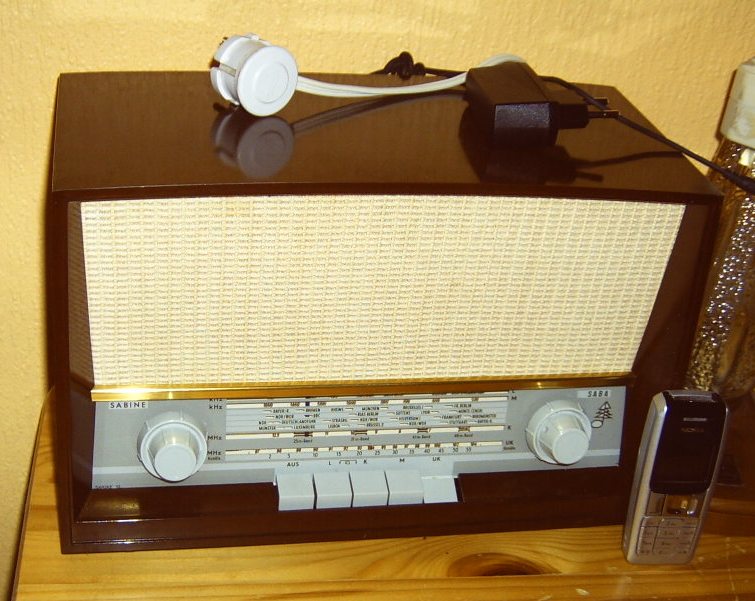

      Hi Olli, sauber die 12er, geil, die fehlt mir auch noch.
      Ist das die originale Gehäusefarbe? Lack oder Plastefarbe?

      @Michael, so schlecht sind die Bilder auch wieder nicht, das geht doch!
      @Norbert, meine ist ne Sabine M mit Drehko f. UKW, dem Michael seine ist ne Sabine L, oder nicht?

      Hast Du da schon was gereinigt? Das sieht alles so sauber aus.
      Die ist ein späteres Bj. wie meine, die Kondensatoren sehen auch ganz brauchbar aus. War das so?
